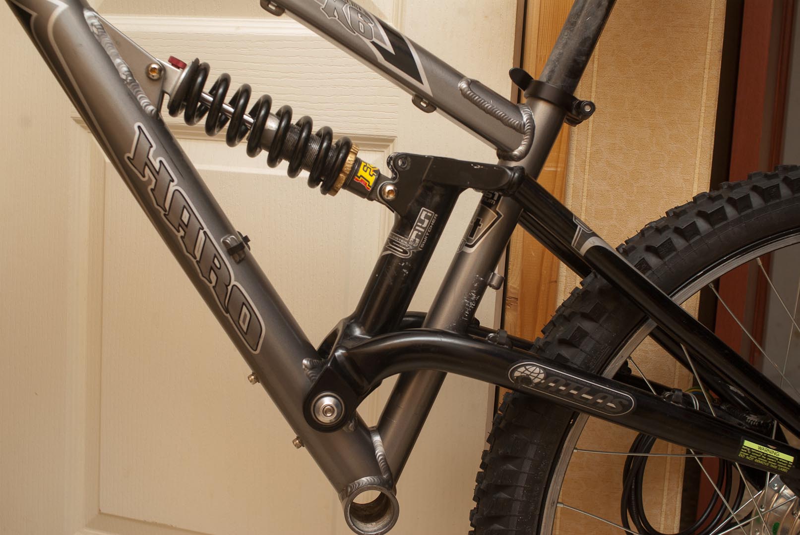

вот для примера фото рамы с несколькими отверстиями для установки аморта...
то есть если пружина чуть жестковата - можно его поставить в отверстие пониже (вариант большей РЫЧАЖНОСТИ),
тогда УСИЛИЕ сжатия от рамы на аморт будет ВЫШЕ, и подвеска будет работать МЯГЧЕ.
если наоборот - пружина мягковата - можно сделать подвеску пожёстче переставив аморт в верхнее отверстие.
Цитата: telnet от 30 Март 2015 в 22:32
ток вот беда - бачок не влезает :(
вот на фото как раз аморт вообще без бачка. у этого FOX-а невероятно работает настройка отскока ко всему прочему - при полностью закрученном регуляторе - сжатый аморт ВООБЩЕ НЕ РАЗЖИМАЕТСЯ. ослабляя же регулятор - можем настраивать ребаунд в диапазоне от ПОЛНОЙ БЛОКИРОВКИ до отсутствия демпфирования как такового. рекомендую! плюш гарантирован! но найти их в рабочем состоянии не так просто. я искал примерно 3-4 месяца.
