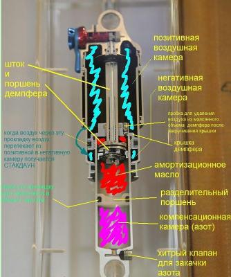

Ivsem
#87
Если усилие страгивания зависит от трения поршня о стенки, то каким боком его (трение) можно уменьшить при помощи негативной камеры?

Честно тогда не понимаю зачем заморачиваться с непростой и точной в изготовлении  пневмокамерой - короткая, обратная пружина была бы проще и надёжнее и работала бы лучше (поскольку сила страгивания(трения) обычно  довольно стабильная величина для каждой конкретной модели  аморта), думаеться не всё так однозначно.
Ivsem
#89
Для большей ясности, что по чем, прикладываю картинку-разрез воздушного двукамерного амортизатора.
Глядя на картинку, мне мерещится, что негативная камера, играет роль "хитрой" пружины. При движении поршня обьем негативной камеры меняется, что меняет давление в негативной камере в очень широких пределах (вплоть до "вакуума" :-) ) и, соответсвенно, меняются  характеристики-поведение амортизатора.
