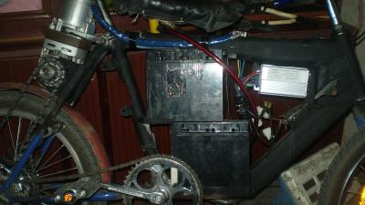

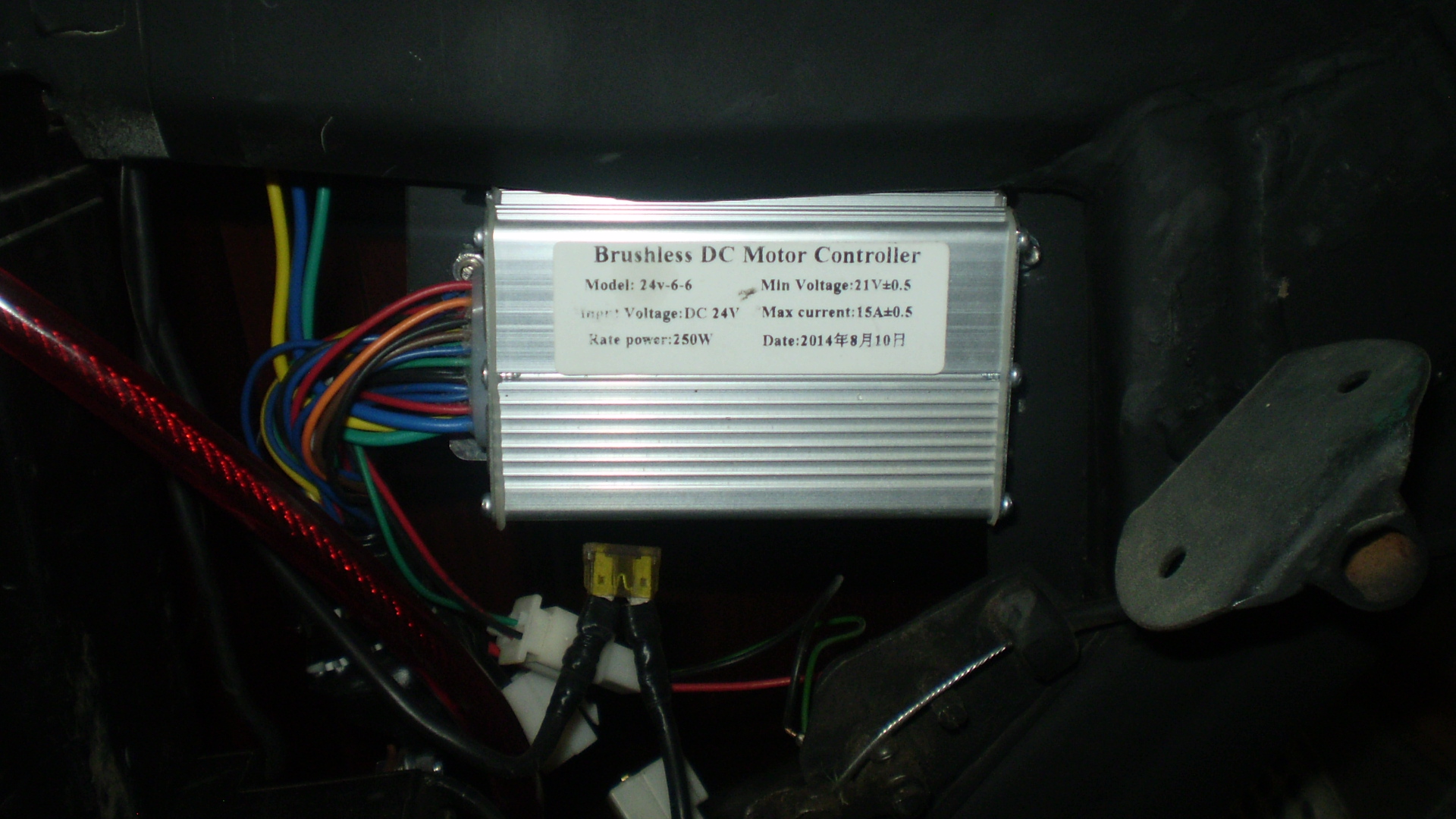

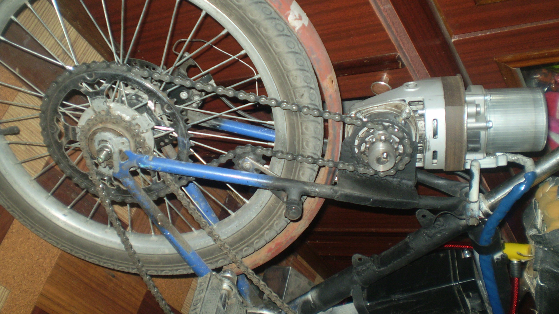

Доброго всем времени суток. У меня такая проблема, аист мой снова полетел, вот только сердечко работает как-то неуверенно. Суть проблемы такова при трогании с места идет срыв (проскакивают фазы) и мотор отключается, во время движения когда нагрузка увеличивается мотор также отключается. Сам вижу несколько причин такому поведению:
1) просадка напряжения на акб(мерял во время движения ниже 24 не опускалось).
2) Мотор работает в бездатчиковом режиме (происходит срыв фаз и он отключается).
3) Мотор не вытягивает нагрузку от неправильного передаточного соотношения (контроллер по максимальным оборотам ограничивает на 2500 об.мин. в холостую раскручивает колесо приблизительно до 25км.ч.)
4) Слишком мал ток ограничения контроллера 15А. (шунт пролудил ситуация не поменялась).
Внимание вопрос как быть. Посути необходимо увеличить передаточное число и повысить обороты двигателя. Механически реализовать не проблема а вот как снять ограничение в 2500 на контроллере? Есть еще один вариан установить датчики холла (но это наверняка самый сложный вариант). Ребята помогите я в отчаянии  :~-( столько времени потрачено а результат  :neg:.
Цитата: Владим от 23 Май 2016 в 08:16
... идет срыв (проскакивают фазы) и мотор отключается, во время движения когда нагрузка увеличивается мотор также отключается...
Это мотор от дрели? Ещё есть вероятность проблем в контроллере...
Владим
Нет движек от эур Toyota (BLDC)
В контроллере не распаян сд для пост-кодов?
