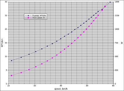

Получается макс. скорость 30, а дальность 30 км (когда один)?
Дальность 55.
Делим 655 Вт*ч на 12 и получаем искомую величину.
В эконом режиме может и больше можно проехать.
30 — это максимум что я лично на нём проезжал, частично вдвоём, акк при этом до конца не разрядился.

Цитата: Bikelectro от 29 Июль 2015 в 14:07Дальность 55.
Столько на 18Ач можно проехать на крытой беговой дорожке по кругу (без ветра, без подъемов, без торможений/разгонов).
В реальности по тротуарам, с торможением перед пешиками, бордюрами, с постоянными ускорениями и московскими горками получится 35-40 км.
А если гашетку давить на полную (в горки в том числе), то 33-35 км.
ЦитироватьЭлектросамокат Speedway / 36v 18Ah / S:30 км/ч
30км/ч у него на L2, поставьте L3 будете ездить 35 км/ч (расход Вт*ч/км возрастет)
