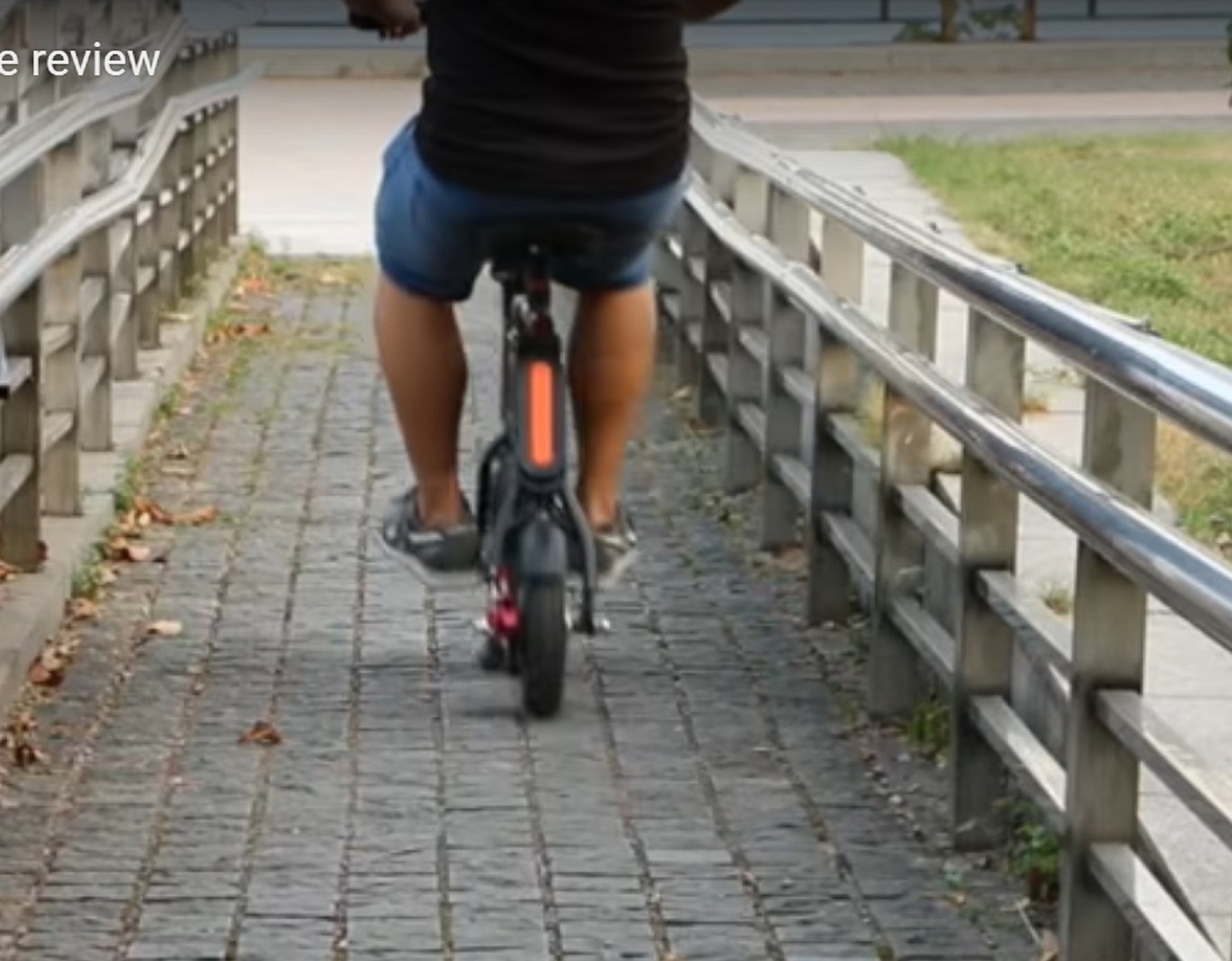

Я думаю есть смысл поговорить о достаточном (компромисном) комфорте компановки . Я не думаю что европейские, американские и китайские компании страдают "полным маразмом" и серийно выпускают минискутеры с СИДЕНИЯМИ и большей частью с маленькими жесткими 6-ти 8-ми дюймовыми колесиками БЕЗ какой-либо повески :
https://youtu.be/4LKAfG3lDrE
просто тут должен быть найден разумный компромисс между СКОРОСТЬЮ, состоянием ДОРОГИ, диаметром и толщиной КОЛЁС, и шириной СИДЕНИЯ чтобы обеспечить достаточный (приемлимый) комфорт езды .
Согласен, что в некоторых конструкциях этот компромисс притянут за уши и они продаются только благодаря агрессивной рекламе. Вот например здесь :
маленькие жесткие колеса без подвески, маленькое сидение без какой-либо подвески, более того это узенький жесткий акуумулятор на котором он сидит и для которого нужна отдельная сумка в которой это "сидение" перевозится  :neg:

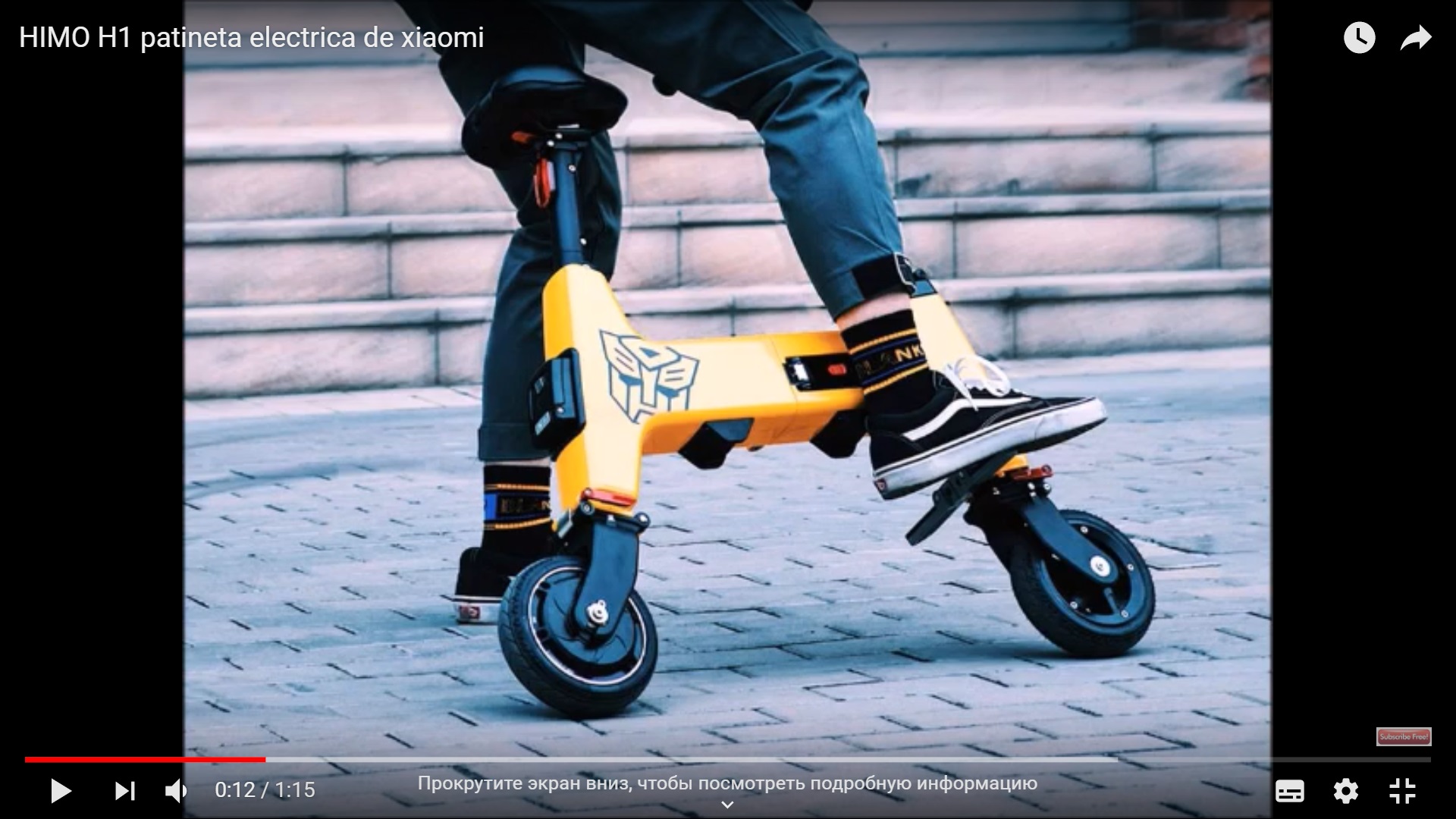

Вот здесь тоже сомнительный компромисс :
крохотные колесики без подвески и малюсенькое сидение на котором даже по идеальной дороге долго не просидишь.

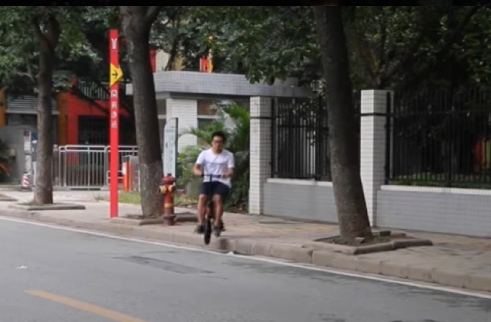

А вот на этом аппарате вполне приемлемый компромисс хотя скорость 30км/ч для него великовата ИМХО :
https://youtu.be/7NP5AYJe9pU
10-е пневматическое колесо без подвески, нерегулируемое подпружиненное среднее сидение дают вполне достаточный комфорт для скоростей 18-20км/ч по разному типу дорог :
У меня как раз примерно такая же компоновка с такими же колесами и сидением даже побольше. Прыгать с бордюр я конечно не собираюсь и по подписи видно что даже на своих эвелах я езжу на 23-25км/ч при максималке около 40км/ч :) .
В использовании сидения вижу возможность уменьшить габариты скутера, улучшить безопасность ну и в какой-то степени бОльший комфорт - всё это конечно для небольших скоростей подскока 15-20км/ч ... в 3-4 раза быстрее чем пешком :) .

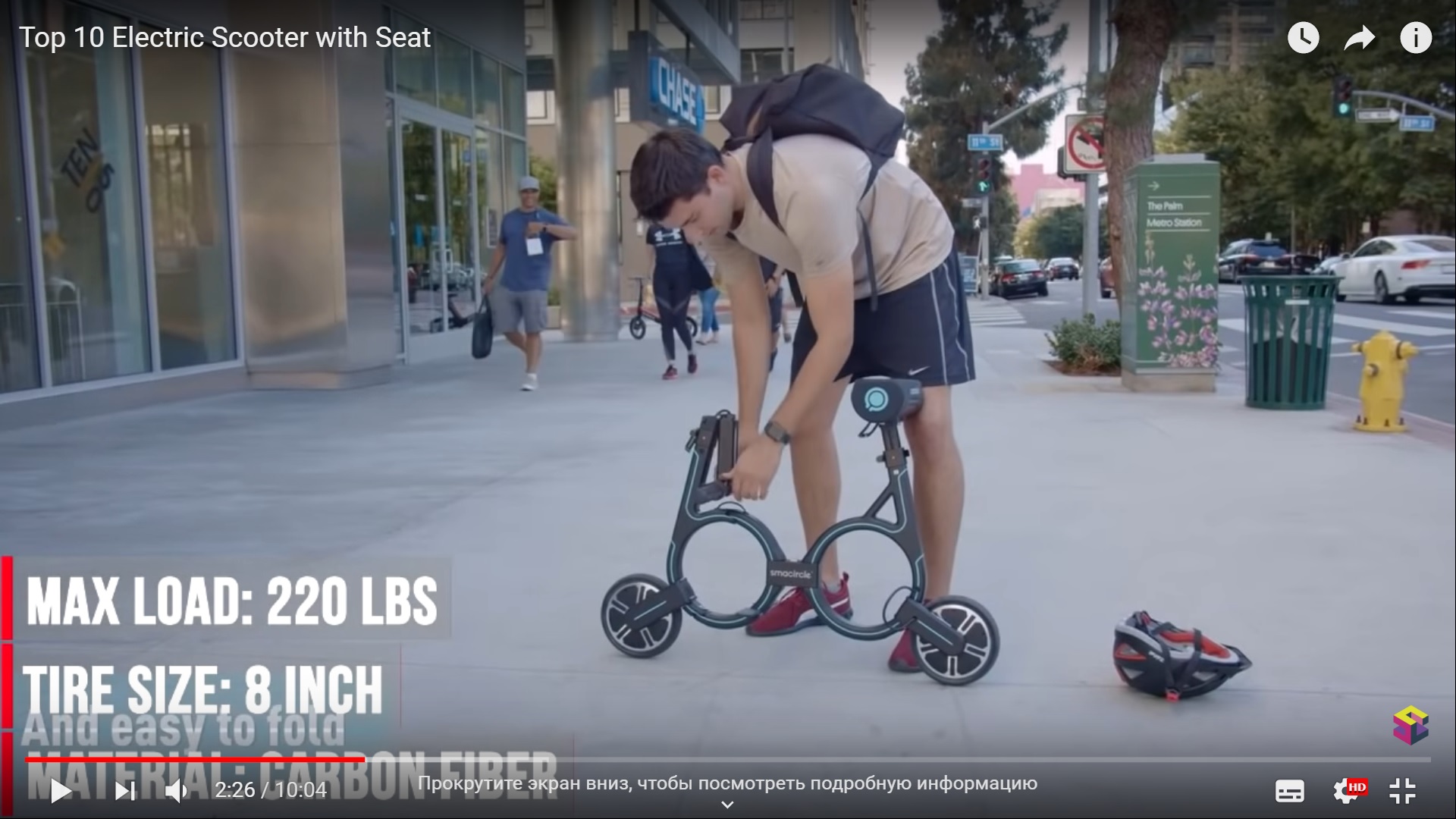

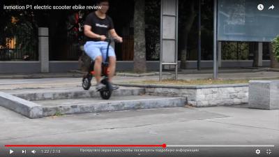

Полезное видео о минискутерах!  :el10:
Смущают однако маленькие жесткие 8" колесики без амортизации, более чем скромные батарейки, и при этом не очень то и скромные габариты в сложенном виде (не считая скутера у которого рама в виде восьмёрки лежачей, но там засада с разложением и сложением). Да и вес под 20 кг не сильно радует. :-\
Есть однако поле для творчества! Удачи :hello:
ЗЫ. Но все таки я бы рыл в сторону чего то плоского и длинного. Мне кажется более перспективным лепить в сложенном состоянии не чемодан, а стройный столбик.

Есть такой - куда уж стройней ! :) :
https://youtu.be/k0PlypGP0FA
Но там несколько НО :) .

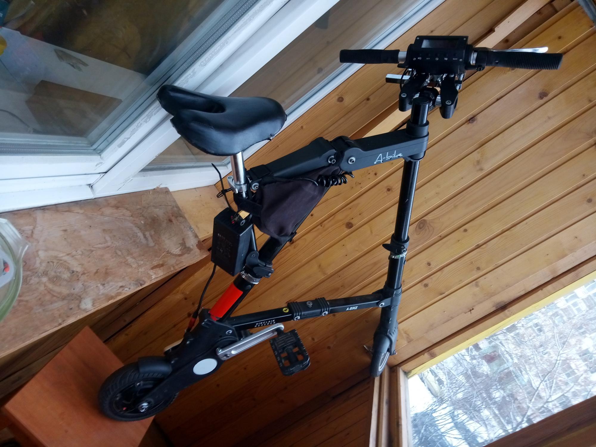

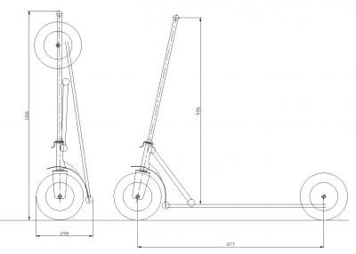

Вот когда то компоновал  на 10" колесах из велосипедной рамы, с гусём в виде гнутой алюминиевой пластины. Вполне реально в 10 кг уложиться (без батареи)
Но при этом полноразмерный смокат, да и сидушку к нему можно приладить - тогда рулевая стойка короче даже будет.

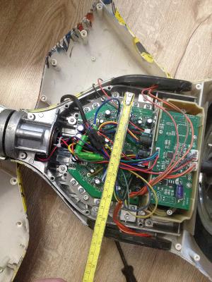

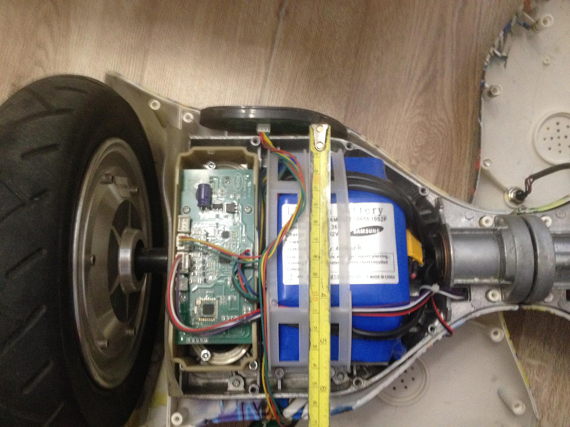

Сегодня вскрыл своего донора : моторы двух крышечные значит магниты около 30мм, платы родные Тао Тао, АКБ Самсунговсий, конденсаторы на 63В похоже можно будет использовать АКБ на 48В и поднять мощность до 500Вт и скорость до 30км/ч :
Больше половины железа уже попилил макитой, где скрутил шпильками, где заклепал, вроде всё должно собраться без сварки :) .
toxin
Цитата: Vik3 от 16 Фев. 2020 в 10:09АКБ Самсунговсий
не торопитесь с выводами.внутри может быть что угодно.

[user]Vik3[/user], Точно такой-же гироскутер достался, резина только с другим рисунком. Магниты 30мм.
Разобрал на запчасти. Буду делать самокат полноприводной. С контроллером заморачиваться не стал,- купил два дешёвых 18А  на али.

[user]Vik3[/user], Кстати, проверьте МК. У меня на одном болталась планка Холлов, и очень неаккуратная намотка, видимо в том подвале где его собирали, даже света не было. Залачил-загерметил, увязал.

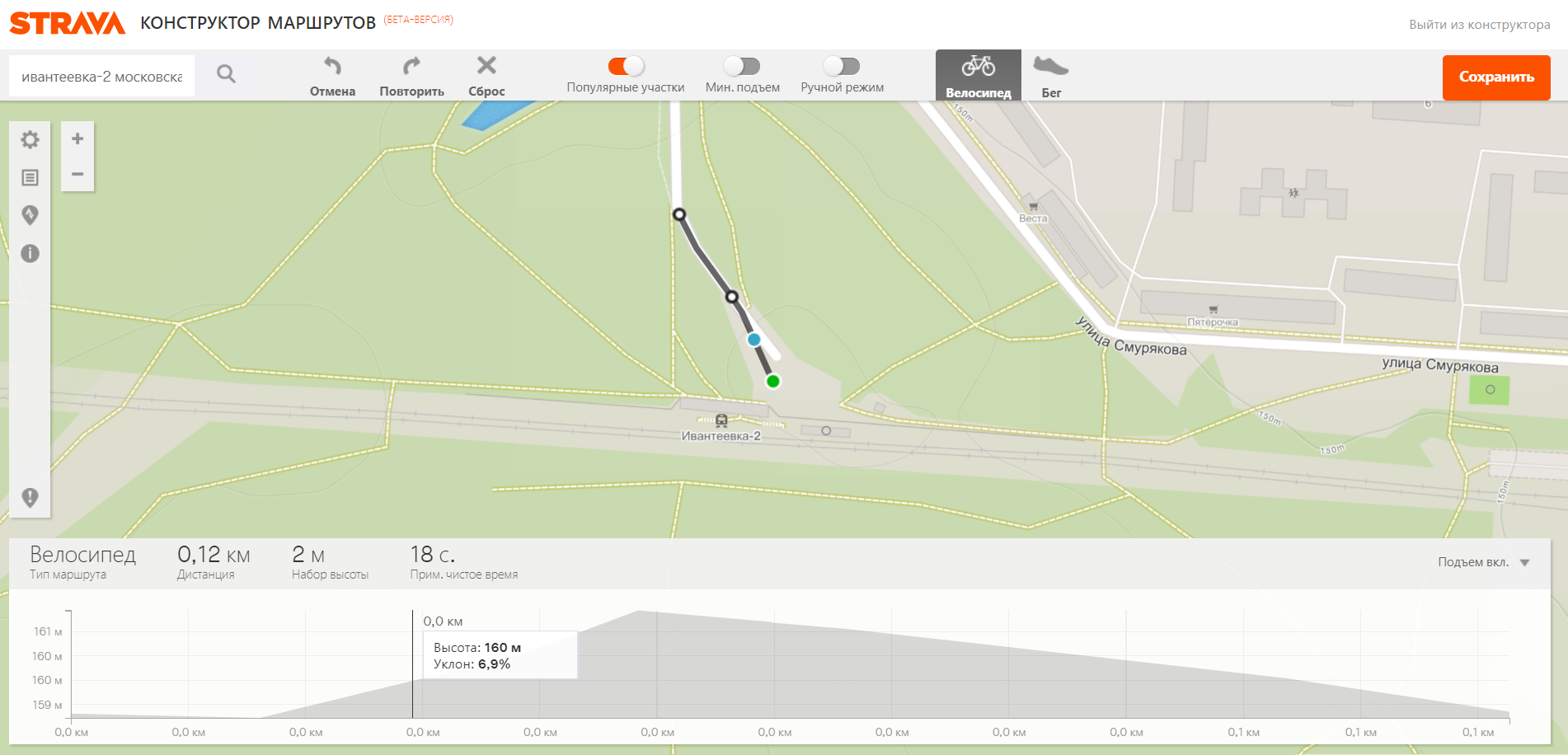

Не отвечаете потому что отвечать нечего :) . У горки у Ивантеевки-2 с обеих сторон максимальный уклон 7% или 4 градуса, а не 15 градусов :
Ваш "аргументированный" ответ что кратковременным повышением тока (на 350Ваттном контроллере?) можно преодолевать крутые горки... ну можно с разгону горку 1,5-2метра высотой и 5-7метров длиной....тут и цепь не нужна, да и без газа можно обойтись :), но с горкой длиной хотя бы  30-50м уклоном 8% (5 градусов)  такой фокус не получится.
На первом аппарате вы говорили что там надо быть осторожным т.к. у него колеса всего ТОЛЬКО 14" в чём вы убедились лёжа на асфальте :) , на втором kogoo 3s - это неуважение к своему позвоночнику....,  а на этом с маленькими жесткими колесиками сидя будет гораздо безопаснее ?  :bw: .
Похоже я  лучше останусь при своих 10-ти дюймах :) .

Цитата: Vik3 от 17 Фев. 2020 в 09:10Не отвечаете потому что отвечать нечего  . У горки у Ивантеевки-2 с обеих сторон максимальный уклон 7% или 4 градуса, а не 15 градусов :
когда я начинал водить авто 15 лет назад и въехал в крутую достаточно горку я дуал она градусов 30 и визуально так и выглядело и возможно даже так и есть но... НО!! я не знаю как считаются уклоны в геодезии, оказалось что это подъем всего лишь 12%. тут все путанно и неоднозначно конечно же.... но то что китайские 350вт мотор-контроллер вполне могут выдавать 500 под большой нагрузкой факт, то что 110кг может с разгона заехать на этом в горку, которая кажется крутой (и для московского региона она возможно крутая) - тоже факт. То что для живущего в сочах не есть горка то для живущего в москве, охеренная горка. такое тоже вполне себе факт... я не понимаю зачем сразу хейтить человека пусть он думает не так как вы и пусть не так технически подкован, может даже в чем то заблуждается.... но каждый прав по своему. Для кого-то ведь и миллион не деньги а кто то такую сумму в глаза никогда не видел.... кто с чем сравнивает. если я погонял по горам абхазии и кто то с радостью мне рассказыает как он преодолел на самокате пандус в переходе мне что его хейтить и ржать на ним? почему бы просто не порадоваться за человека? для него достижение, радость произошла в его жизни... У него это самая крутая горка на маршруте и  преодолеть ее для него было большим сомнением о котором он думал днем и ночью.... доедет до абхазии- поменяет свое мнение. Давайте быть добрее к друг другу и мир станет лучше
Vik3
#287
Цитата: Борян от 17 Фев. 2020 в 10:22
когда я начинал водить авто 15 лет назад и въехал в крутую достаточно горку я думал она градусов 30 и визуально так и выглядело и возможно даже так и есть но... НО!! я не знаю как считаются уклоны в геодезии, оказалось что это подъем всего лишь 12%. тут все путанно и неоднозначно конечно же....
Тут ни каких НО нет :) если там 12% то это угол всего 7 градусов, а не 30 градусов как вам показалось и в чём вы до сих пор сомневаетесь :) , т.е. в 4 раза меньше. Ошибаться в 2-4 раза на техническом форуме инженеру ...неприлично ИМХО. Поэтому я не оскорбляя человека указал ему на его возможную ошибку :) .
