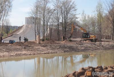

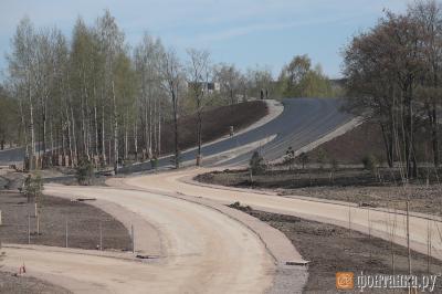

Какой по Вашему уклон у этой горки?
Это у нас такой построили пару лет назад в парке, для лыжероллеров. На фотках самое начало строительства, сейчас это выглядит более культурно...
Вот на этом видео более наглядно и полно...

Ну это не ГОСТовская дорога по дороге до работы и обратно где стараются не превышать уклон 12% ( 7 градусов) :) .  На глаз этот уклон похож на местный асфальтовый спуск к озеру Тургояк  и там у нас уклон 16% (9 градусов) , другой наш грунтовый спуск который 24% (14 градусов) пожалуй выглядит покруче :)
. А так лучше конечно приложить смартфон с уклонометром и замерить его - это спец постройка и там может быть всё что угодно .

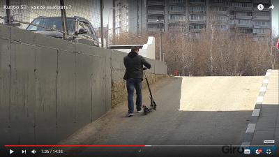

Вот в этом ролике два из четырех новеньких Kugoo S3 оригинала не вытянули ездока весом 89кг в горку уклоном 7 градусов (6:40) :
https://youtu.be/5UVuc1kQtc0
Странно...сам я на колесах меньше 20 дюймов не ездил, но думал что для маленьких колес 8-10 дюймов уклоны 10-12% это не проблема  :bn: . Где-то здесь на форуме мне советовали не париться со своей конструкцией и купить лёгенький кугу....да уж...сейчас бы я толкал его 300м к своему дому на горе по дороге с уклоном 8-12% :) .

Куги серии S это конструкторы...) Нужно просто знать какой именно брать и что переделывать. Разные колеса, разные батарейки, разные контроллеры...
На сегодня все три основных производителя ставят контроллеры на 11 ампер, а два из них - чахлые батарейки.  Колеса различаются моментом. Есть "широкие" со статором и магнитами 30 мм, а есть "узкие" - 25 мм...
У меня колесо тяговое, шириной 30 мм по статору, кастомная батарейка и контроллер на 15 ампер. В ту горку, что я на картинке показывал, я заезжаю с любой стороны без помощи ног.

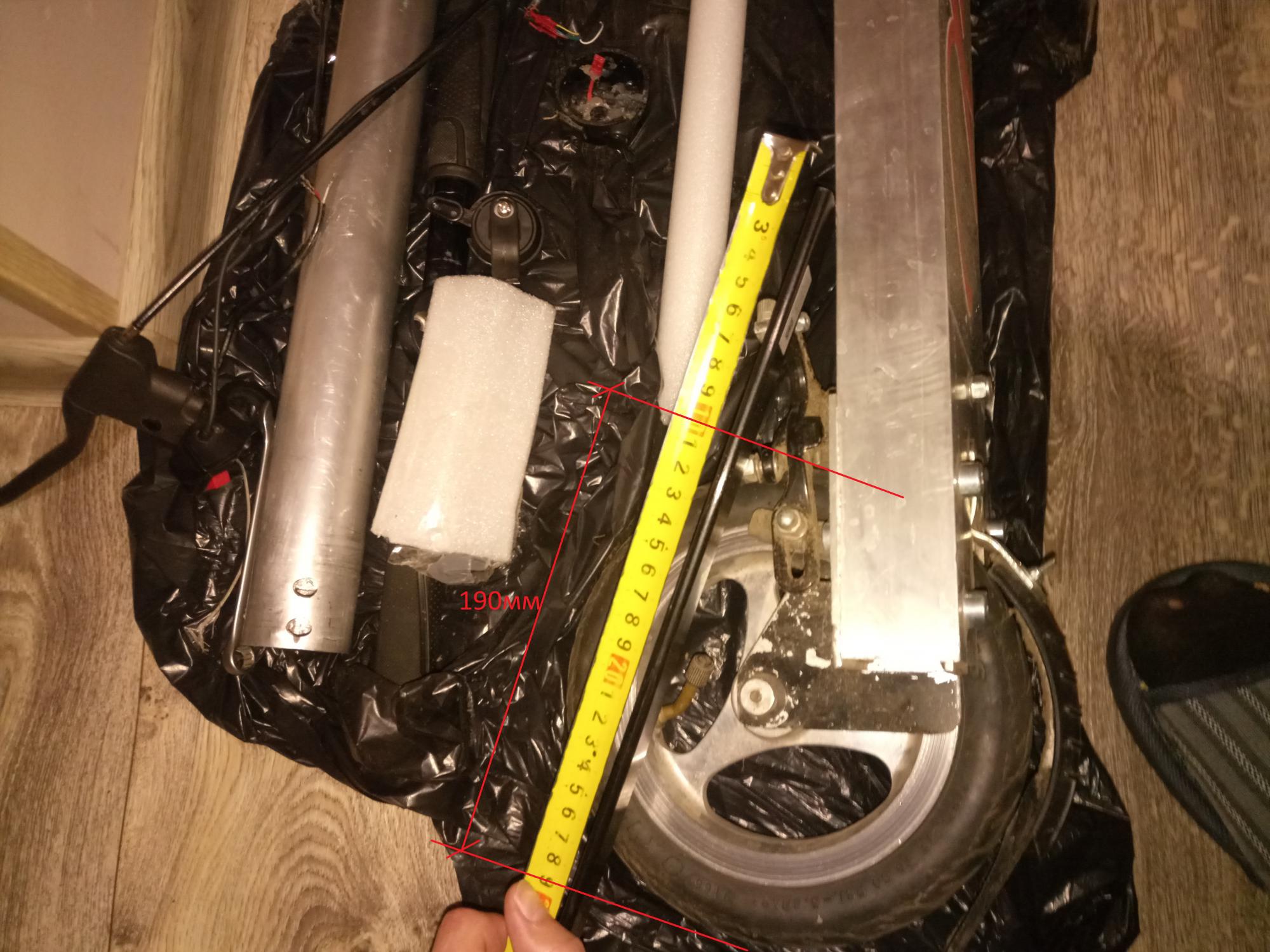

Вопросов нет - у меня 10 дюймов и наружный диаметр 254мм, у вас 190мм или чуть больше 7-ми дюймов :
https://electrotransport.ru/index.php?topic=60921.msg1808911#msg1808911
Борян
Вот это юмор))) у меня в этом месте и пятидюймовое колесо как то стояло по случаю)))) Это заднее колесо 205мм ровно (8 дюймов) причем во временной вилке еще до того как самокат стал самокатом более-менее оконченым.... перед (мотор) 254мм (10 дюймов). Заднее таккое колесо пока у меня есть я на нем поездию может все устроит, а так предуссмотрена возможность установки колеса до 265мм, добавит это максимум килограмм
