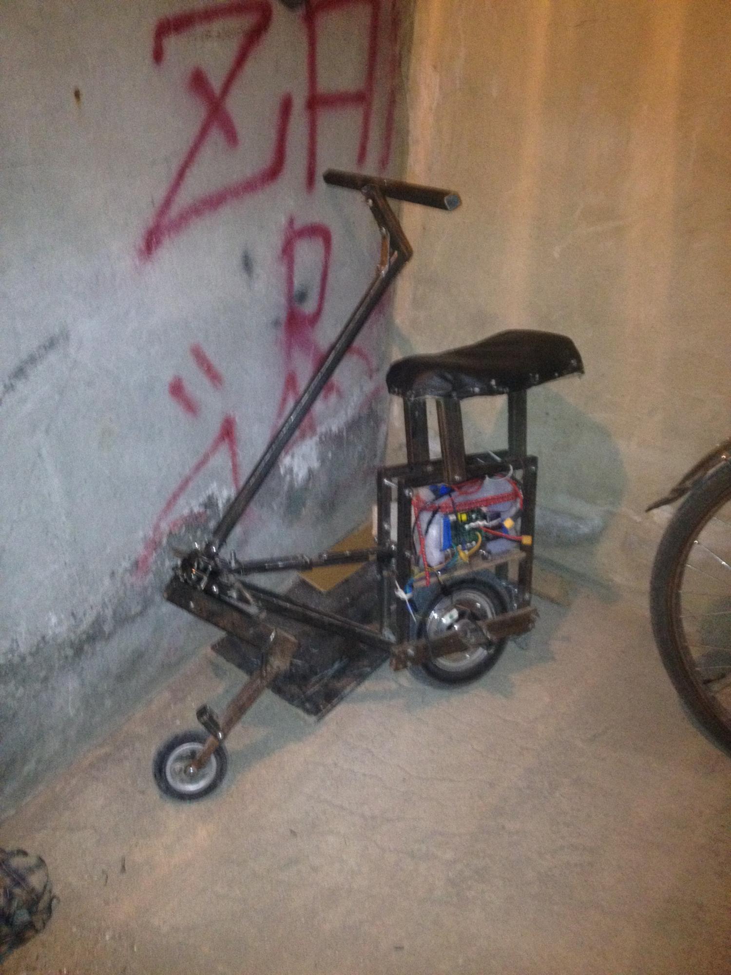

Думаю об оптимальной высоте сидения и руля, но не для того что бы легче сидеть, а уверенней и надежней . Этот скутер для подскока на 3-10км - не успеешь устать  за 15-30 минут, а вот безопасность не помешает.
Нашел в инете что на этом контроллере можно убрать подъем педалей через приложение, а то я подумал что опять раскачка началась...когда меня назад начало задирать ...реально было опасно, переднее колесо чуть от дороги не оторвалось :) .

Установил приложение на смартфон, всё нормально соединилось с контроллером и я тут же установил максимальную жесткость педалей ( sport mode) и убрал "подъем педалей" ( tilt back). Включил скутер на месте, никакого дерганья не случилось, просто чувствовался натяг то вперед то назад от малейшего шевеления сидения, осторожно приподнял колесо и оно сразу начало вращаться вперёд, изменил наклон буквально на пол градуса назад и оно начало вращаться назад, потом очень плавно стал наклонять вперед буквально на один градус и колесо быстро разогналось до 48км/ч на 60В ( 50% зарядки) и отрубилось. Никакой "подъем педалей" в разгон уже не вмешивался ( а то вчера я никак не мог понять что происходит с колесом на вису). Плавно повторил разгон вперед до 48км/ч и назад до 48км/ч без вырубания. Потом прокатился - горизонт держится ещё четче, по разбитой волнистой бетонке разгонялся точно не менее 30км/ч ( смартфон был в кармане)- никакого подъема педалей не было, опасность исчезла, но скорость 30км/ч для такого аппаратика велика, буду ездить 22-23км/ч как и планировал для подскока :) . Конечно же буду всё доводить и переделывать. Пока же получил его поведение  всё точно как и предполагал- просто нужен был нормальный контроллер и хорошая мощность для одного мотора.
В конце поездки намеренно его резко продавил на подъеме (всего было одно продавливание) и он опять отрубился минут на 5  :bn: . Ну и ладно это дело третье :) .

Сегодня опять проехал до падения напряжения с 65В до 61В - ни одного продава с отрубанием. Погонялся с девочкой на самокате - она меня обогнала 4 раза я её 1 раз на 200м участке :) . Уговаривала ещё погоняться - пообещал завтра продолжить :) .Разгонялся километров до 25 в час, езда уже реально доставляет удовольствие, правда для резкого разгона надо сильно нагибаться вперёд, но это дело поправимое .

Да, я увеличил напряжение до 66В - по пасторту у него напряжение зарядки 67,2В. Однако когда я искал нужное направление вращения колеса от этого контроллера и менял положение датчиков холлов и фазных проводов он нормально работал на холостых оборотах от зарядного на 54В. Кстати пришлось поменять местами зеленый и желтый холловский провод . Я также подключал 85В он тоже работает, а вот на 12В никак не реагировал. На кондёрах указано напряжение 100В, хотя на картинке продавца видны 80В.

Вчера уже напилил заготовок для приподнимания сидения и руля: проверю подъем  на 100 и на 150мм. По ощущениям 80-100мм будет достаточно. Сейчас пойду доделывать - погода не даёт работать, духота. Потом поставлю динамик на место - у него три вида писка на разные предельные скорости - постараюсь не превышать, а то на свеже заряженных АКБ 67В скорость ХХ более 50км/ч :) , мне больше 25км/ч не надо.

Поднял сидение и руль, сидение также сделал более вогнутым - осталось прокатиться:
Может можно будет немного опустить :) .

Бешенная табуретка в буквальном смысле...)

Да, я тоже не ожидал такой прыти от одного моторчика от гироскутера на 66В вместо 36В . Тяга отличная и горизонт держит в пределах +\- одного градуса на любой скорости, а раньше было до +\- 9 градусов с увеличением скорости . Самое главное никакого рычания и дерганья на старте при включении - мгновенно сам находит равновесное положение и стоит молчит :) .  Я боялся включать его в гараже - думал буду бегать ловить его по всему гаражу, а он оказался очень послушным.
