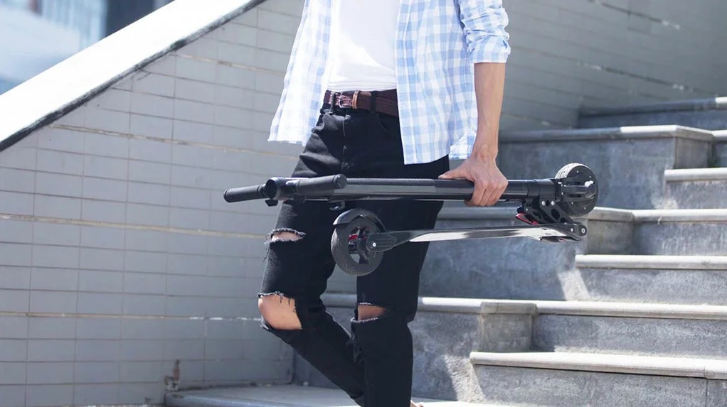

Цитата: Santo3 от 25 Июль 2020 в 21:57Нет. У этого в угоду компактности принесено в жертву ВСЁ. А главное, при поездке по пыльному и/или сырому асфальту, его ещё надо чистить, т.к. часть кожуха внизу между колёсиками. У меня же идея держать весь кожух на рулевой колонке, что бы он был чистый. К тому же этот ну уж очень компактный (подойдёт для перевозке в чумадане на самолёте), да и складывать его наверно долго, а потом в руках держать.
Я же в идеале хочу самокат по принципу зонтик-(полу)автомат. Т.е. едешь на самокате к автобусной остановке и тут видишь, что подходит твой автобус. Газуешь, подлетаешь в последний момент, тормозишь, соскакиваешь, нажимаешь кнопочку и пока ты вскакиваешь на подножку автобуса, самокат сам складывается (как зонтик) в гладкую трубу длинной ~ с рулевую колонку и диаметром около 15см. Пока едешь, нажал другую кнопочку и микромоторчик (через мощный редуктор) потихоньку взводит другую пружину (можно без моторчика - ручками взвести или не взводить, а потом ногой помочь раскрыться) . Вышел на своей остановке, нажал кнопочку - самокат раскрылся, встал, газанул и поехал (оставшуюся последнию милю до работы).

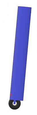

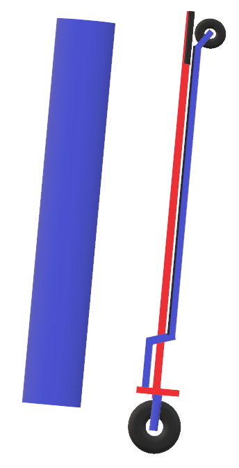

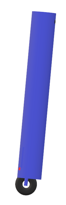

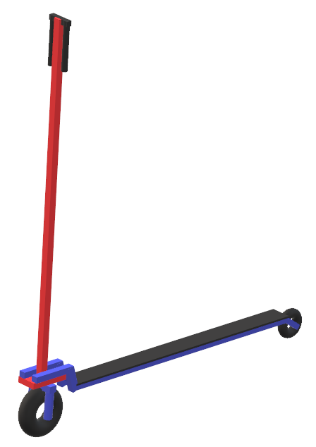

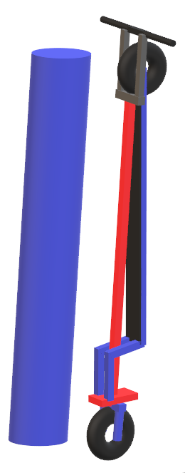

Santo3
Цитата: Vik3 от 26 Июль 2020 в 06:39Судя по вашему словесному описанию это будет в лучшем случае как на картинках выше, только с четвертинками круглых кожухов на  рулевой колонке, а не под декой. Только в 15см диаметра кожухов вы вряд ли уложитесь, ну разве что при колесиках 50-60мм, тогда клиренс будет 25-30мм на длине около 800мм - ездить будет очень проблематично. Если вы хотя бы нарисуете эскиз в сложенном и разложенном состоянии, то картинка с толстой длинной дренажной трубой-кожухом на руле представляется ... не очень  .
Я не художник. По быстрому изобразил как смог идею. В данной версии заднее колесо маленькое, но если руль сделать с вилкой, то можно поставить заднее такое же как и переднее, тогда брызговик заднего колеса и половинка самого колеса будет проходить в рулевую вилку. Пружинки и прочее не рисовал (не шмогла). Колёса как я уже говорил диаметром почти как кожух! Т.е. размер колёс ограничен кожухом, хотите кожух маленького диаметра ставите маленькие колёса, хотите большие колёса - придётся использовать большой кожух.вВё зависит от вашего баланса компактность-проходимость. Фактически самокат практически как у всех, но только нестандартный узел складывания.
Vik3
Да, механизм складывания оригинальный, но по определению "складывание" подразумевает уменьшение габаритов, а у вас при таком складывании самокат в сложенном состоянии становится ещё длиннее процентов на 15-20. В первом посте вы выделили слово "КОМПАКТНЫЙ", но пока проглядывается бревно без ручки более метра длиной и диаметром около 200мм :) . Длину таким образом вы уже не укоротите, а уменьшение диаметра кожуха ограниченно приемлемо малым диаметром колес и клиренсом, а это  не менее 150мм.  Боюсь что лишь оригинальность складного механизма не вытянет эту идею до приемлимо компактного аппарата  :bw: .
У меня тоже идея основана только на одном моменте - продольный гиробаланс скутера который позволяет существенно уменьшить переднее колесо и облегчить рулевое, но всё это обрастает другими узлами  :bn: . Сегодня покатался гораздо лучше чем вчера, но есть сложности.
Santo3
ЦитироватьДа, механизм складывания оригинальный, но по определению "складывание" подразумевает уменьшение габаритов, а у вас при таком складывании самокат в сложенном состоянии становится ещё длиннее процентов на 15-20. В первом посте вы выделили слово "КОМПАКТНЫЙ", но пока проглядывается бревно без ручки более метра длиной
Добавил картинку с большим задним колесом.
Нельзя сделать уместить все хотелки в одну модель - чем-то надо жертвовать. Я готов пожертвовать размером колёс до 5-6" - (мне для подскока хватит). Говоря компактный я подразумевал компактность в ширину/глубину, что бы он не сильно выбивался из габаритов человека стоящего в давке ОТ в часы пик. В высоту не  критично - главное, что бы выше плеч не был.
