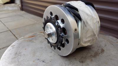

На моторе сделано крепление  для звезд от синглспидов от 16 до 24 т (для начала будет 20т), прямо на корпус двигателя.В заднем колесе (26") установил планетарку

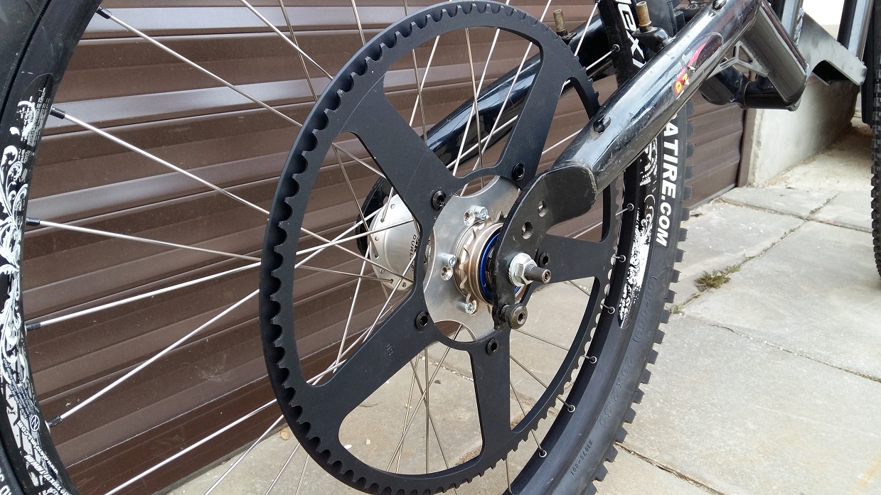

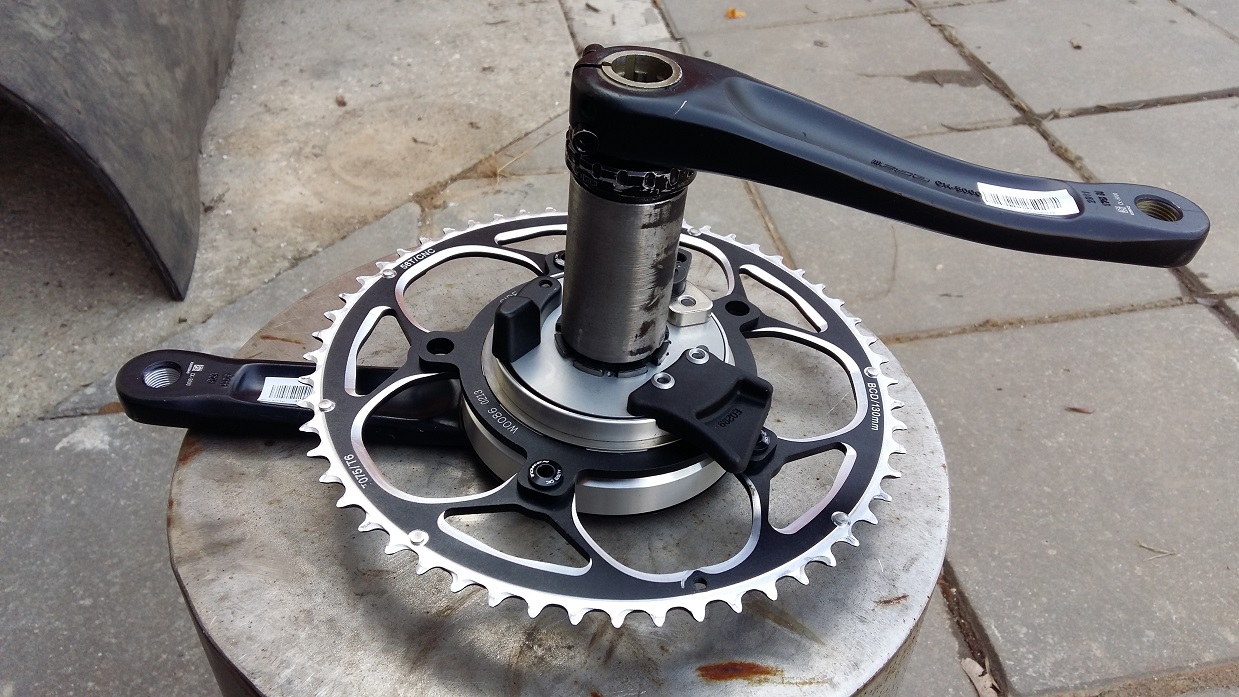

После болезни потихоньку собираю проект. Сделал крепление звезды на мотор. Закрепил его прямо на корпус , а не на вал. Получилось достаточно прочно, да и звезды можно легко менять.
Собрал каретку с планетаркой и звездой 56Т. При работе с передачей будет 89Т.
Собрал заднее колесо. На звезду 80Т сейчас буду заказывать в лазерной резке пластину- усилитель.

А какие передаточные на планетарке в заднем колесе? Думаю для такого моторчика будет полезно если соотношение на звездах будет в районе 1:6 :bw:, плюс передачи на планетарке.
Mihail
Передаточные отношения Sram DD3 1я 0.733; 2я 1.0; 3я 1.364 соответственно диапазон 186%. Kv мотора заказаны 50. На полном газу под нагрузкой с батареей 60V думаю будет не более 2300-2400 об/мин. С передачей 1/4 на колесе будет 600 об/мин х 1.364 получаем 800 об или 100 км/ч . В реальности думаю не более 85. Если обороты будут великоваты , легко заменить переднюю звезду на меньшую (они есть до 16Т) и понизить обороты.

Mihail
Каретка от Patterson, она как Ats, только с ручным переключением.
