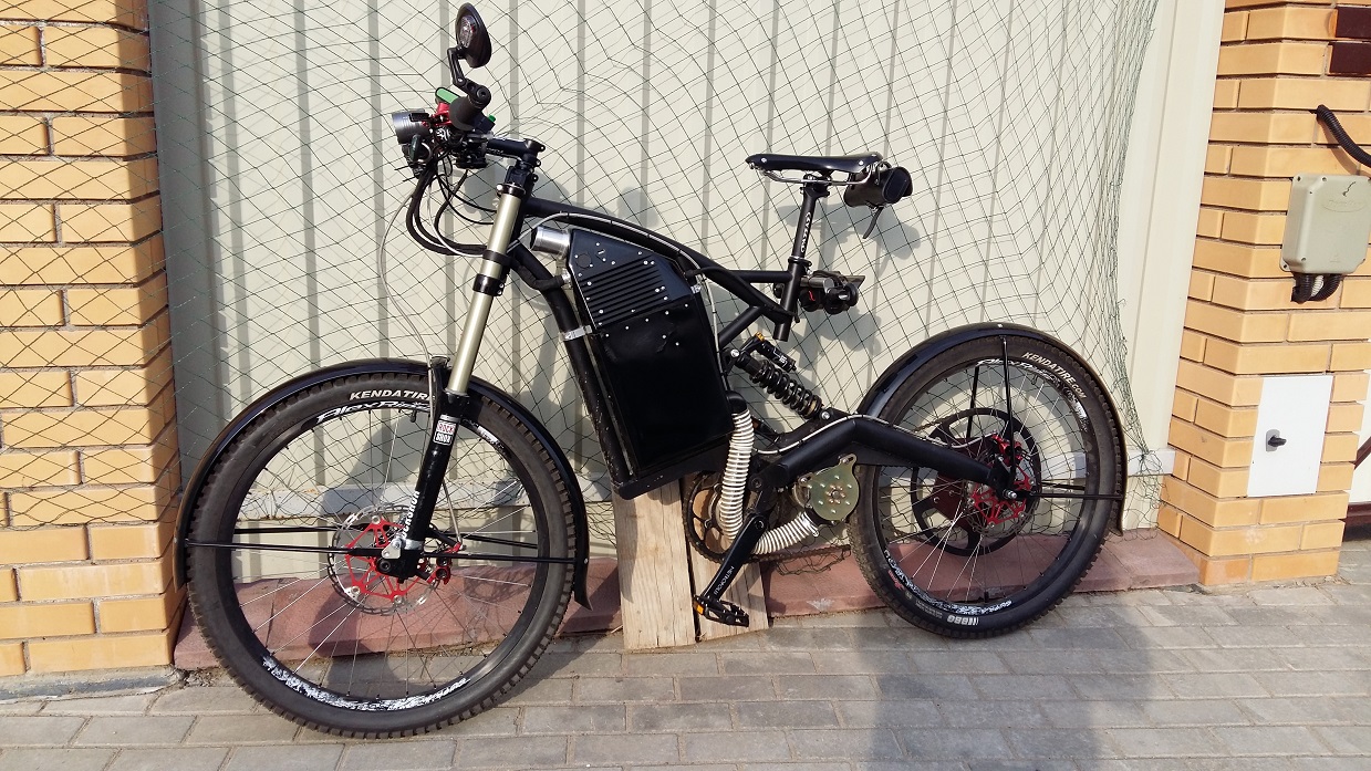

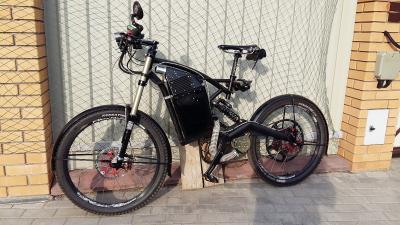

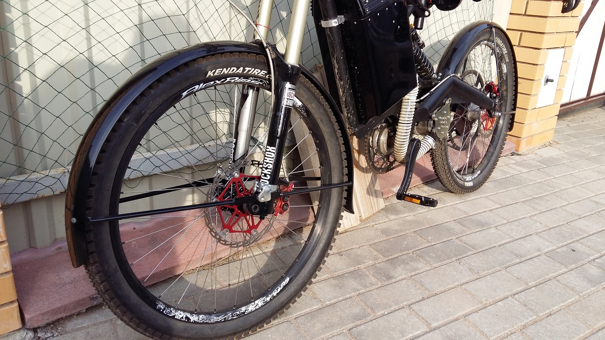

Провел "рестайлинг" аппарата - заменил акк. 60В 20Ач LiFePO4 на 85В 16Ач LiNMC от e4bike и наконец установил крылья (грязь в лицо и по спине достала).
В воскресенье получилось немного прокатиться - оч. понравилось.
Максимальная скорость глюканула, но до 75 "раскочегаривал". Продувка похоже работает т.к. температуру выше 56 поднять не удалось.
damirsky
Цитата: Mihail от 26 Апр. 2016 в 14:58
на мой взгляд, это один из самых красивых байков на этом форуме.  :bravo: :wow: я вас поздравляю.

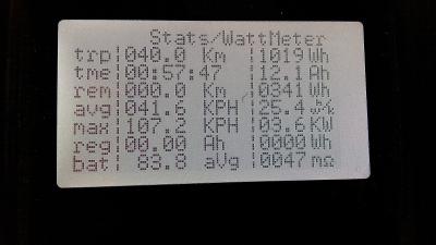

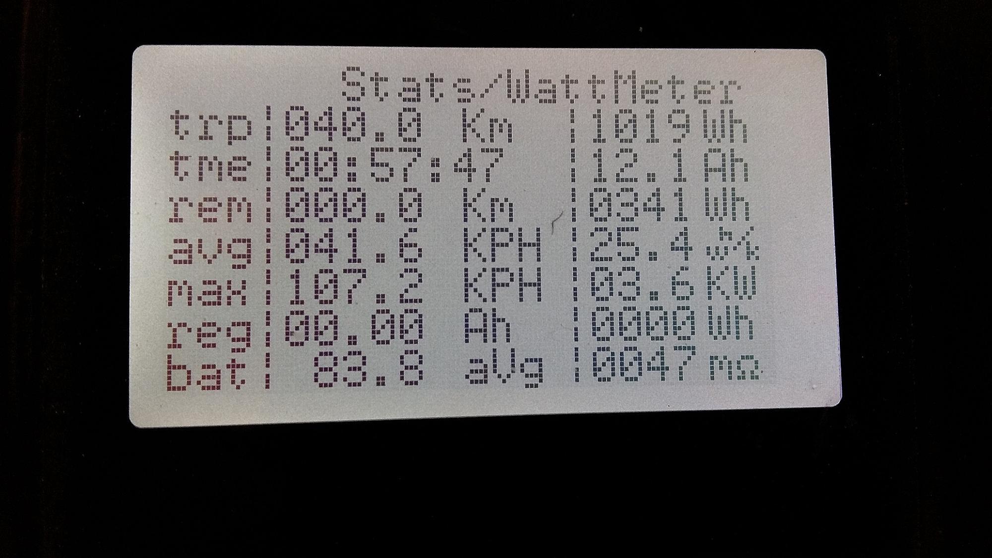

ага, у меня тоже иногда так бывает, но вцелом расход приятный, при средней 41 всего 25 ватт*час на км  :wow:
А если ещё и "пару" обтекателей понавешать :) - станет ещё красивее, как gp3.

Да, усиленно "педалил" всю поездку и расход получился неплохой. Я добился, чего хотел - есть хорошая нагрузка на ноги на скорости до 70 км/ч. Видео постараюсь сделать в Майские.
damirsky
не нужны никакие обтекатели, имхо. единственное, что меня немного смущает в этом байке - это крылья. не моё это. я либо убрал бы ваще их, либо другие ставил бы.
