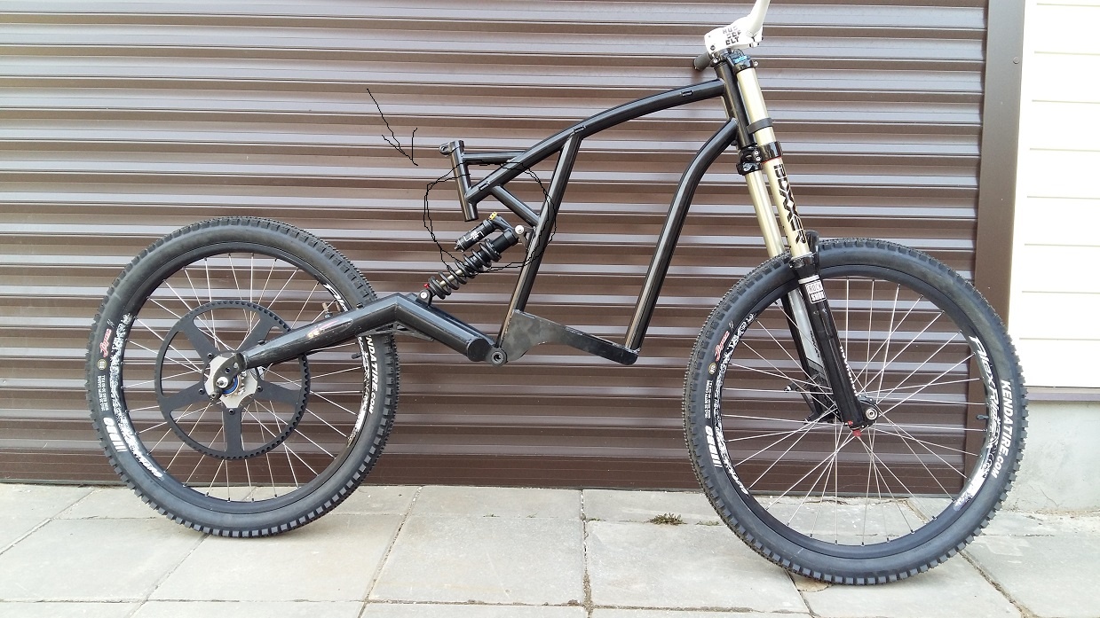

Покупал тут:http://www.ebay.com/itm/Liegerad-Recumbent-Kettenblatt-60-65-70-75-80-Zahne-/251128443358 Звезды хороши тем , что защита в районе зубов фрезерована вместе с остальной звездой. На большее количество зубов не нашел, но думаю что вырезать на лазере не проблема.

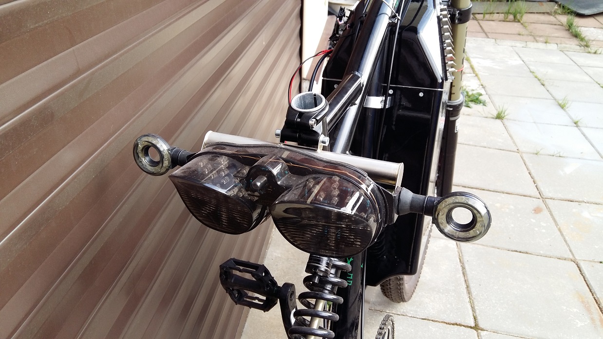

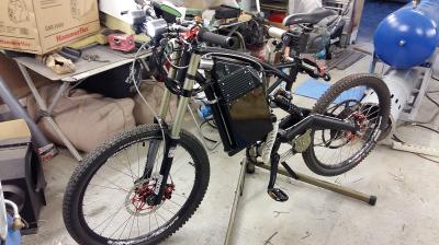

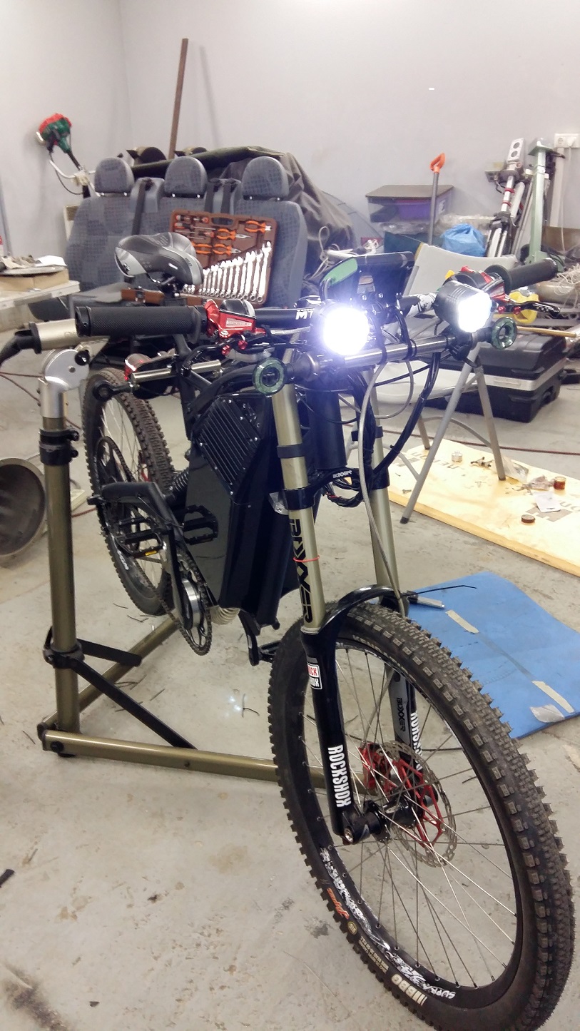

Проект еще "дышит", правда очень редко. Наконец то собрали передний и задний свет и короб. Напечатал на принтере патрубки под воздух и проводку. В верхней части смонтировали на радиаторах- крышках контроллеры mini-E и Alight, в патрубке сверху вентиляторы охлаждения электроники и мотора, установили автомат 80А постоянка + разъемы зарядки АКБ и телефона.
atred
Приветствую Михаил!  :hello:  Супер байк получется!
Свет уже проверяли? работает?
Нужен свет на велосипед? Пожалуйста, ознакомьтесь с нашими разработками:Российские контроллеры света.
Мангал из нержавейки , Nucular24F, 20s18p li-ion, QS260
Mihail
Привет! Свет проверял только "на столе" - все работало отлично. Сейчас приступаем к самой не любимой мной , части проекта - пайка соединений, прокладка и укладка (запихивание) кучи кабелей!

Опять макс не той стороной охлаждать пытаются. Фетами надо крепить к корпусу, фетами. А не пустотелой стороной. Сейчас весь теплоотвод с горячей стороны получается транзитом через полосочку алюминия с сечением 100х2мм, чего будет явно недостаточно для миника
Mihail
К сожалению миник лезет в отсек только так, но перегрева не будет ,так как он продувается мощным потоком воздуха с расположенных в верхней части отсека кулеров.

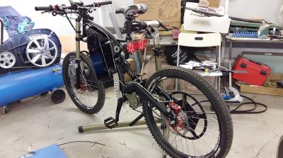

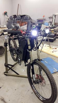

Сегодня после работы впервые выехал на аппарате! Пока "ковыряюсь" в mini-e и есть кучка недочетов в конструктиве, но ГЛАВНОЕ вел поехал. Работают все системы и переключения. Кулер охлаждения влючается на малых оборотах при 40 град. на моторе и развивает полные обороты при 60. (правда эффективность полностью проверить не получилось - не хватило времени). Теперь буду разбираться в настройках контроллера и испытывать вел на трассе.

По поводу термостата - купил такой http://masterkit.ru/shop/automotovelo/1919423 . Закрепил на нем небольшой радиатор и поставил в потоке обдува - думаю будет работать.Сегодня попробую погонять до максимального нагрева мотора  и посмотрю работает ли моя система охлаждения оутраннера.
