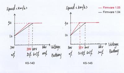

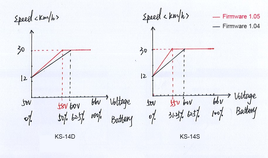

Если в 8-ми километровых промежутках не будет подзаряжаться, то ближе к 15-20км кс14д начнет бесить своими подъемами педалей. В остальном колеса достаточно похожи, с определенными нюансами, но они уже вря-ли так сильно скажутся на "комфорте", как бесючий подъем при разряде ниже 50% на кс14, поэтому на этих нюансах зацикливаться нет нужны, как и обсуждать бюджет, раз изначально идет выбор между и между, то он есть.
Dennis
Цитата: tim716 от 11 Апр. 2018 в 15:22Скорость будет урезаться после 50%.
В новой прошивке это убрали.
MSX 1600 - мой транспорт.
KS-16S 820wh - у дочки.
LEE4ER
[user]Dennis[/user], на каком заряде режется (задираются педали при 20-25км/ч) теперь?
Dennis
Такое ощущение что не от заряда, а от нагрузки.....если резко стартуешь то начинает задирать
P.s. сам не тестировал.....со слов владельца
Меня он бесит задирая педали на 30км/ч....как народ устраивает такая максималка, незнаю.
LEE4ER
[user]Dennis[/user], так от нагрузки как раз и происходит просадка по напряжению до низких порогов по процентам :pardon:
Да и при ускорении фиг бы с ним. Это все равно не продолжительно по времени. Важней именно равномерное движение и как при нем - ограничивает или нет
Dennis
Хз......раньше дочь замечала как начинает скорость резать, теперь этого нету......как для взрослых незнаю, самому на него даже вставать не хочется.
Кстати и последнее время нету владельцев, которые жалуются на это.......по первости было много этим недовольных.
