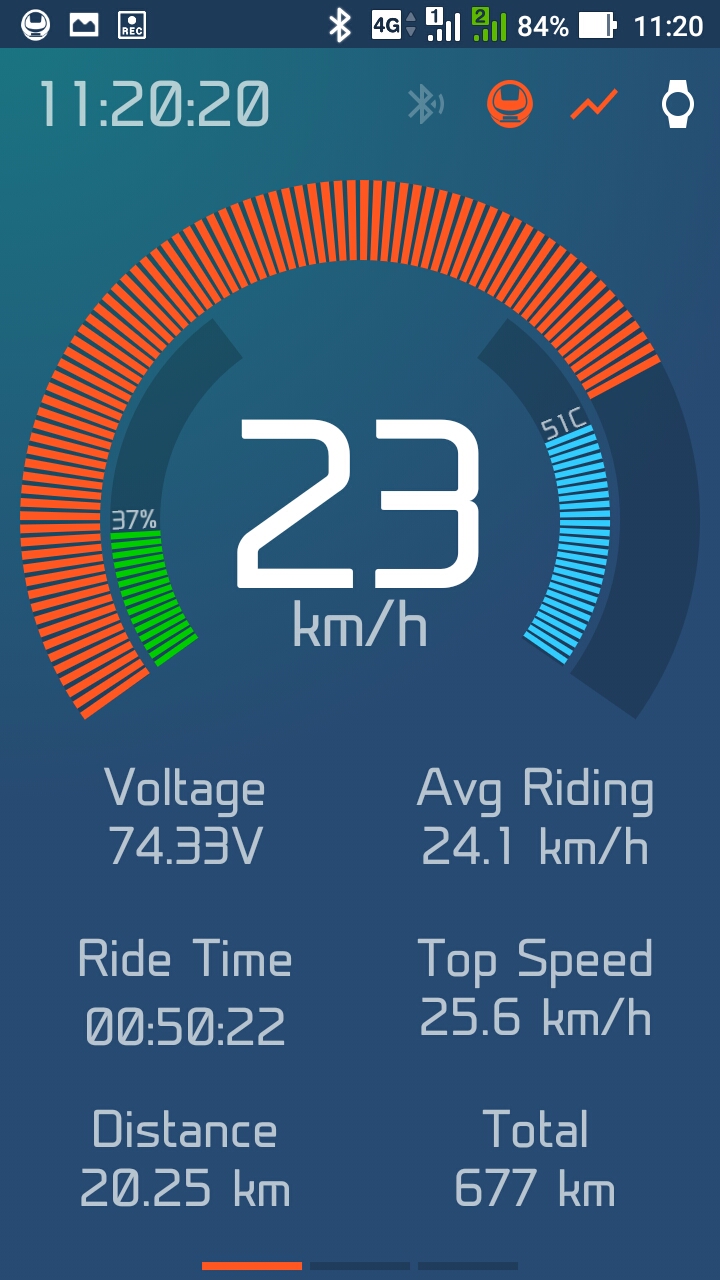

Привожу скриншот (17км по асфальту и 3км грунтовки) - обратите внимание на пробег в 20км и остаток заряда в 37%.
V5F+  это 25-30км по городу с весом около 95кг, компактность в транспорте, легкость при перевозке/переноске, затягивает на горки ~30%.
По городу выше всяческих похвал!  За городом по пустынному шоссе, конечно же, не хватает скорости (23 и уже качает педали)
Думаю, что в имеющихся сейчас на складах и еще продающихся экземплярах V5F+ батареи в абсолютном порядке, а ни о чем другом волноваться не стоит...

Цитата: RBD от 20 Июнь 2019 в 20:58V5F+  это 25-30км по городу с весом около 95кг, компактность в транспорте, легкость при перевозке/переноске, затягивает на горки ~30%.
Что-то какие-то показания средней скорости у Вас интересные - максимальная 25.6, при этом средняя 24.1 - т.е. фактически езда в течение 50 минут на пределе колеса, я бы сказал, что это нереально в рамках города, тк если не шпарить только по дорогам, то вряд ли средняя будет выше 20кмч. Хотя если это загород без светофоров и каких-либо остановок - то вполне реально, но опять же тогда надо понимать, что в городе расход будет не такой, тк еще и постоянные разгоны с торможениями присутствуют, а если держать среднюю хотя бы те же 20кмч - тормозить и разгоняться надо будет часто и интенсивно.
RBD
Цитата: tupercav от 21 Июнь 2019 в 08:56если это загород без светофоров и каких-либо остановок - то вполне реально
Да, это загородное шоссе.
Цитата: tupercav от 21 Июнь 2019 в 08:56надо понимать, что в городе расход будет не такой, тк еще и постоянные разгоны с торможениями присутствуют, а если держать среднюю хотя бы те же 20кмч - тормозить и разгоняться надо будет часто и интенсивно.
Согласен, в городе расход батареи выше, но и средняя скорость составит хорошо если 15км/ч. Так что 25км пробега все равно обеспечивается.
\\__Inmotion V5F+__//  9000км
Dael75
Цитата: RBD от 20 Июнь 2019 в 20:58По городу выше всяческих похвал!  За городом по пустынному шоссе, конечно же, не хватает скорости (23 и уже качает педали)
Меня это тоже поразило, если на 23 он раскачивает педали, а средняя у Вас 24 км.ч. а максимальная 25км.ч. Выходит надо было ехать всю дорогу на раскачивающихся педалях 24-25, все 50 минут чтоб получить такую среднюю - какая то фантастика, даже на пустой кольцевой идеально асфальтированной гоночной трассе есть повороты на которых придётся чуть сбавлять скорость и всё равно очень сложно получить 24 км.ч. среднюю на моноколесе с максималкой в 25км.ч.
tupercav
Цитата: RBD от 21 Июнь 2019 в 09:14Согласен, в городе расход батареи выше, но и средняя скорость составит хорошо если 15км/ч. Так что 25км пробега все равно обеспечивается.
не факт, тк на пробег будут влиять не только скорость движения, но и разгоны с торможениями, в  городе будет меньше и средняя и пробег. Есть вариант - ехать 10кмч без особых разгонов и торможений - ну тогда да, но ездой это не назвать.
Добавлено 21 Июнь 2019 в 09:47
Цитата: Dael75 от 21 Июнь 2019 в 09:17всё равно очень сложно получить 24 км.ч. среднюю на моноколесе с максималкой в 25км.ч.
просто счетчик привирает, надо смотреть показатели по гпс, но скорее всего процентов на 10 будет ниже и скорость и дальность.

Цитата: tupercav от 21 Июнь 2019 в 09:46Цитата: Dael75 писал Сегодня в 09:17
Придется признать, что счетчик НЕ привирает)
...а качание педалей еще не совсем поднятие - так, предупреждение, ехать вполне реально.
