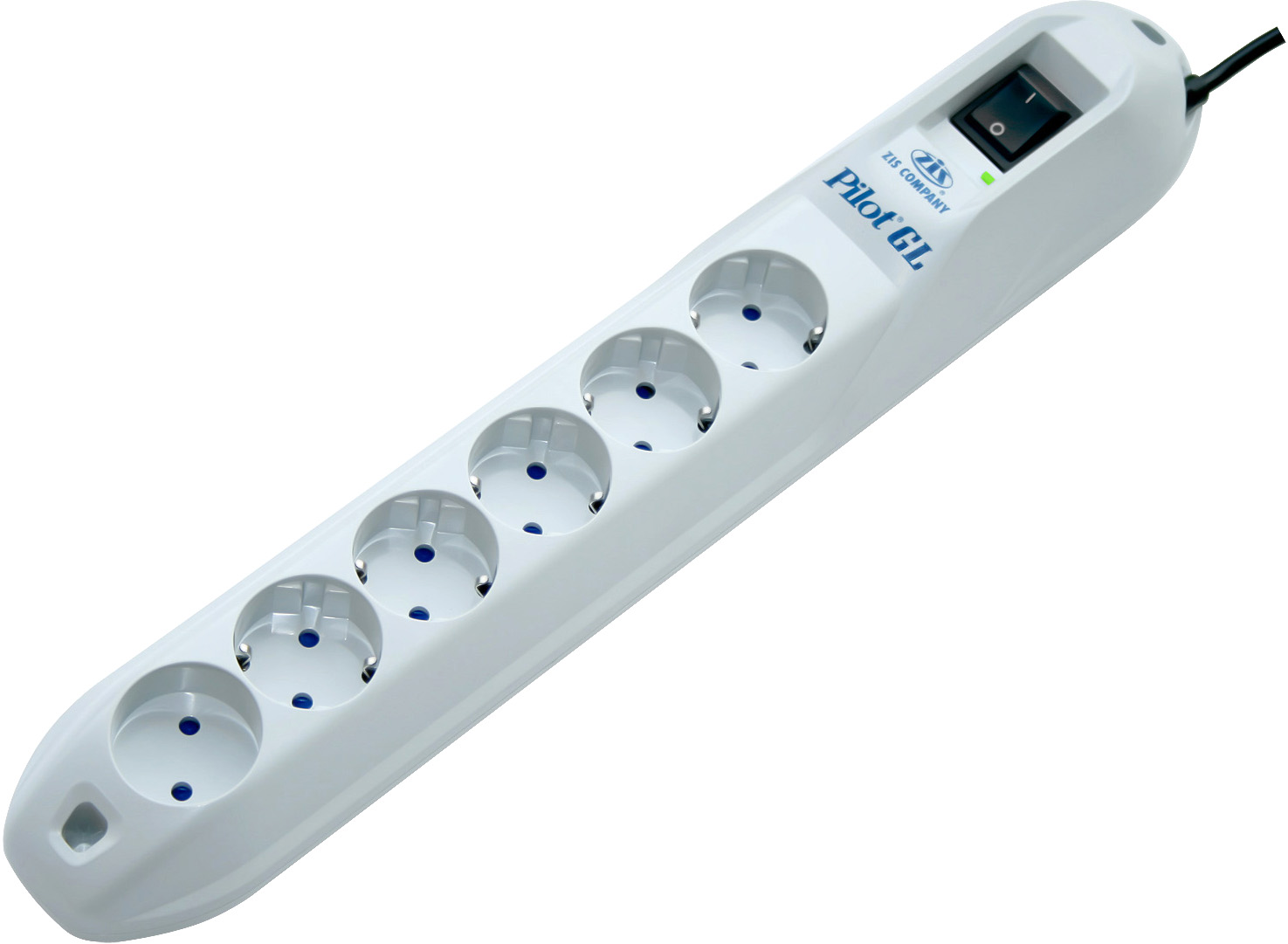

Lahmatka
Похоже у нас с женой сегодня зарядка V3 накрылась медным тазом. Жмякнул кнопочку на пилоте, щелчок - и все, на колесе больше никакой реакции :~-(
х2 Ninebot mini pro (Inmotion V3PRO продан)
Валерий2
Что такое пилот? И какая кнопочка? У меня на зарядке нет никакой кнопочки.
владею: INMOTION V3, NINEBOT ONE (E+),Hovertrax Ecodrift.
Пробовал: CROSSWHEEL S500 (спасибо[user]mad[/user])
Lahmatka
Сетевой фильтр) Просто когда-то это была самая популярная фирма, производящая эти штуки, так что для некоторых это стало нарицательным именем, как Ксерокс (который на самом деле Зирокс).
anonanymous
Цитата: Dmirty от 29 Авг. 2015 в 23:41
Вот те на, первый раз слышу такую историю про фильтры, никаких "пилотов" никогда не видел.
GotWay 18 Msuper LS, Inmotion V5F, IceWheel S8 Ecodrift Edition
