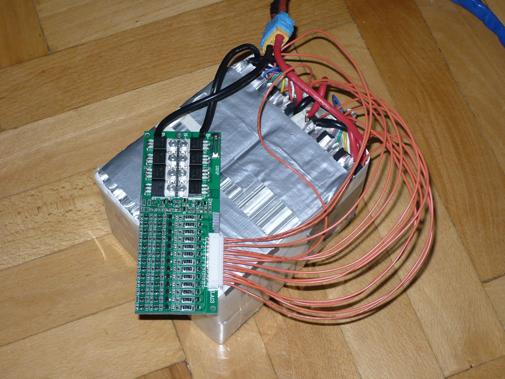

Сегодня прилетела BMS-ка, сразу аккум разобрал, распаял все, припаял BMS-ку, и вот что получилось:
На фото только что собранный акк с бмской, дальше буду все приклеивать и делать цивильно :) :ah:
Правда на выходе BMS-ки, когда замерил напряжение, оказалось 60+Вольт O_O %-) /:-) :eureka:
Потом подключил зарядник, процесс зарядки пошел.... :dance: :ку:
Василий22
Как так 60в! это на силовом выходе? Откуда взялось 60в из 13S липо?
JuriySOFT
Вот я и сам пребываю в шоке %-), первые несколько секунд, если подключить тестер к выходам, то показывает 55в, затем каждые пол секунды 55,1  55,2  55,3 и так до 60в поднимается :bw: и это без подключенного зарядника! /:-)
Василий22
А какое напряжение на каждой из 13-ти ячеек?
JuriySOFT
от 4,2 - до 4,25
П.С. Мистика какая-то :bn:
Василий22
Может вольтметр "чудит" на этом пределе измерений? :bn:
JuriySOFT
Я несколькими разными измерял :hello: )) и все показывали одинаково :bw:
Василий22
А если подключит в нагрузку лампочку накаливания 100Вт 220в,на сколько упадет напруга на батарее и на ячейке?  :-D
JuriySOFT
Цитата: Василий22 от 23 Май 2016 в 20:06
А если подключит в нагрузку лампочку накаливания 100Вт 220в,на сколько упадет напруга?
:laugh: Я такие "опыты" еще не ставил :)
Но когда подключаю  акк к контроллеру, а там у меня еще dc-dc конвертер для usb и фар, но все ОК, напряжение как и должно быть.
