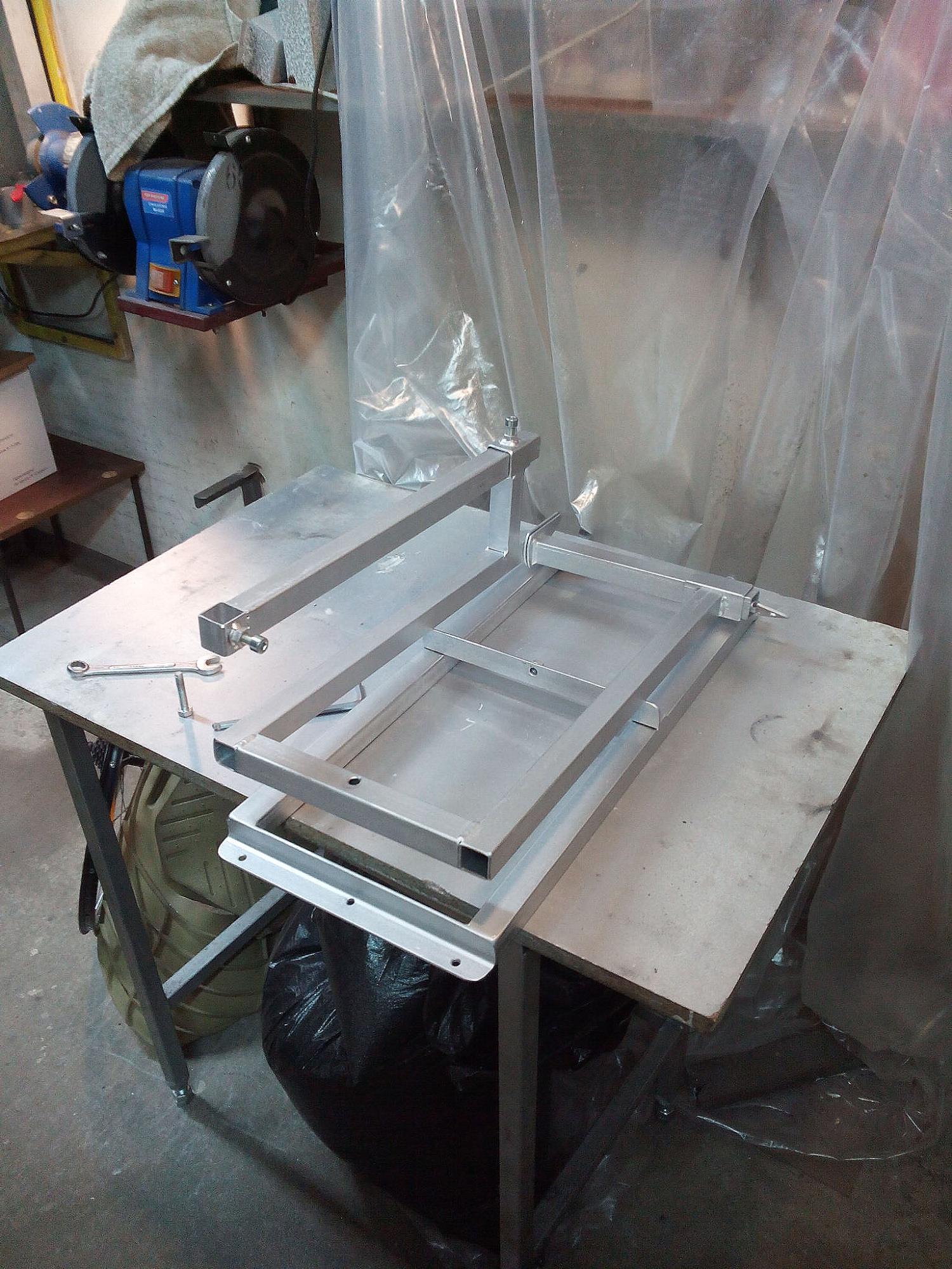

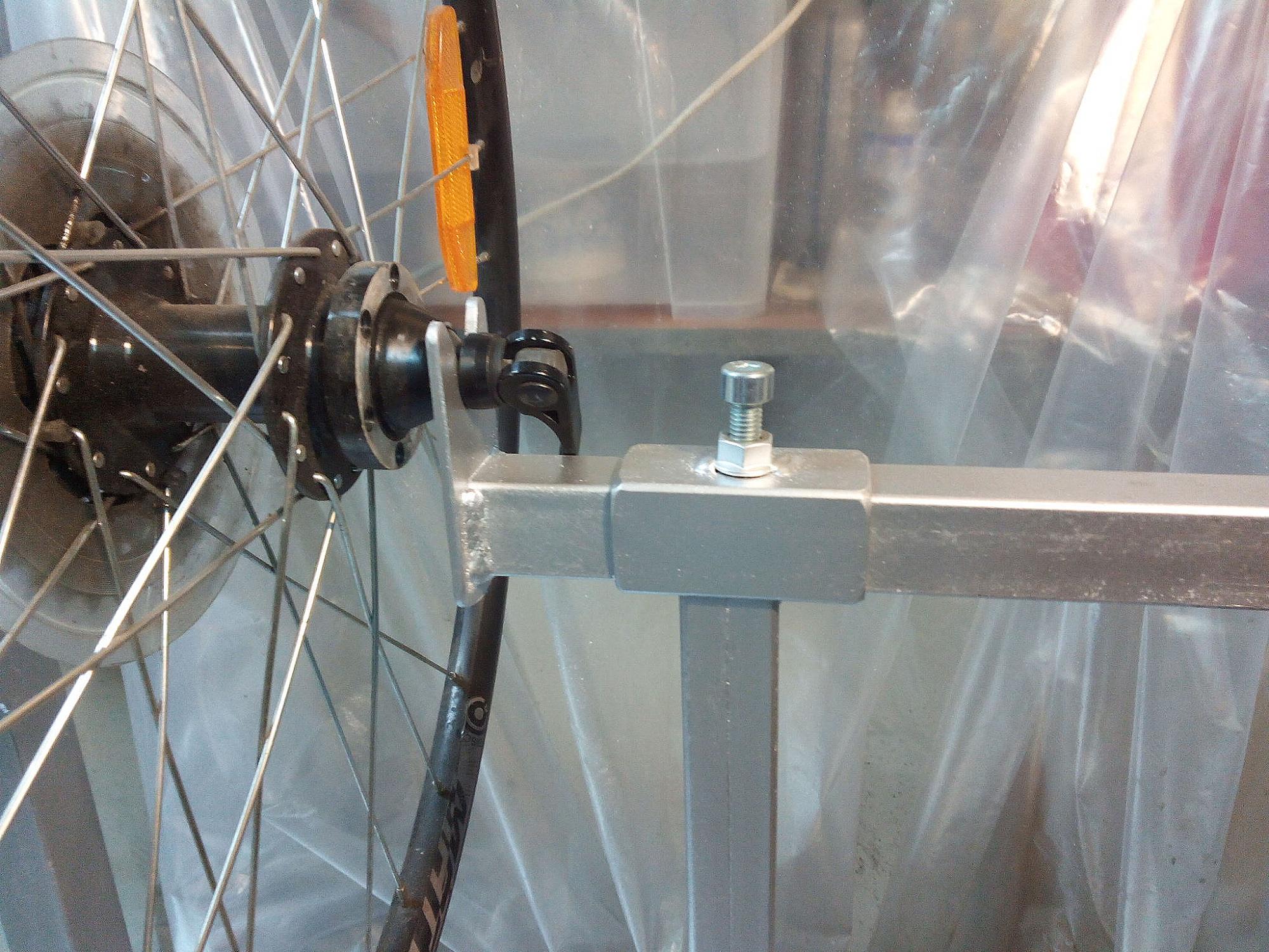

Столкнулись с проблемой- нужен был стенд для спицевания колес и их проверки.
Одно время бегали в Велопрестиж, Самокат и другие магазины.
Но все это было не то. Задачи то сами понимаете- отличаются от обычных велосипедов.
Решено было все делать самим. Вот только до кризиса стенд стоил около 6-10 т.р.
А после скачка доллара, так мало того что цена еще выросла, так и не найти их в Ростове. В наших интернет магазинах так же с товаром ныне туго.
Было решено сделать свой. Импортозамещение так сказать.
Ознакомились с многими вариантами.

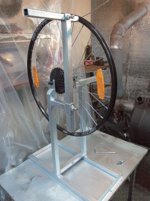

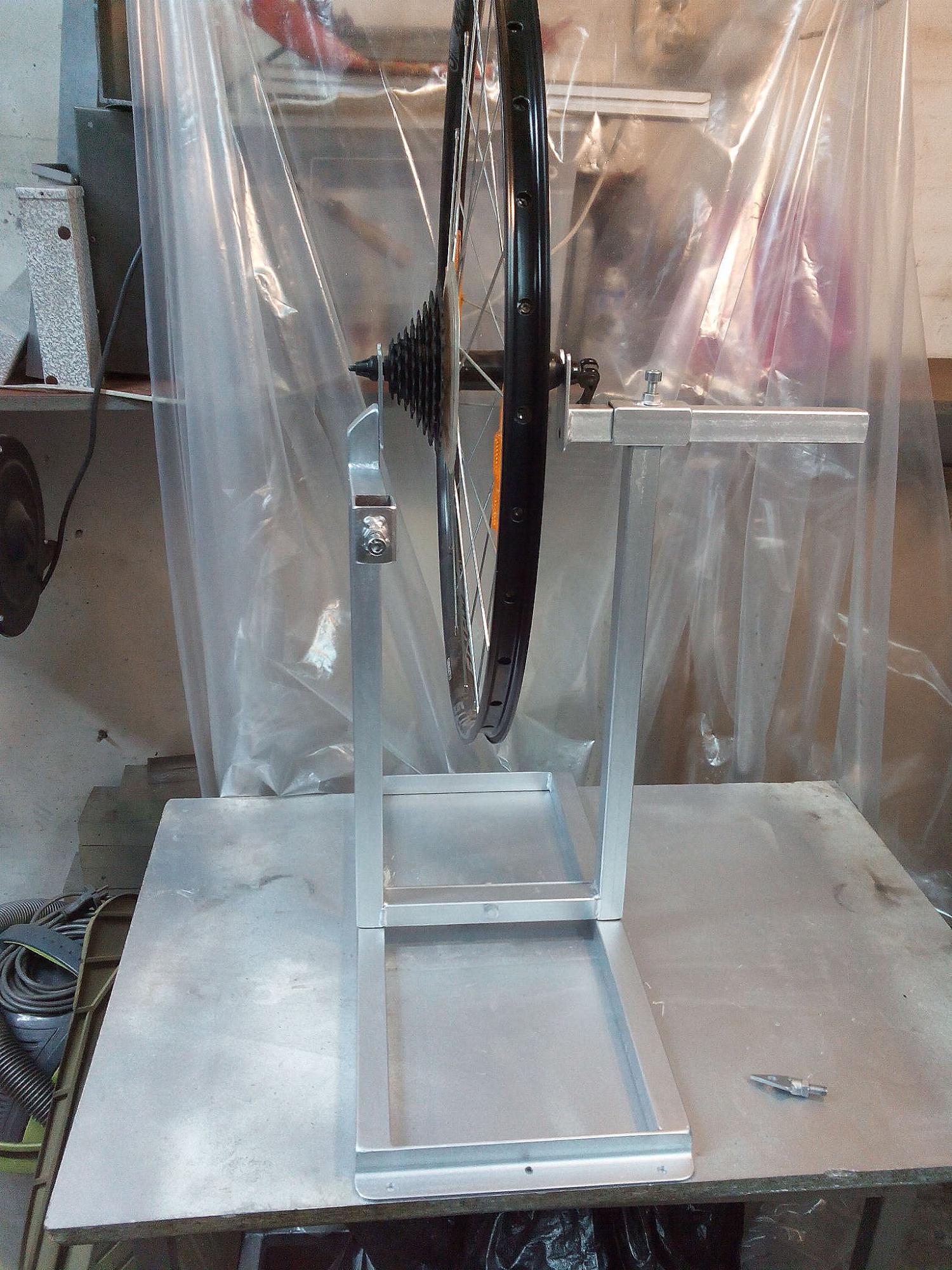

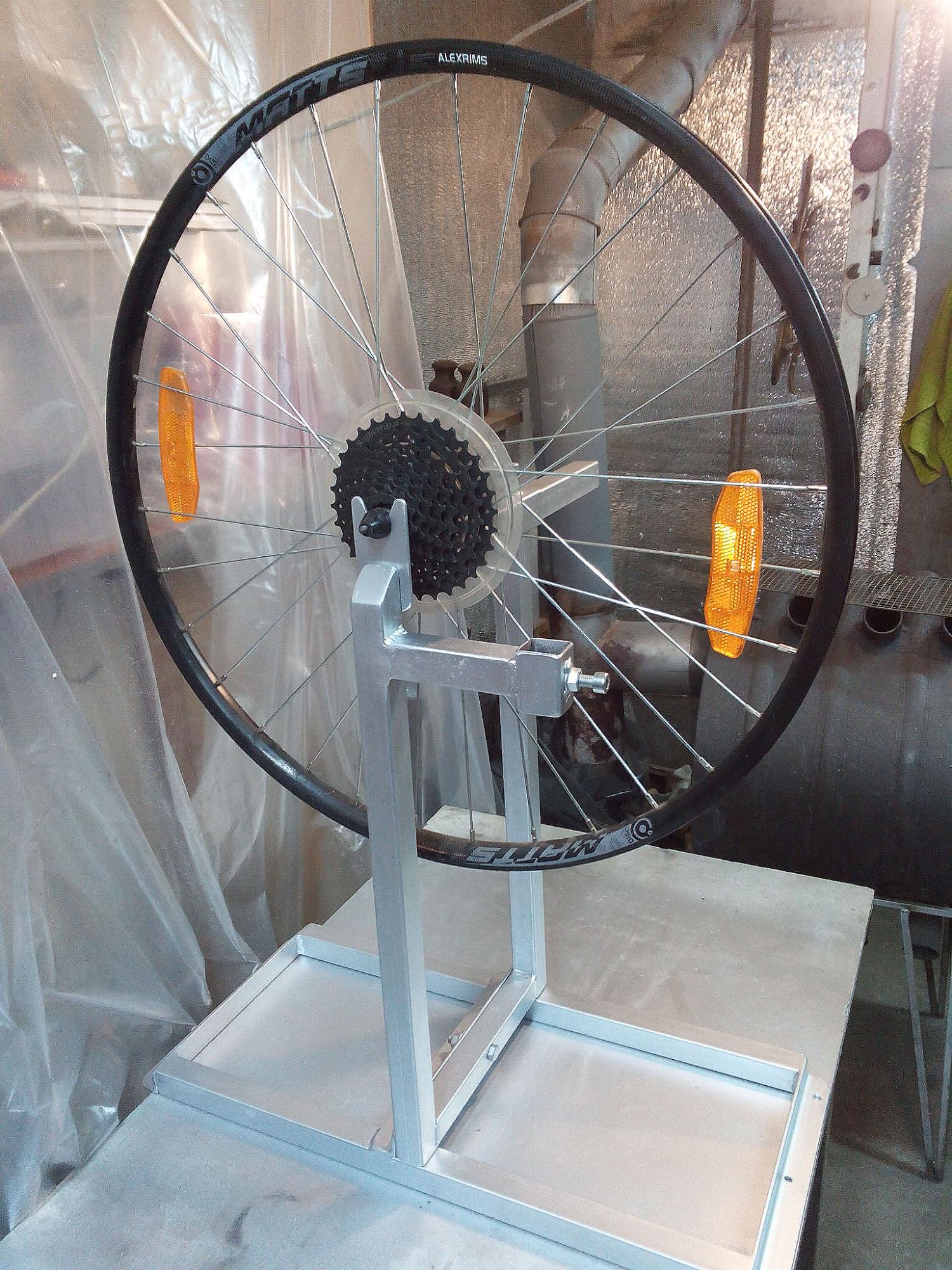

Нужен был:
1) Устойчивый и крепкий - чтобы при проверке мотор-колеса ничего не завалилось.
2) Универсальный. На размер колес 20-29 дюймов

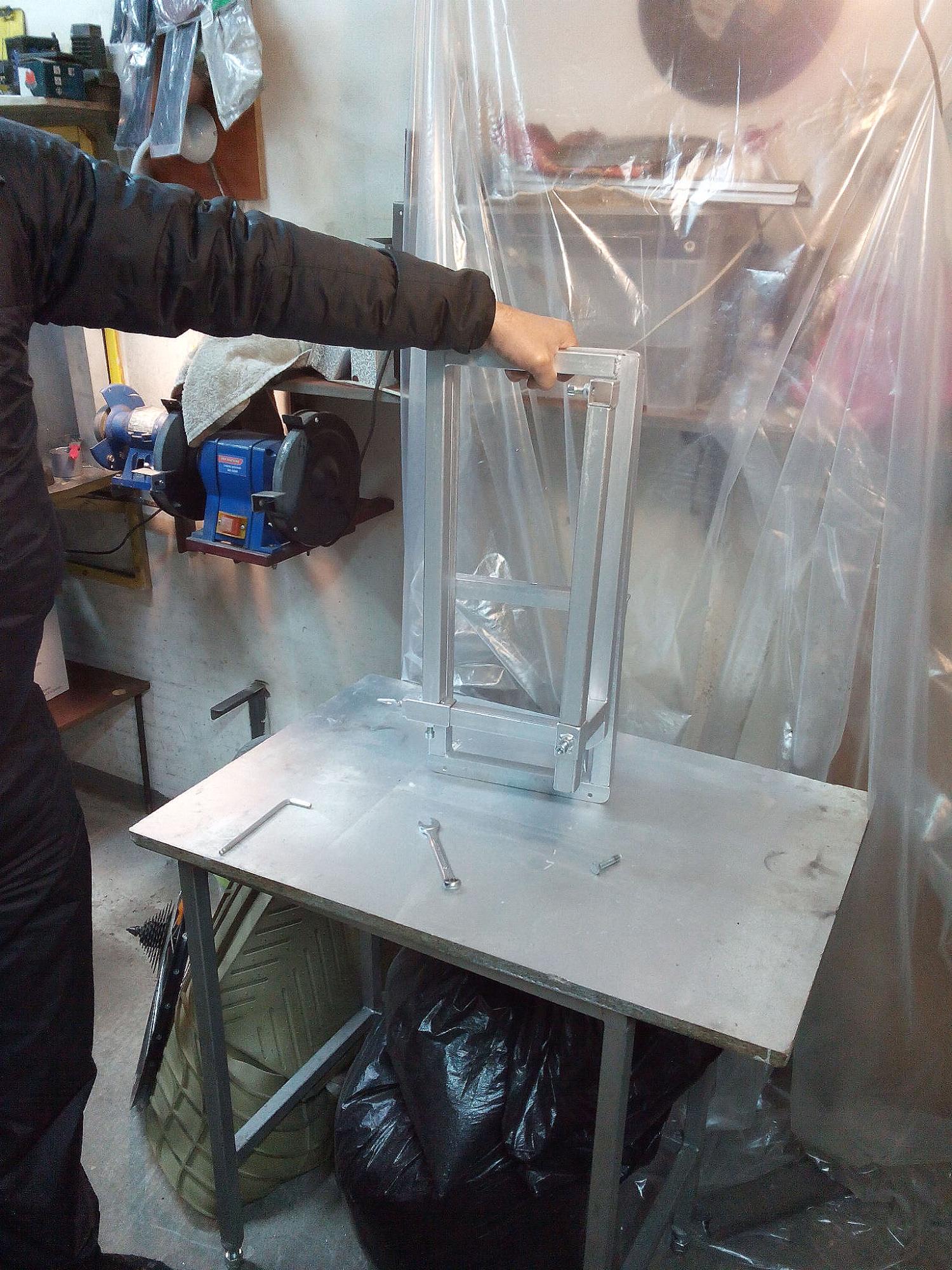

3) Складной (это уже мой пунктик т.к. планировалось его убирать в те моменты когда он не нужен)
4) Дешевый
Пересмотрели 100500 вариантов. Начертили. Изготовили.
Принимайте.

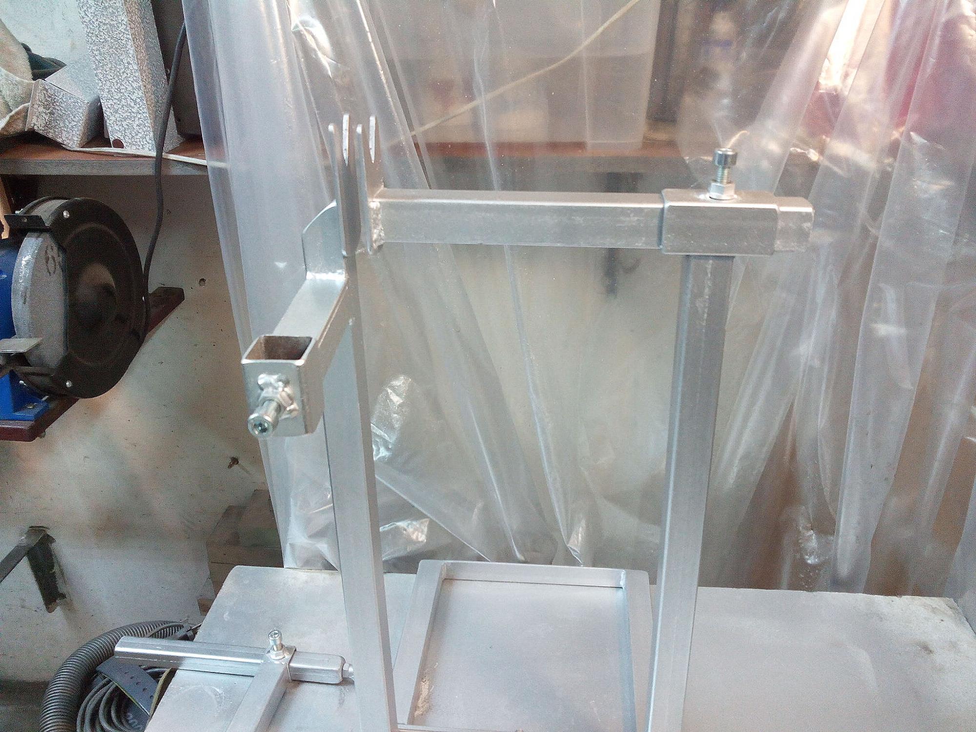

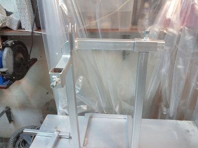

Версия 1. Пока окраска из баллончика, есть необходимость болты закручивать шестигранником. В следующей версии все будет делаться пальцами и покраска будет порошковая.
Ценовая политика - я готов делать такие стенды как сейчас по цене 2800р,  окрашенные порошковой краской - 3200р (без штанги для выравнивания восьмёрки и яиц 2300 и 2800 соотв.)  .
Не претендую на звание лучшего стенда в мире, но для периодических работ - подойдет.
жить проекту или нет будет зависеть от интереса к нему. Себе точно парочку сделаю.
Далее фотки в разложенном и сложенном состоянии,  с штангой для восьмёрок и яиц и без ней (просто для проверки МК).

Мне кажется куском профильной трубы убирать осевое биение не особо удобно  :eureka:

Вот для таких людей и придуман стенд. Он разборной, прячется на шкафе.

Kwoter
Сейчас вносим корректировки в сетнд. В основном:
1) Закручивание бабочками
2) вместо флажка будет планка с углом 90 градусов.
Потом изготовлю 5 шт.  Объявлю об этом в группе.
Первый стенд у меня уже Ростовские ребята забрали. Опробовали.
Они и попросили флажок заменить.
Уезжаю на недельку, вернусь - сделаю все.
https://vk.com/elcust

sergek1985
#16
[user]Kwoter[/user], почему штанга с одной стороны? Во всех станках их по две.
Вот у vasili377 - правильный стенд-подставка.
Jeca
Цитата: sergek1985 от 22 Март 2015 в 18:41
[user]Kwoter[/user]Почему штанга с одной стороны? Во всех станках их по две.
Спицую сидя чуть с боку. Вторую сторону не вижу :pardon:
