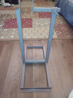

Изучаю спрос на стенды для спицевания колес и проверки МК

[user]Kwoter[/user]Почему штанга с одной стороны? Во всех станках их по две.
Вот у vasili377 - правильный стенд-подставка.
Спицую сидя чуть с боку. Вторую сторону не вижу :pardon:
Причем спицевание? Мне в первую очередь станок нужен для исправления восьмерок и яиц.
По опыту исправления восьмерок могу судить, что хорошо бы видеть сразу отклонения в обе стороны, т. е. нужны две штанги. Желательно с присобаченной линейкой.
Тоже пересмотрел множество вариантов. За адекватные деньги ничего не смог найти.
Сейчас нужно заспицевать мото-колесо. Во всей Москве не могу найти где это можно сделать.
Мото мастерские и "Веломастера" не предлагать. В первых сдерут три шкуры, и затянут со сроками, ко вторым приезжал на днях.
Отказались исправить яйцо. Мол спицами не выправить. Я же как-то накрутил спицы, что яйцо появилось...
Kwoter
Цитата: sergek1985 от 22 Март 2015 в 18:41
[user]Kwoter[/user], почему штанга с одной стороны? Во всех станках их по две.
Мне удобнее когда с одной стороны. Отдоляется- видно, приближается- видно. Если надо- сделаю для вас с 2-х сторон.

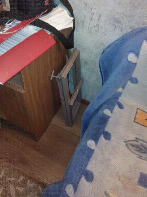

Kwoter
Принимаем поздравления. Первый коммерческий стенд для удержания и тестирования колес (без штанги для выравнивания и спицевания) отправляется в Ставрополь ! :hello:
(вариант за  2300р)
Далее фотки
https://vk.com/elcust

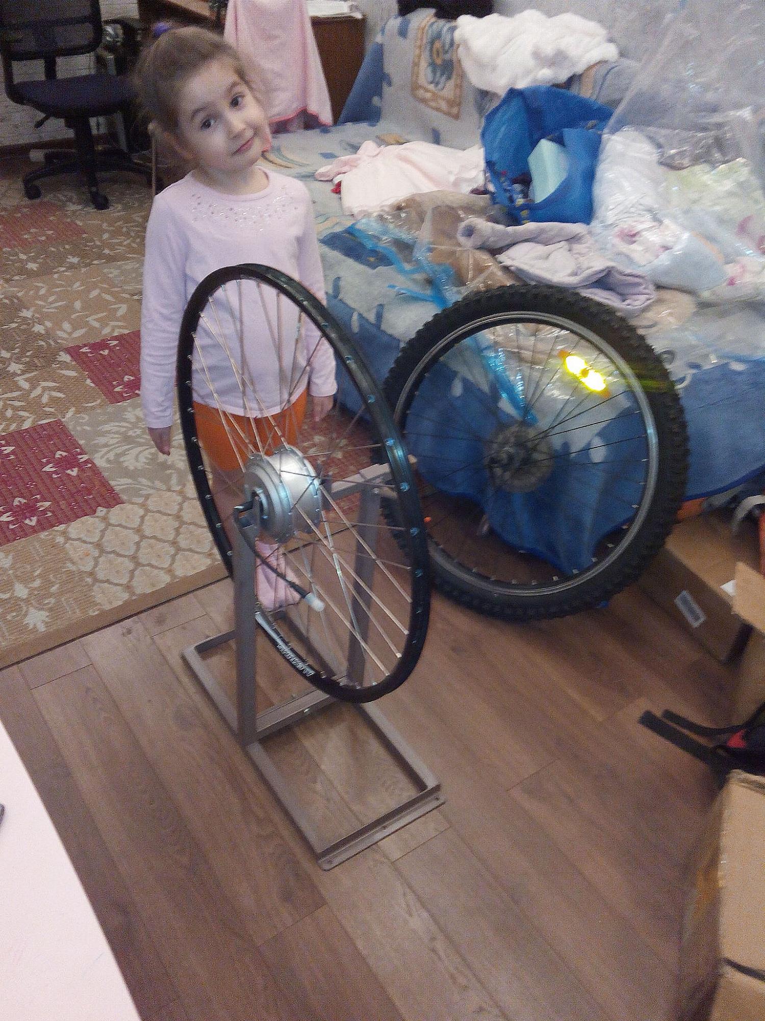

Kwoter
#21
Еще один пример использования стенда в научных целях в домашних условиях
Обычный ДД 500W + фонарик 12 ватт
Часто спрашивают будет ли АКБ заряжаться если просто крутить педали. Будет. Вот наглядное пояснение как.
Это касается только моторов прямого привода, редукторники имеют обгонную муфту, и такого не будет
http://vk.com/video?gid=51011192&z=video-51011192_171205627%2Fclub51011192%2Calbum-51011192
А вот на таком стенде собирается пьезоколесо (это когда ты едишь, а на нем светодиод загорается от того что покрышка гнётся. Не имеет сопротивления качению более обычного)
https://yadi.sk/i/CB7mF9lsgCmMT

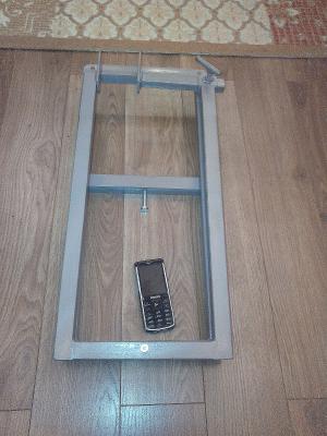

felcinger
Хорошо бы еще, чтобы были крепления вот под такой элемент девайса:  http://www.ebay.com/itm/Park-Tool-TS-2di-Dial-Indicator-Gauge-Set-for-TS2-2-Bike-Wheel-Truing-Stand-/400726635684?hash=item5d4d2b34a4
И еще очень полезно было бы крепление под индикатор кривизны тормозного диска, тут на видео в конце есть: http://www.youtube.com/watch?v=R93X32UrePI
DragonTM
Какие нибудь изменения/улучшения в стенд еще вносились? Скоро надо будет собирать мотор в мото-обод, никогда до этого не спицевал, хочется чтобы все было максимально просто и удобно. Сколько стоит?
Kwoter
Привет. Цены не менял. Пока что за все время взяли только несколько стендов, да и то не для спицевки. Самых дешевых. Чтобы проверять моторы не вставляя в раму. Берут мелкие предпринимателе- сборщики электровелов.
Из улучшений - есть вариант теперь под левую руку и под правую. Кому как удобнее. Это мы для себя сделали, тот стенд что для спицевки.
А да, вот еще . Та часть что к колесу подходит теперь имеет Г образную насадку. Чтобы яйцо ловить.
DragonTM
[user]Kwoter[/user], а вариант с контролем с 2-х сторон сразу, как обсуждалось, возможен? Ось любую можно в стенде закрепить, как вообще выполняется крепёж мотора на стенде?
