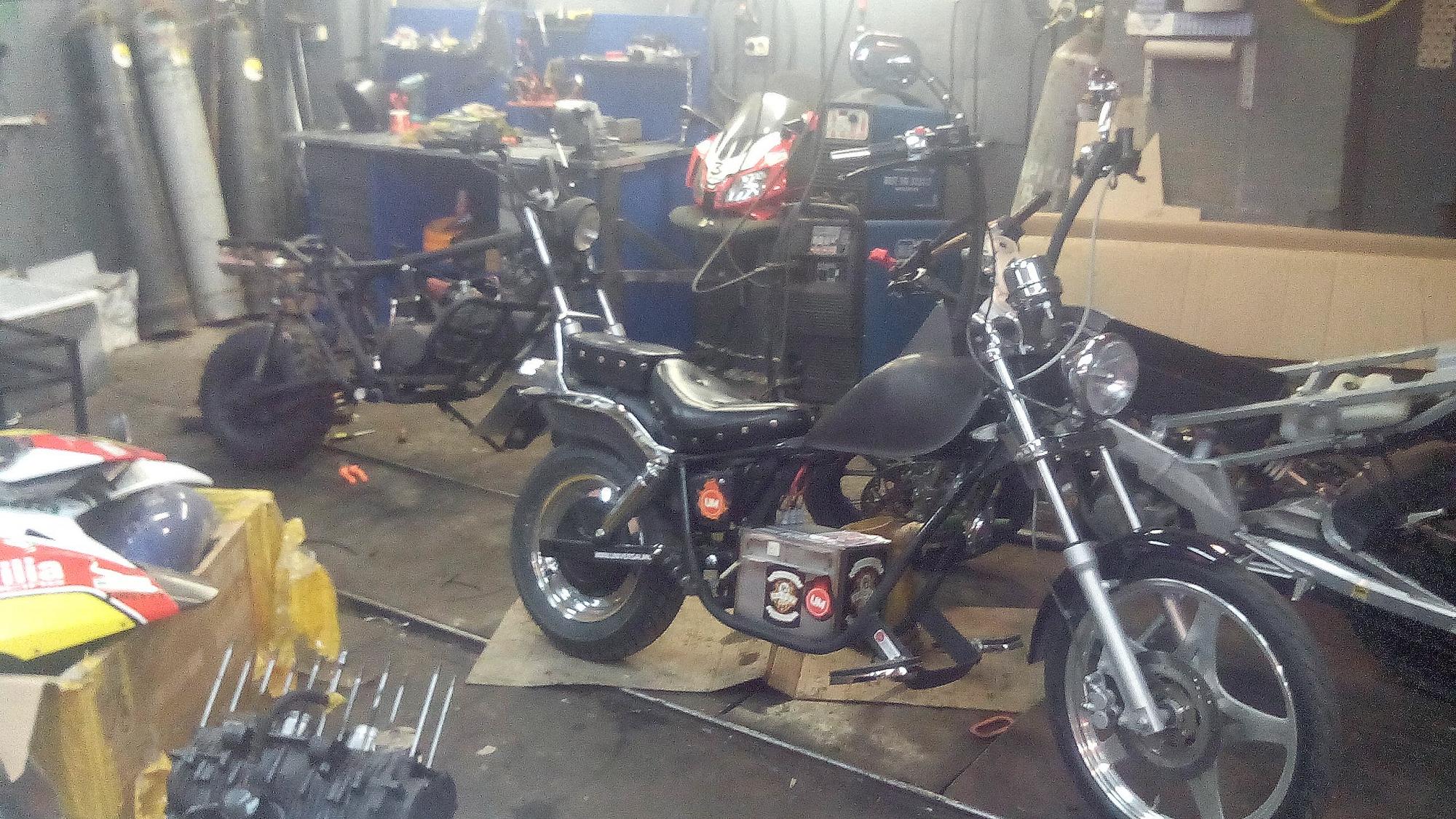

Я как раз сегодня звонил Анатолию и спрашивал про то как дохли холлы на ручке газа.
Сегодня разобрал свой моторчик и немного сфоткал.
На моем "Рапторе" будет переделана полностью вся проводка и Макс тоже буду изолировать от рамы.
В общем потихоньку доделываю свой проект.

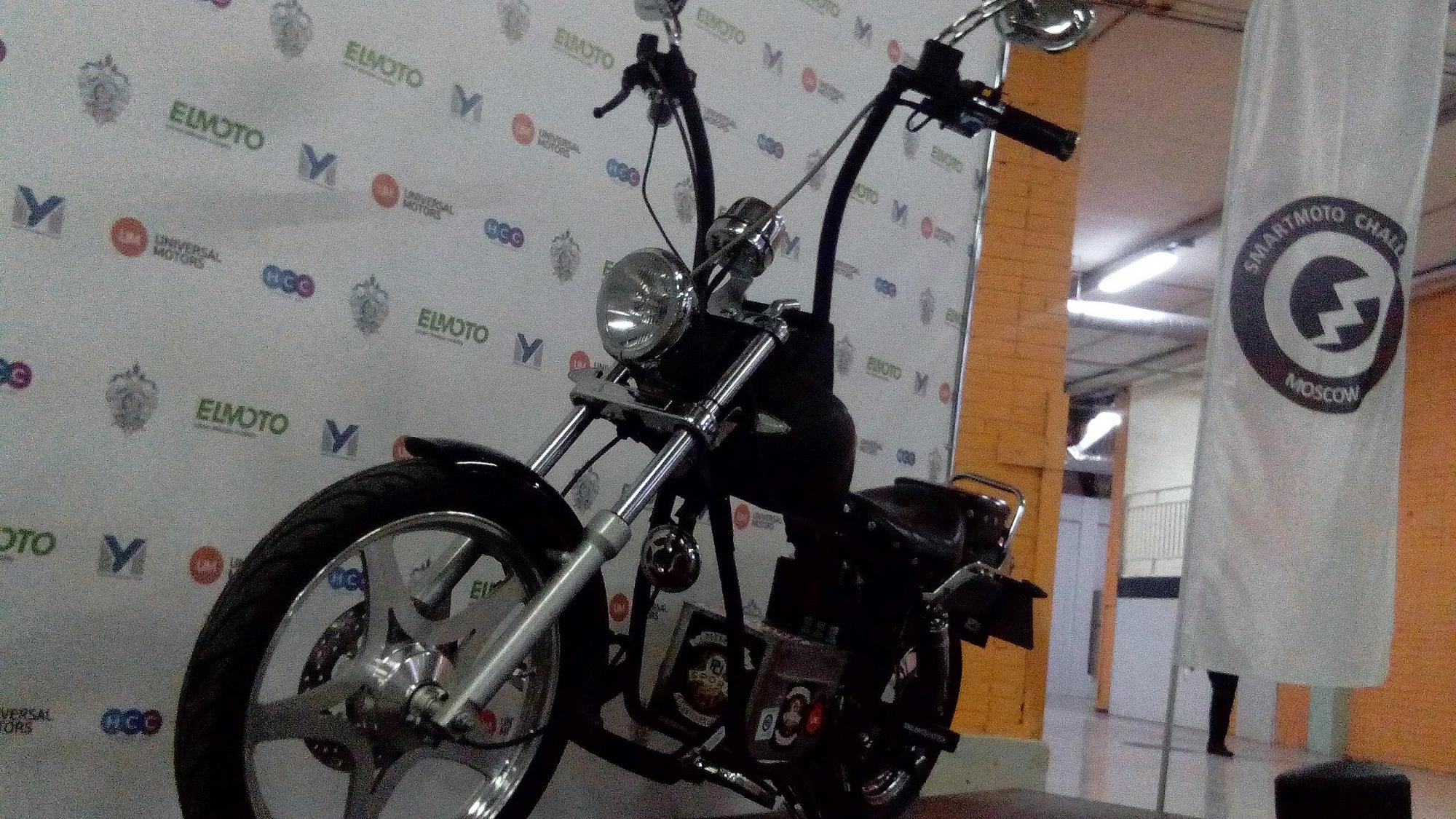

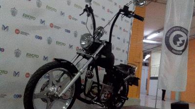

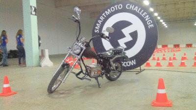

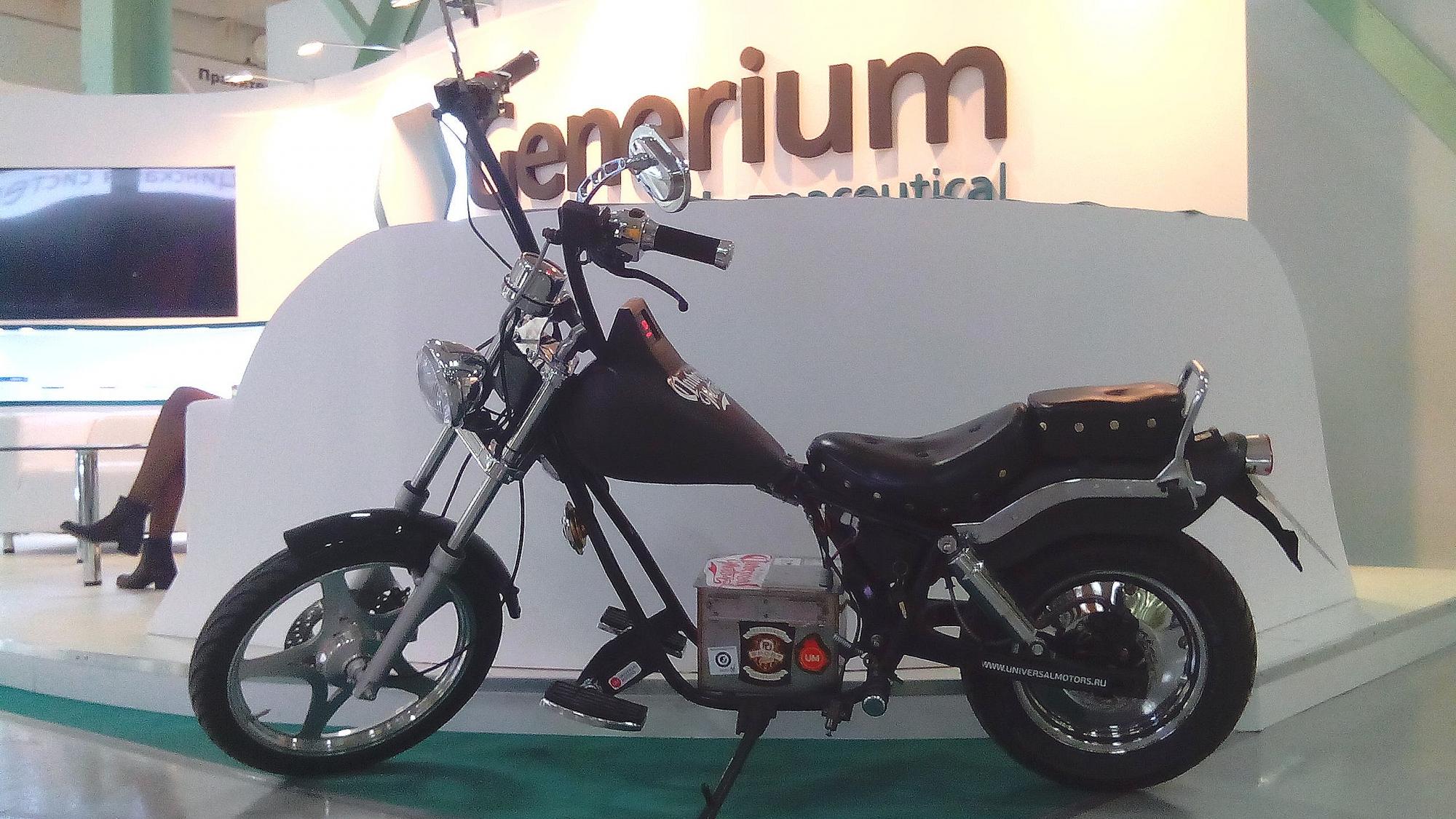

Строил я это примерно в тоже самое время и что и топик стартер, выставка была на территории бывшего АЗЛК завода. Так как в голову принимать участие взбрело лишь за месяц до выставки, строилось очень усердно топором и болгаркой ускоренно, зато успел. Мотор итальянец для спиц ELMOTO 1500 ватт, батарейка ихняя же на 48 вольт 35 А/ч. Максималка была 74 км/ч и ехал он её одинаково как с одним так и с двумя человеками. По садовому я той ранней весной много накатал, жаль, ни одного видео не сохранилось. Колесо использовал именно такое, какое было, а крепил его в родной обод регал раптора его же родными боковыми крышками доработав "напильником" , покрышку ставил 140/70/12 . Руль у меня самодельный, гнул варил в течении половины дня. В место родного бака использовал оригинальный фальшбак от мото куница, под ним спрятан контроллер (той же марки и производителя, что и батарея с колесом) и дешёвая dc/dc понижайка , под водительской сидушкой аккум от хонды дио для питания бортовой электроники. Позже, после выставки был изготовлен из стеклотани каркас для батарейки но отфотать не успел - моц продали.
Делал я это всё в мотосервисе той компании, где топик стартер купил своего донора (работаю я тут, и работа моя заключается именно в постройке всяческих этс) , так что при желании покупку можно было и не увозить , а сразу заказать переделку на месте )))
А в целом очень порадовало, что я оказывается, не единственный ценящий мелкочёпперы в виде электро. Следующий сделаю такой уже для себя но с внешним мотором, который сейчас изготавливаю из генератора ПАЗика

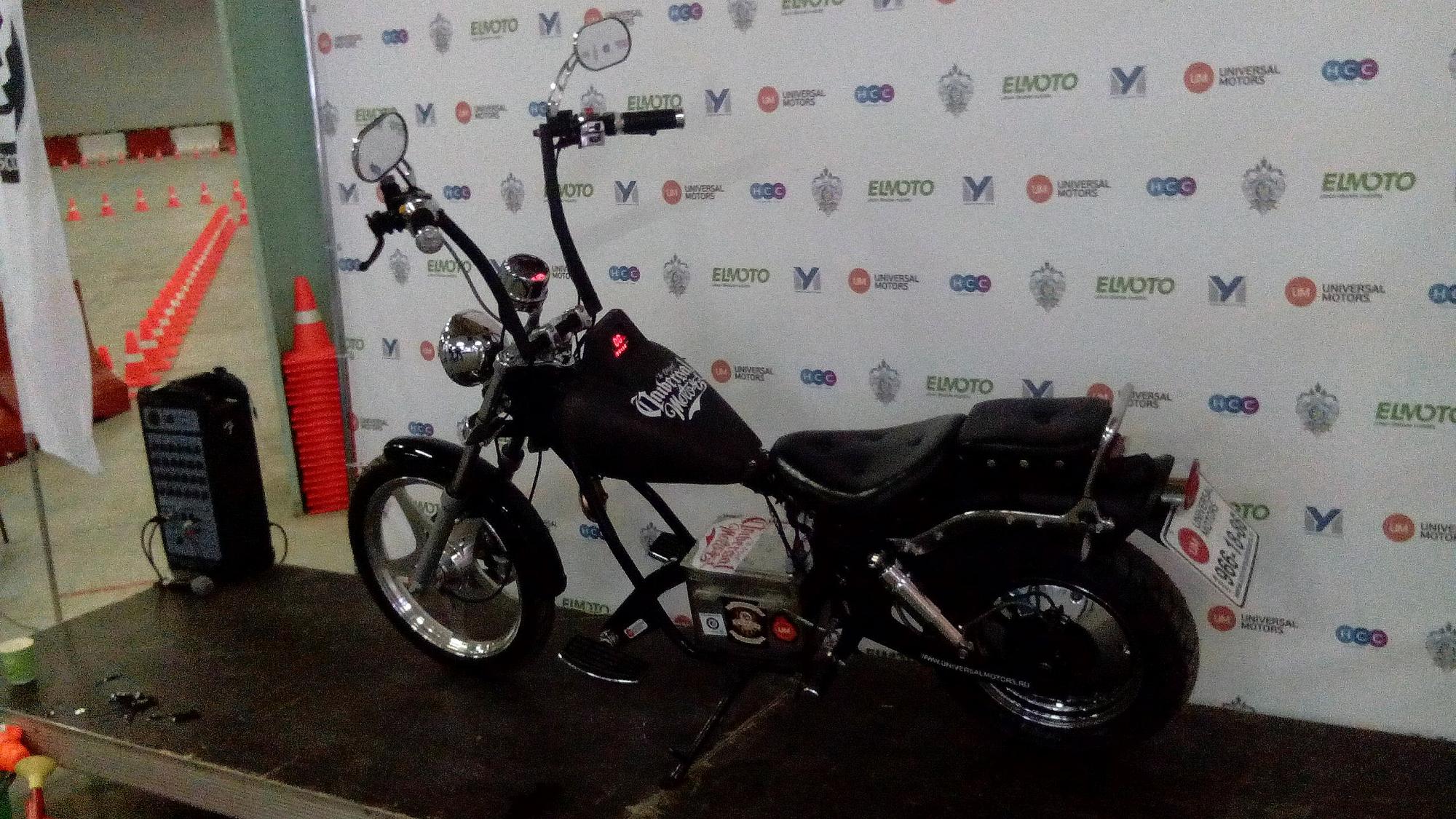

Построил новый на той же базе. Пока не доконца но зато какие результаты )))
Достигнута максималка в 115км/ч по дороге в безветренную погоду на паршивой батарейке с дикими просадками напряжения до 50 вольт с 80 (вывешенный моц с ней крутил колесо 127 км/ч)
Сейчас батарейка гораздо круче уже и вывешенный моцык с тем же мотором, контроллером и передаточным крутит колесо 180 км/ч, реалий на дороге погода испытать запретила, теперь только по теплу уже. Как раз пока внешний марафет наведу

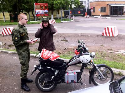

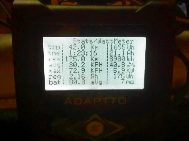

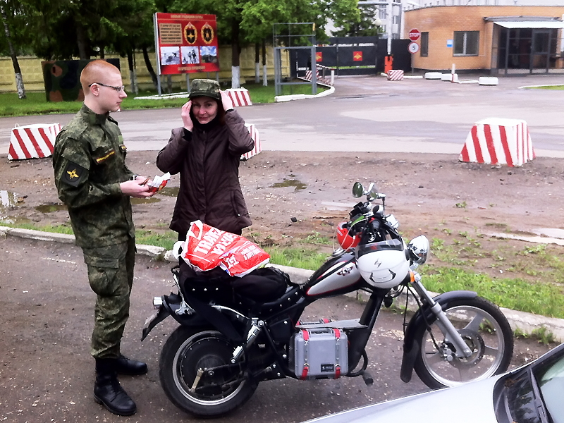

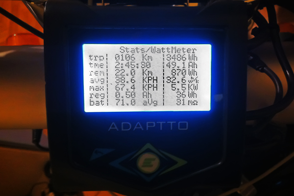

Сегодня катнули с супругой на Raptor-е к сыну в армию. Слава Богу, что служит не далеко (53км от дома) и 4кВт*ч на борту позволили вдвоем съездить туда и обратно без подзарядки. + сопливая погода сегодня и ветер...
Kapitan
Молодцы! Вдвоем. +100500 :wow: :wow:
пс. Вдвоем.. 67 км/ч Зачет! :eureka:
eTyson
Да, прет, как танк. Надо отдать должное, Quanshun 273 уверенно тянет двоих, при этом расход не больше, чем у Крошки, + самая высокая температура двигателя вчера была замечена 48 градусов.
