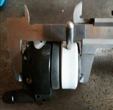

silayma2
Я грипшифтер чуть обрезал (13мм) теперь он весь длинной  54 мм, поставлю его между тормозом и грипсой. Сделал на нем переключатель, планирую за нержавеющий штырь переключать большим пальцем сразу на несколько передач.
