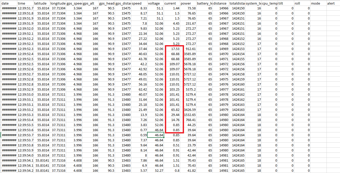

palachzzz
Цитата: TRO от 16 Янв. 2019 в 03:32
И таки снова к теории, для 1G торможения, радиуса колеса в 0,2м , полным весом 100кг, момент у колеса должен быть 100*10*0,2=200 ньютонов на метр (вроде верно, если че поправляйте). И че там у нас с возможностями колес по максимальному моменту? Интересно бы еще знать КМ мощных моноколес, что бы понять необходимые фазные токи для этого.
По моменту вообще ничего не известно. На одном из рекламных тизеров про Ninebot Z я видел ">120 Nm" но найти эту картинку смог только в памяти гугла и то в плохом качестве, правдивость данной информации вызывает сомнения.
Про фазные токи это к готвею, но на Z10 вот такие батарейные в сугробах бывают.
Было и 116а, но там короче промежуток.
Цитата: Dmitry__ от 16 Янв. 2019 в 03:55Он все красиво резюмировал, но решил пропустить неудобный вопрос потребления в 15 квт )))
некоторое время назад в теме рекуперация ты утверждал что КПД у рекупа днищенский, на сколько ты там согласился на 20%? Ну вот 20% от 15 кВт - это всего 3кВт дойдет до батареи, остальное рассеится в моторе и где то там еще..
