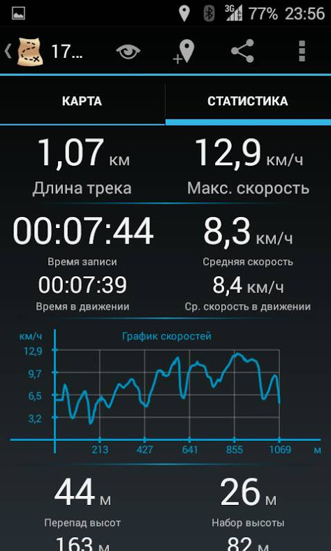

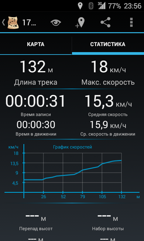

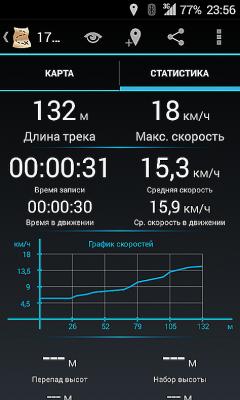

Итак, повернул плату "спиной к колесу", холлы не менял (кр-ж-з-с-ч), подобрал рабочий вариант кабелей питания для Airwheel X8:  мотор [b-b]АВС[/b-b](ЖЗС)-контроллер [b-b]САВ[/b-b](СЖЗ). Колесо закрутилось в нужную сторону.
Блютус ловит приложением от готвея.
Из приложения можно менять режимы madden или soft (comfort не включает).
Колесо объездил.
Не почувствовал обратной связи от педалей.
Испытал на максимальную скорость по gps. Трек прилагаю, он показал 18 км/ч, затем бег и традиционный кувырок... (На этот раз на асфальте, так что небольшие ссадины на ладонях.. надо было защиту от роликов взять). Если подскажете, где удобно визуализировать скорость - буду благодарен!
Далее запустил запись трека по GPS, а на ходу смотрел в приложение.
Показания разошлись: по приложению максималка была 19, в остальное время 15-16. По GPS средняя в движении 8,4; максимум 12,9.
Отсюда вопросы к готам:
1) у вас показания сходятся?
2) педали как-либо реагируют?
3) На каких скоростях?
(извините, нет настроя читать 60 страниц про готвэи, ткните пальцем или просто расскажите ...)
Бонус: запись свиста и скриншоты графиков скорости

Alexp74
[user]Drift3r[/user], скорость в приложении  завышена то ли на 2км/ч, то ли на 10%, подъём педалей отсутствует.
