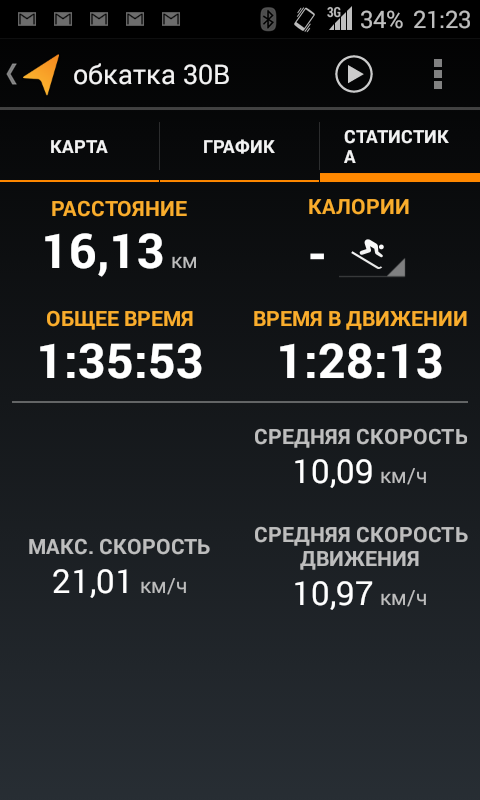

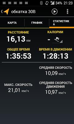

Неплохо накатил.
https://drive.google.com/file/d/0B-wGaUm7_2UXM0JUZ0duaXRscTg/edit?usp=drivesdk
http://gpsloglabs.com/share/65b9e358c194b2e48571c3941cbdb101b686bdea/
Создано в приложении "Мои треки" на Android
Вид активности: Лыжный спорт
Описание: Погода плюс 25, полный предназначенный аккумулятор. Режимы мягкий и жёсткий примерно пополам
Общее расстояние: 16,13 км (10,0 мил.)
Общее время: 1:35:53
Время движения: 1:28:13
Средняя скорость: 10,09 км/ч (6,3 мил/ч)
Средняя скорость при движении: 10,97 км/ч (6,8 мил/ч)
Макс. скорость: 21,01 км/ч (13,1 мил/ч)
Средний темп: 5:57 мин/км (9:34 мин/мил)
Средний темп при движении: 5:28 мин/км (8:48 мин/мил)
Максимальный темп: 2:51 мин/км (4:36 мин/мил)
Макс. высота: 160 м (525 фт)
Мин. высота: 128 м (419 фт)
Набор высоты: 195 м (638 фт)
Макс. угол наклона: 10%
Мин. угол наклона: -11%
Записано: 22.06.2015 18:29
При разряде аккумулятора тормозит и плавно поднимает педали, пока ноги не съедут на асфальт пятками. Наклон сохраняет до отключения. Если интересно - есть видео.
