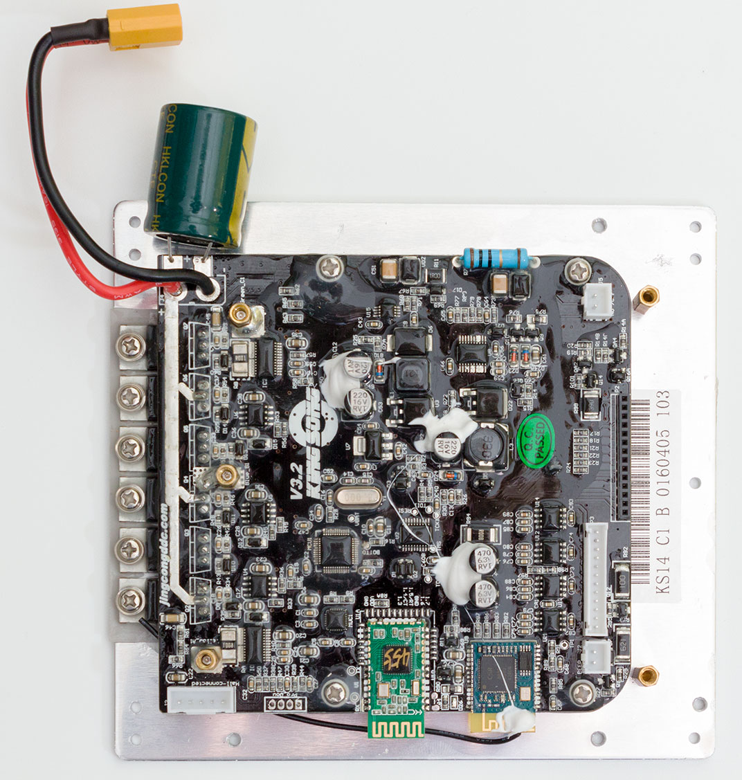

KingSong KS-14C (перепрошит для вертикального использования прошивкой KS-14B)
Размеры KS-14C больше, чем размеры KS-14B. Радиатор KS-14C - 13х14см. Таким образом контроллер в нонейме занимает всё свободное пространство в отсеке для контроллера по площади. По толщине он более плоский, но из-за вертикальных разъёмов провода от которых упираются в крышку (отсек неглубокий), место есть только для проводов подключения.
Разъёмы подключения необычные, у них боковая защёлка вместо встроенных в направляющие, поэтому есть определённые сложности с использованием несовпадающих штекеров. Они не держатся без дополнительной фиксации. В данном случае я воспользовался стержневым термоклеем для фиксации. Фазы тоже у контроллера подключаются по особенному - при помощи винтов, которыми например крепят накопители данных в настольных компьютерах. Пришлось придумать как состыковать одно с другим. Из плюсов - разъём бипера (пищалки) полностью совпадает с аналогичным для других контроллеров, нет необходимости колхозить динамик. Просто подключил и сигналы работают. Разъём датчиков Холла тоже имеет правильную распайку питания. Рабочая комбинация фаз точно такая же как у 30B4: синий оставить на месте, а жёлтый и зелёный поменять местами. Кнопка питания без фиксации.
Приложение имеет приятную более широкую функциональность по настройкам. Можно произвольно настроить скорость, при которой будут издаваться сигналы раздельно для трёх уровней и отдельно можно настроить скорость подъёма педалей. Оно мне понравилось больше, чем старое приложение для GotWay MCM2, в котором таких настроек нет. Скорость разблокировал через известный сайт, хотя нужды в этом не было. Уровней мягкости три, как и у MCM2, только названия другие. Напряжение батареи приложение показывает точное. Скорость движения на максимальных оборотах расходится с велокомпьютером всего на 1км/ч в большую сторону и связано скорее всего с разницей калибровки велокомпьютера. В приложении не учитывается продавливание покрышки под весом владельца. Совпадение скоростей удивило, т.к. с моторами в моноколёсах KingSong наблюдается расхождение около 10-15% как и на всех других моноколёсах, в т.ч. GotWay.
Скорость вращения мотором 350Вт при полностью заряженной батарее по велокомпьютеру достигает 26км/час (что на 1км/ч ниже, чем достигнутая с контроллером 30B4), а по приложению эта скорость 27км/ч (30B4 показывает 33км/ч). При достижении заданной скорости педали поднимаются, в общем то если ездить с таким контроллером, то можно не слушать писки, а ориентироваться на подъём педалей.
Конденсатор на входе только один на 2200мкФ 80В, что соответствует действительности. Добавление на входе дополнительного конденсатора 10000мкФ на поведение работы контроллера не осуществляет заметного влияния.
Езда с мотором от нонейма 350Вт невозможна. Поведение контроллера точно такое же как у 30B4 - слишком мягкие педали при нагрузке и рывки, которые хоть происходят немного раньше и мягче, чем у 30B4, и даже их больше в серии, но всё равно их недостаточно для безопасного движения. Причём если развернуть моноколесо задом наперёд, то езда становится почти приемлемой вперёд, но можно с большой вероятностью упасть при попытке затормозить. Так выходит, что в такой комбинации мотора и контроллера есть разница между движением вперёд и назад. Никакого нагрева силовых ключей не замечено, не те нагрузки. Писк от силовых ключей контроллера есть, но он очень слабый и при некоторых положениях мотора может совсем пропадать.
Выводы: контроллер и мотор от нонейма 350Вт несовместимы, они рассчитаны на разные скорости и режимы работы. Гибкие настройки в приложении мне понравились больше, да и само приложение выглядит интереснее, по сравнению со старым (древним) от GotWay. Не понравился размер платы, он жутко большой, в отсеке с контроллером невозможно разместить хотя бы часть батареи. Точность напряжения и скорости приятно удивили. Даже примерный пробег 30км совпал с моей батареей, хотя поездить не пришлось и это значение взято с потолка, пусть и попадает пальцем в небо в данном случае.

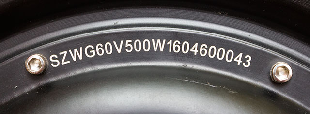

Итак, жажда приключений берёт своё и я обзавёлся скоростным мотором 500Вт Microworks, или тем, который они продают под видом своего.
По приложению раскручивает мотор до 37км/ч, после чего через 3 сек прекращает вращение. По первым ощущениям, с этим мотором моноколесо при разгоне не наклоняет педали вперёд, держит их горизонтально (пока проверял без шины, возможно скорректирую свои впечатления позднее). Небольшая эксцентричность есть, но она заметно слабее той, что я наблюдал у 350Вт мотора от нонейма. В простое есть отчётливо слышимый гул.
Движение назад имеет отрицательную скорость по приложению или вообще не имеет никакой индикации, пока не разобрался с показаниями (значения как-то сбрасываются или замораживаются на небольших величинах, разбираться буду потом). Нет никаких рывков при движении, всё вполне адекватно выглядит под нагрузкой.
Радиатор от максимальных оборотов или просто при катании рукой не нагревается, ключи и пластина совершенно холодные остались за 5 минут проверки. Фазы и датчики холла по цвету полностью совпали между контроллером и мотором, ничего не пришлось подбирать.
Велокомпьютером реальную скорость пока не проверял, если верить предыдущим замерам, то 37км/ч по приложению должно соответствовать скорости 30км/ч, что в свою очередь соответствует заявлениям производителя контроллеров 30B.
