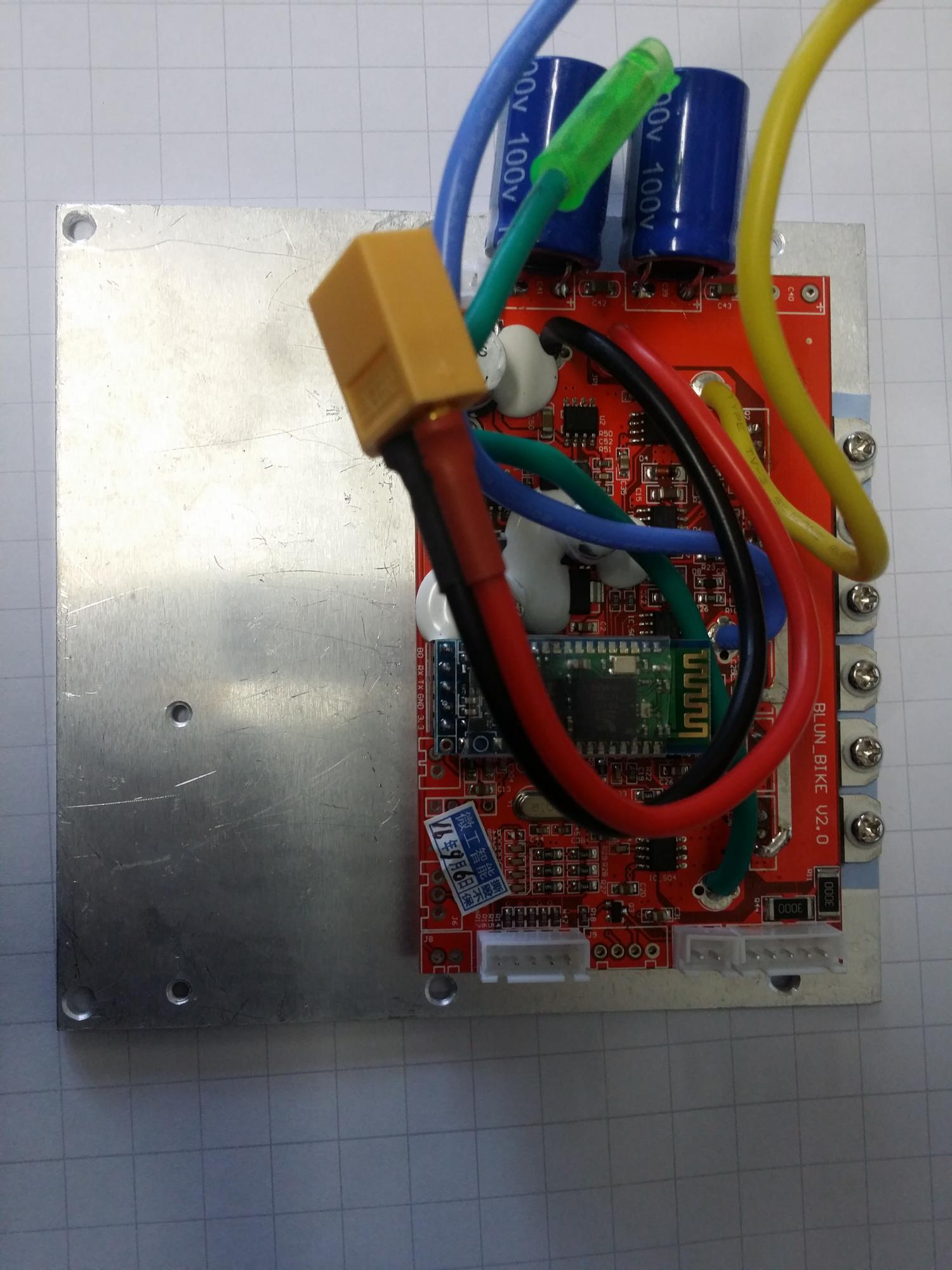

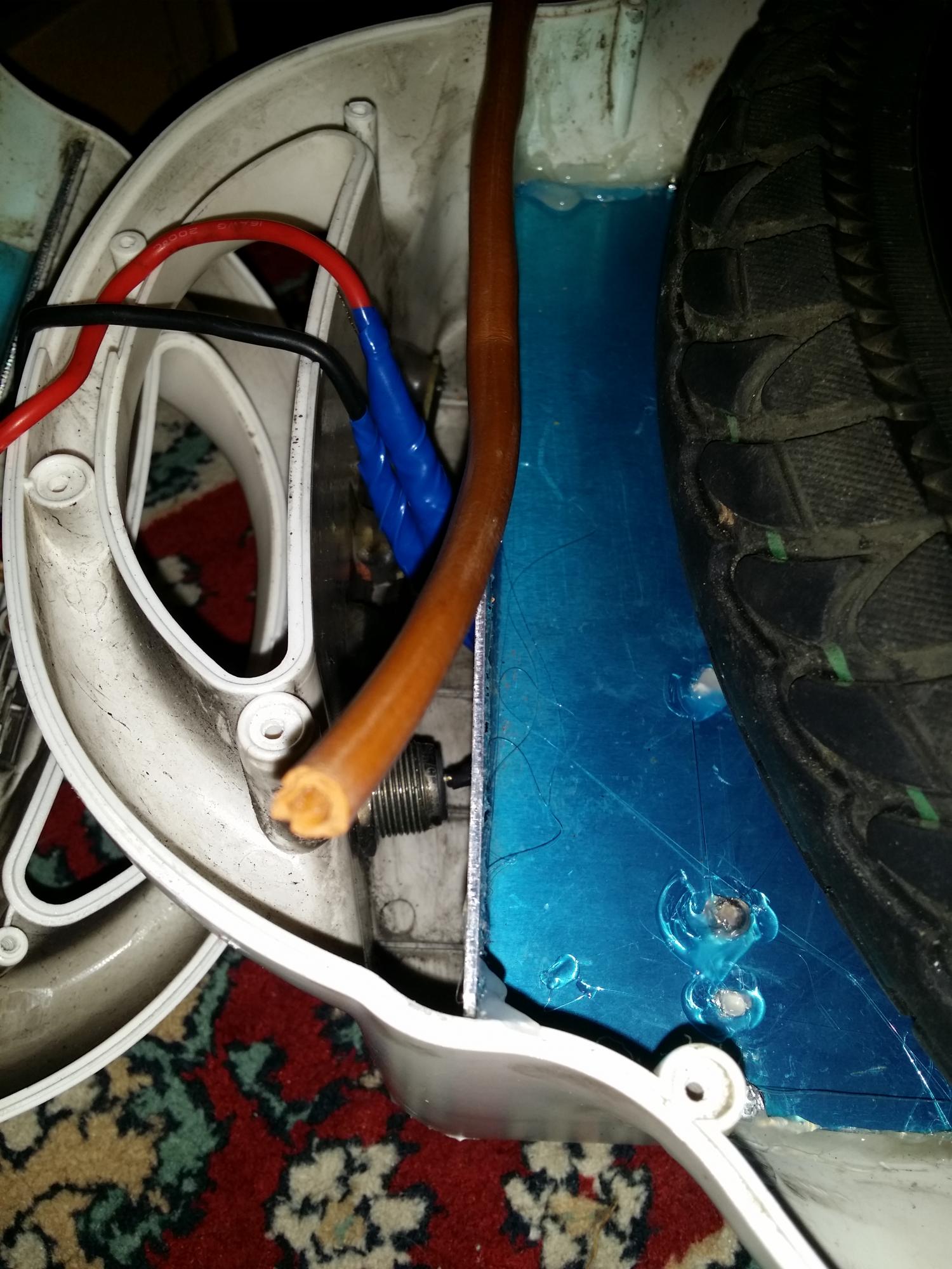

Новый опыт по использованию контроллера 30B4 от Ли. Когда у меня сгорел контроллер на Roadweller RVP01 (подробности тут), я стал думать про разные варианты восстановления. Местный торговец мне предложил контроллер по виду от ноунейма, что меня немного не устроило. Также я нашел на itao вроде оригинальный, но доставка через посредника не радовала. Поэтому выбор пал на продукцию Ли. Отправлял он контроллер почти две недели (может, заказывал?), зато посылка дошла быстро, дней за 12 в Московскую обл., что удивило. На коробке посылки указана цена 16 USD, что может наводить на мысли о себестоимости.
Контроллер выглядит так.

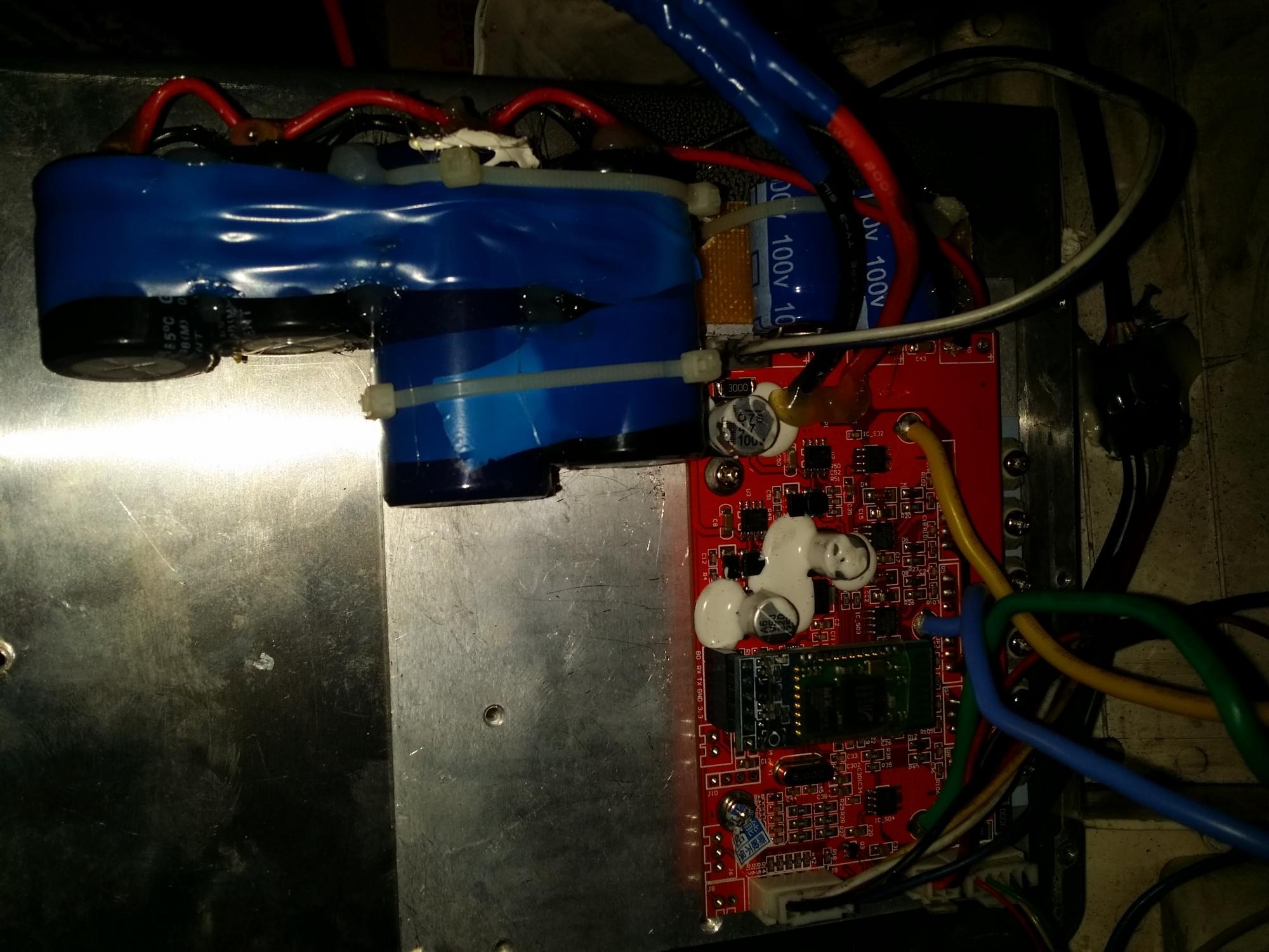

Конденсаторы оказались меньше емкостью, чем на оригинале. Так как Ли советует ставить аккум не менее 260WH, а у меня только 190, я подумал, что, наверное, лучше добавить емкостей, чтобы уменьшить внутреннее сопротивление батареи в пиках. На плате, кстати, есть площадки для третьего конденсатора. Оригинальные не подошли, тк подпухли и у одного оторвалась нога, хотя были джамиконы на 1000 мкФ, 100 В. Наверное броски тока не выдержали. Так как деньги в проект вкладывать не очень хотел, взял конденсаторы от импульсных блоков питания по 330 мкФ. У них, кстати, ноги гораздо толще, что намекает на лучшую токоотдачу. Получилась такая батарея. Я ее привязал и приклеил на термоклей к специально приколхоженной стеклотекстолитовой пластинке.
Кстати, контроллер вроде встает на штатную алюминиевую пластину колеса, но сначала я не хотел срывать пломбу и оставил на его родной, но потом все равно пришлось сорвать.
Пластина контроллера тонковата и из нее торчат винты с обратной стороны. Чтобы она плотно легла на основание колеса для лучшего теплоотвода, пришлось винты подточить заподлицо. Крепежные отверстия в пластине колеса пришлось сделать на новых местах.

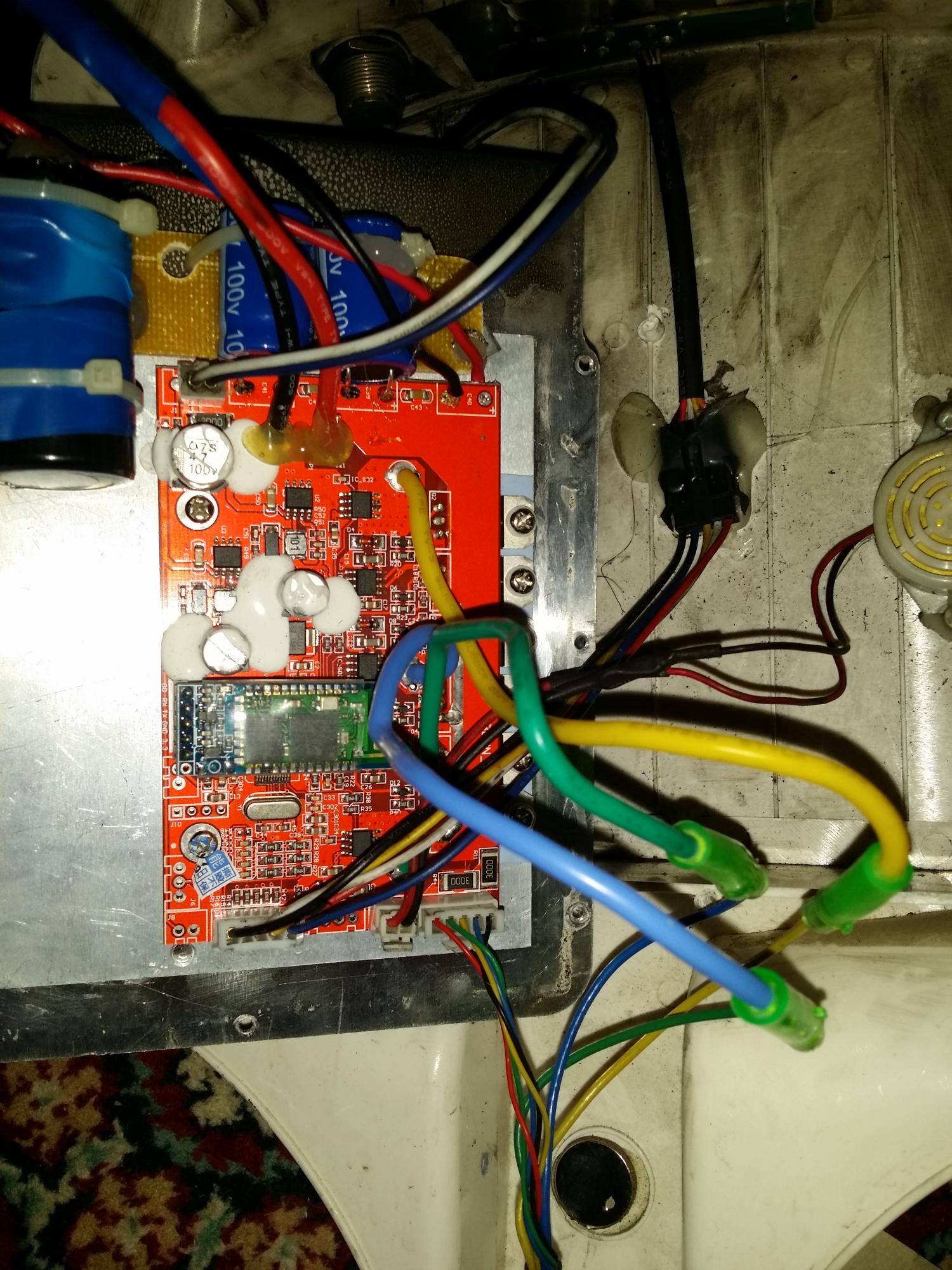

Распиновка всех разъемов и их тип на удивление подошли. Также я подключил мотор в том порядке как на старом колесе и он сразу завелся. Других комбинаций не искал.
То есть, вышло так: Холлы : красный-зеленый - желтый- синий-черный. Контроллер (к)- мотор (м): Желтый(к) – Желтый (м), Синий (к) – Зеленый (м), Зеленый(к) – Синий (м).
Провода аккума оказались короткими, а разъем не той стороны (у Ли папа, а нужен мама). Снача хотел перепаять провода, но так как у Ли больше сечение, решил не портить плату, а сделать скрутку (спаял). Под рукой не было термоусадки – использовал метод колхозных электриков – обмотал тряпочной изолентой, а сверху, естественно, синей виниловой. (тряпочная держит температуру)
При сборке отсек, за исключением выходного провода внизу, чтоб конденсат вытекал, загерметизировал термоклеем (герметика не было под рукой, а сделать хотелось). Им же зафиксировал разъемы.
У roadweller а по моему понятию глупая конструкция – половинки корпуса внутри имеют алюминиевые пластины, которые сходятся над колесом. Так что все брызги от колеса могут просачиваться внутрь. Чтобы этого не было, я приколхозил на торец пластины с контроллером разрезанную вдоль резиновую трубку. Получается, она зажимается теперь между алюминиевых пластин.
Теперь о том, что получилось. Итак, колесо работает, но есть проблемы. Не всегда работают светодиоды (может, пролема в контакте общего провода, но разбирать не хочу), стал очень тихий зуммер.
Откалибровал горизонт по приложению, которое Ли прислал. Потом нашел английское от готвея, наверное, им тоже можно. Режим жесткости поставил самый жесткий, к такому привык. Заряженная батарея показывает 90% по приложению.
Ехать на колесе стало приятнее – меньше чувствуются вибрации от мотора. Раньше о них не думал, но оказывается, бывает лучше. Ощущение, что как будто бы прибавилось мощности. На пандусы заезжает нормально, лежачие полицейские (у нас они самодельные, асфальтовые, попадаются довольно крутые) проезжает тоже нормально. Съездил на работу. У меня от Салтыковки до м. Новокосино примерно 6 км. – на горке около метро колесо подняло педали (узнал, что это такое) – сел аккум. Результат удручает. Мой вес 84 кг, давление 3 атм. Температура на улице +10. Летом я ездил туда и обратно на одном заряде. Правда гугл показал среднюю скорость поездки 16 км/ч. Наверное, быстрее, чем раньше, хотя я не заметил.
И напоследок вопрос, на колесе направленный протектор, с завода установлен наоборот. Раньше ездил задом наперед, чтобы правильно по протектору было. Теперь отрицательная скорость в приложении смущает, езжу как надо, но протектор наоборот получается. Это критично и стоит перебортировать колесо или забить?

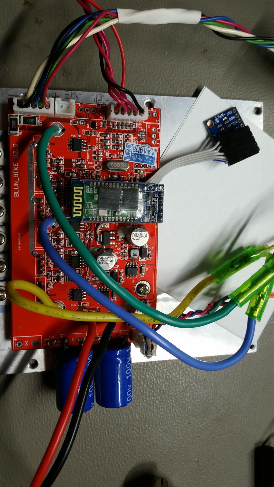

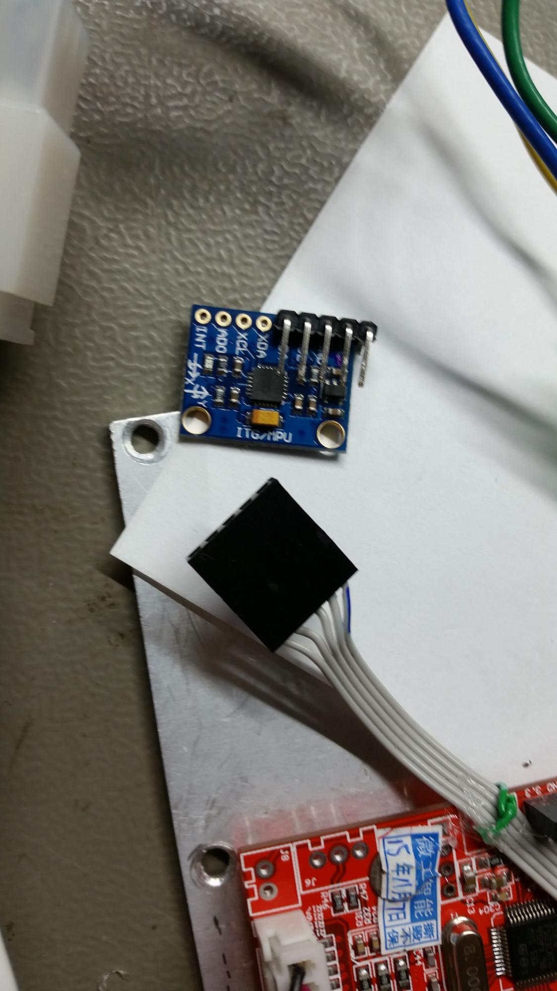

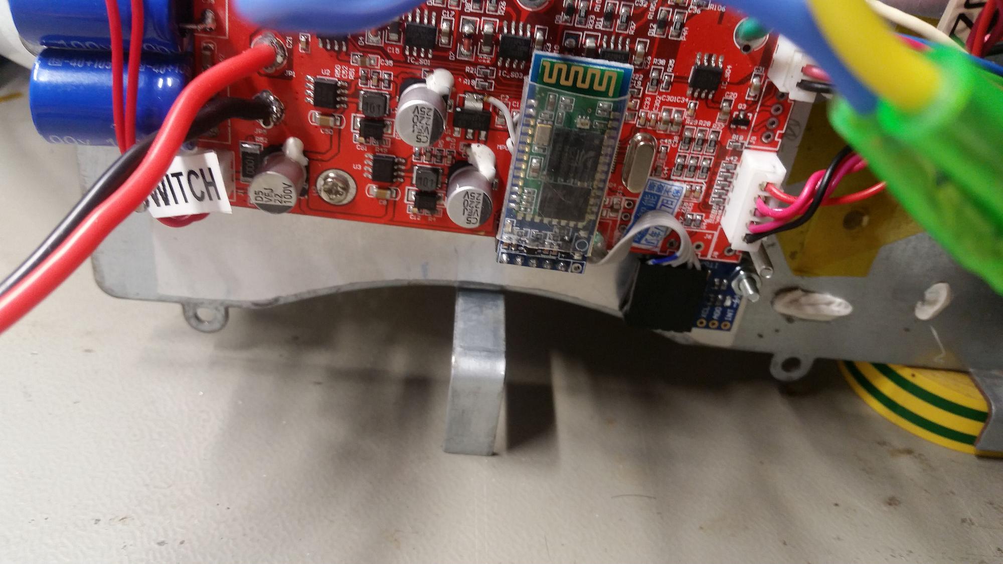

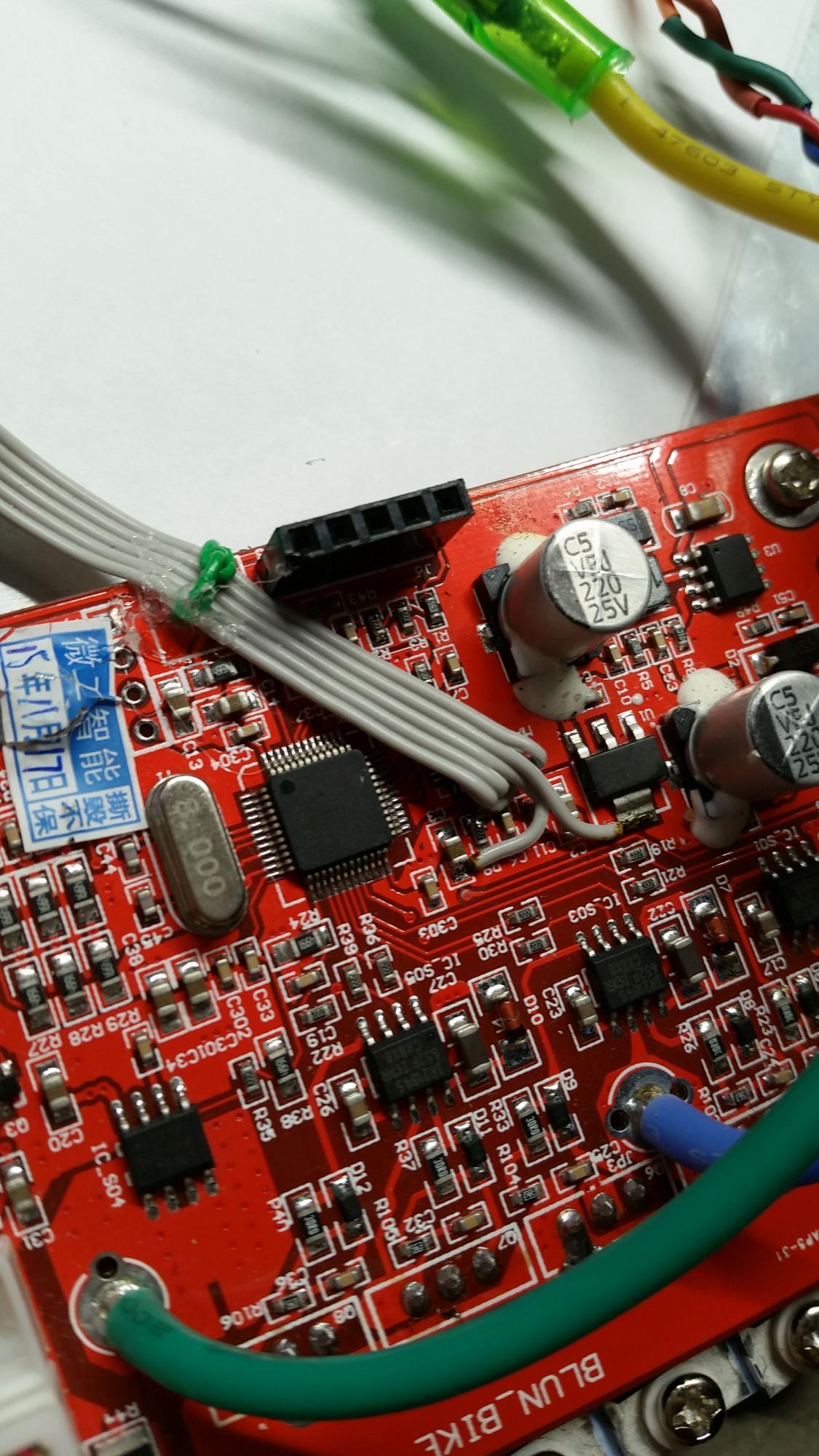

SergeyA
А вот так можно поменять ориентацию контроллера на любую желаемую. Внешняя плата гироскопа.
Gotway MCM2s 680Wh, EYU V2 264 Wh

shoper
Цитата: SergeyA от 08 Окт. 2016 в 13:22
Цитата: LEE4ER от 26 Сен. 2016 в 13:52
Цитата: vdudouyt от 26 Сен. 2016 в 13:36
[user]LEE4ER[/user], большое спасибо! А какой из двух вариантов прошивки на гитхабе реально ездит и работает?
Надо полагать, что все реально ездят и работают. Люди-то сначало собирали устройства, а потом делились результатами :pardon:
Распиновка выводов ЦПУ так же есть по ссылкам
Друзья, вы внутрь текстов смотрели? Я кроме функций иотора ничего активного не нашел. Остальнре в комментах.... если я не прав - покажите. Смотрел в обоих версиях.
Ща с текучкой закончу и попробую поправить пины и залить. Как минимум оно уже без ошибок компиляется у меня.
Ждем. Звучит перспективно  :exactly:
кабан
А зачем такой геморрой?Эта плата есть и в горизонтальной версии!По запросу к продавцу на тао!!
