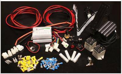

я тоже не силен, заказываю у мастеров этого дела, мне например делают многофункциональную схему, что в ней есть
1. плавный старт (регулирующий)
2. скорость (регулирующий)
3. защита от перегрузки (регулирующий)
4. защита от глубокой разрядки аккумулятора
5. замок зажигания
6. задний ход.
7. выход сигнала для аварийки или поворотов
8. светодиодная индикация режимов работы 4 диода
9. тормоз

[user]Александр67[/user],  [user]Дмитрий_ЕКБ[/user] С плавным пуском пока беда( . Написали с производства в Тольяти, что планируют разработку более мощного контроллера, но только возможно ближе к лету. А параллельно два блока они сделать не могут, так как необходимо синхронизировать ШИМ. Так что пока ждём.
Нашёл варианты в США, но там за комплект модификации (хотя хороший) просят 120$ плюс доставка итого около 8 тыс.)))) Так что не вариант.
Может есть какие-нибудь ещё варианты? На китайских сайтах вроде видел но не понятно, подойдут ли и как подключать?

мне делают от 50 до 80 у.е. а зачем два блока?

Вся проблема в том, что моторы 12В. А так можно было бы со всем известного Али купить контроллер для щеточных моторов и педальку с Холлом. Там есть, но 24В, с отсечкой от переразряда в 20 В. Вам не подойдет. Хотя если уменьшить напряжение отсечки до 14В, то использовать можно для 18 В. Тот ШИМ, что вы указали скорее всего закипит. Если 10-ку вырубало на второй скорости, то токи там точно далеко за 15А. Плавно трогаться с места это можно только теоритически, обычно газ в пол и голова назад. :-) Так что стартовые токи будут ОГО-ГО.

Если речь идет всё-таки о контроллере, то 500-ки в принципе должно хватить. тыц Осталось вопрос решить с отсечкой
Александр67
все очень просто, чтоб не мудрить, поставить два акб по 12 вольт, а на контролере 24х вольтовом выставить скорость минимальную
pchelomor
 Кстати хорошая идея. А скорость выставлять через переменный резистор 10 кОм, поставив его  последовательно в управляющую цепь с датчика Холла. Этот вариант мною опробован и работает. Так что у Вас будет 24 В система работать как 18 В.

1) Установлено два аккумулятора 12в12А и 6в12А. Соединены последовательно. Поставлен автомат на 16 ампер.
     Итог - Скорость на 1 передачи увеличилась до 5 км/ч на 2 передачи до 11 км/ч
     Пока не хватает плавного пуска.
2) На пластиковые колёса сначала приклеил, а потом всё таки заклепал покрышки от детского велосипеда на 14".
     Итог - не проскальзывают колёса, Тишина и ещё раз тишина слышен только звук двигателя.
     Минус - небольшой запах от покрышек, но уже начинает выветриваться.
3) Сделаны фары из светодиодов на 12в. Использовано 22 светодиода: 10 на перед и 12 назад. Подключено всё к аккумулятору на 12 в.
4) Ключ зажигания.
