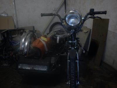

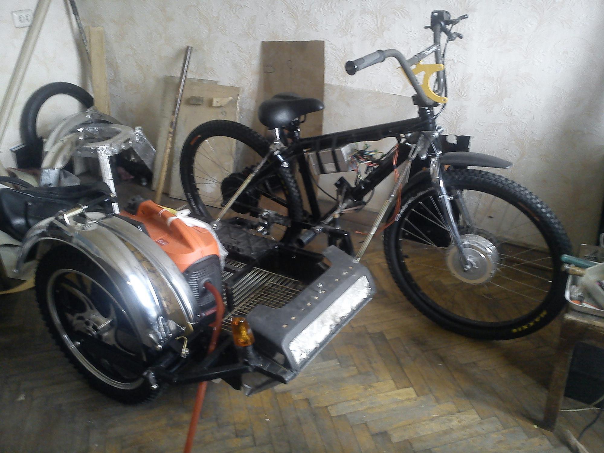

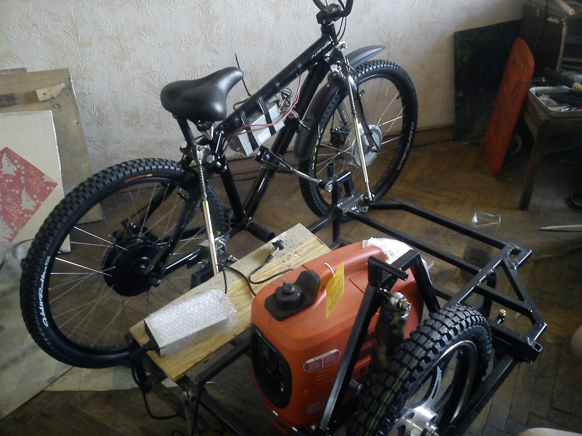

Сам в электрике плохо разбираюсь, но очень хочется помочь инвалиду (бывший мотоциклист) собрать велосипед с электродвигателями и мотоколяской, т.к. немного парализован. Но уж очень хочется снова в седло. А собрали мы уже следующее: велосипед с двумя мотор колесами 36V 1000 Вт. Соответственно 2 контроллера. И аккумулятор 36 вольт 10 ампер часов (собран из 3х по 12 от скутера). Но вот из-за нарушения координации человека для которого делаем, приделали, то есть переварили, мотоколяску от мопеда Альфа. А самое интересное, что в этой коляски стоит инверторный генератор Fubag TI 1000 мощностью 1000 Вт (12 постоянного и 220 переменного). Генератор работает на бензине, 4 тактный. Он нужен чтоб зарядить аккумуляторы, когда они разрядятся в дороге. А схема получается следующая. Работает генератор 1000Вт, вырабатывает 220 переменного тока, затем идет блок (зарядное устройство для аккумуляторов 36V от домашней розетки 220), который делает ток 36V постоянного и заряжает аккумулятор 36V 10 Ач. Ну и из аккумуляторов ток в контроллеры и в колеса. Еще мы сейчас устанавливаем фару, стоп, поворотники и сигнал от мопеда Альфа. Но они работают от 12V, а у нас из аккумулятора выходит 36V. Поэтому отдельный провод от аккумулятора, который пойдет на свет и сигнал, пройдет через блок, который снизит с 36v, до 12v. А провод, который пойдет на поворотники, ещё пройдет через реле (ну чтоб мигало :-)). И вот теперь вопрос:
1. Сколько проедет велосипед с двумя мотор колесами по 1000Вт от аккума 10 Ач?
2. На сколько дольше проедет дольше велосипед если включить на ходу генератор 1000Вт? Он же должен по идее подзаряжать аккум.
3. И кто может помочь всё это соединить (только электрика)? Естественно за оплату.

Не проще бенз движку сразу сделать? А то задумали извращение  /:-)
На фотке не вижу велосипеда, вижу мопед.

Аккумулятор откровенно слабый. Тем более, для такой штуки.
Сколько проедет? Зависит от скорости и иных условий движения. Что-то мне подсказывает, что не более 10...15 км на скорости до 25 - в лучшем случае.
Если выкинуть бензогенератор и поставить нормальный акб, будет существенно лучше, на мой взгляд.
ЦитироватьНа сколько дольше проедет дольше велосипед если включить на ходу генератор 1000Вт? Он же должен по идее подзаряжать аккум.
Если желаете подзаряжать на ходу, то никакого прироста не заметите на практике.
Свинцом никогда особо не интересовался, но, насколько помню, там зарядный ток 0.1C
Если зарядное устройство именно для этих акб, это значит, что ток заряда, скорей всего, не более 1 ампера.
Соответственно, полностью акб зарядит часов за 10.
Я ничего не считал, но по грубой прикидке требуемая мощность для движения на скорости 25 на такой штуке будет ватт 300, что соответствует где-то 8...10А для вашего акб. И разрядится он за час... Думаю, в свете предыдущего абзаца понятно, что смысла в такой схеме мало.
