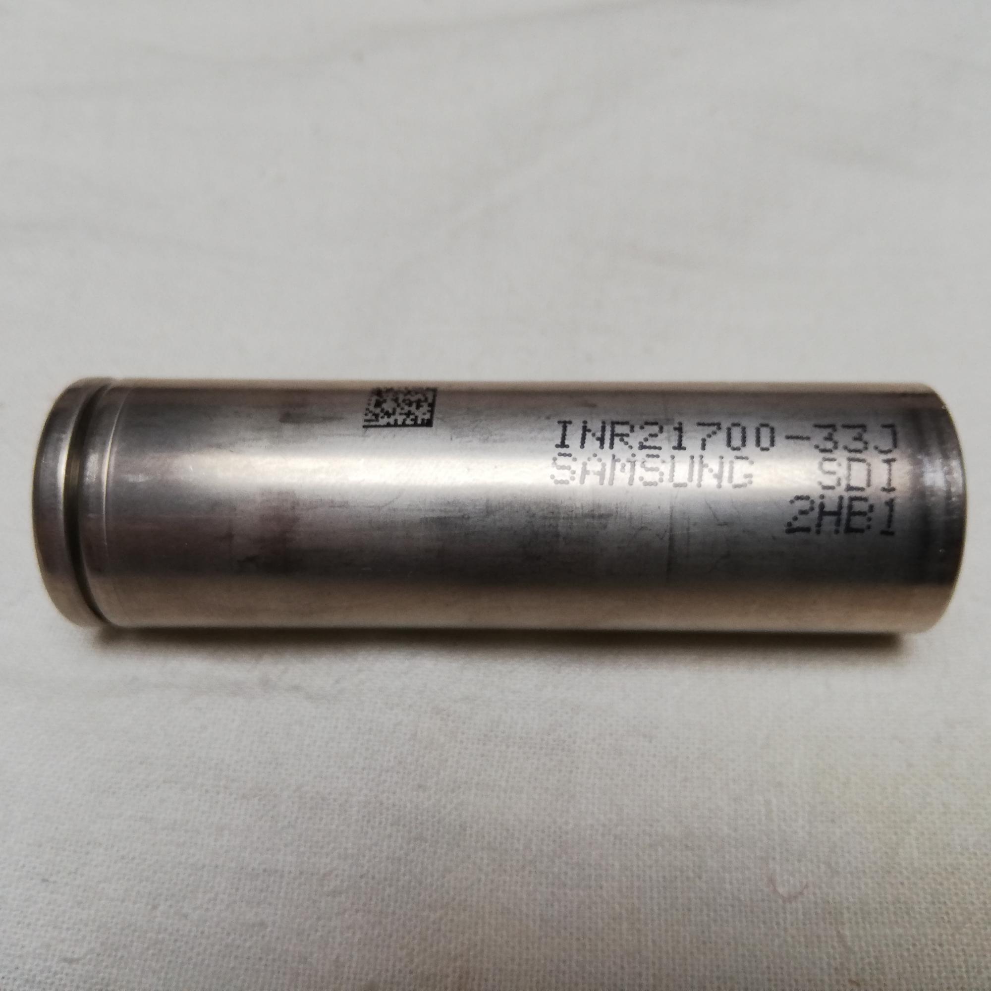

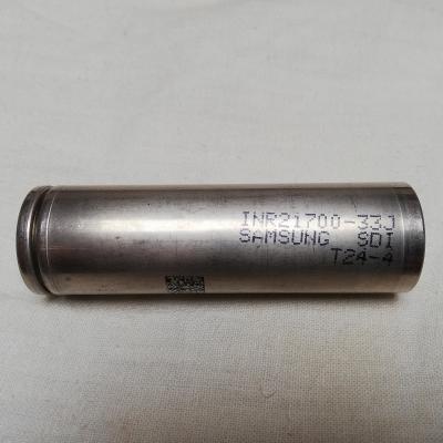

[user]Griseus[/user], каким вообще боком здесь самсунг? Для ёмкости 3300 хватит и 18650.
Griseus
Эти батареи прямо с завода, где собирают сборочные конвейера Теслы. Google "Tesla Grohmann Automation"
Может 18650 и хватит, но хотят больше. Сейчас линии делают уже под 21700.
Думаю договора у них на поставки батареек есть и с Самсунгом и с Панасоником.
Как вариант - самсунг поставляет 3.3, а Панасоником 5

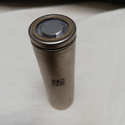

Lexxre

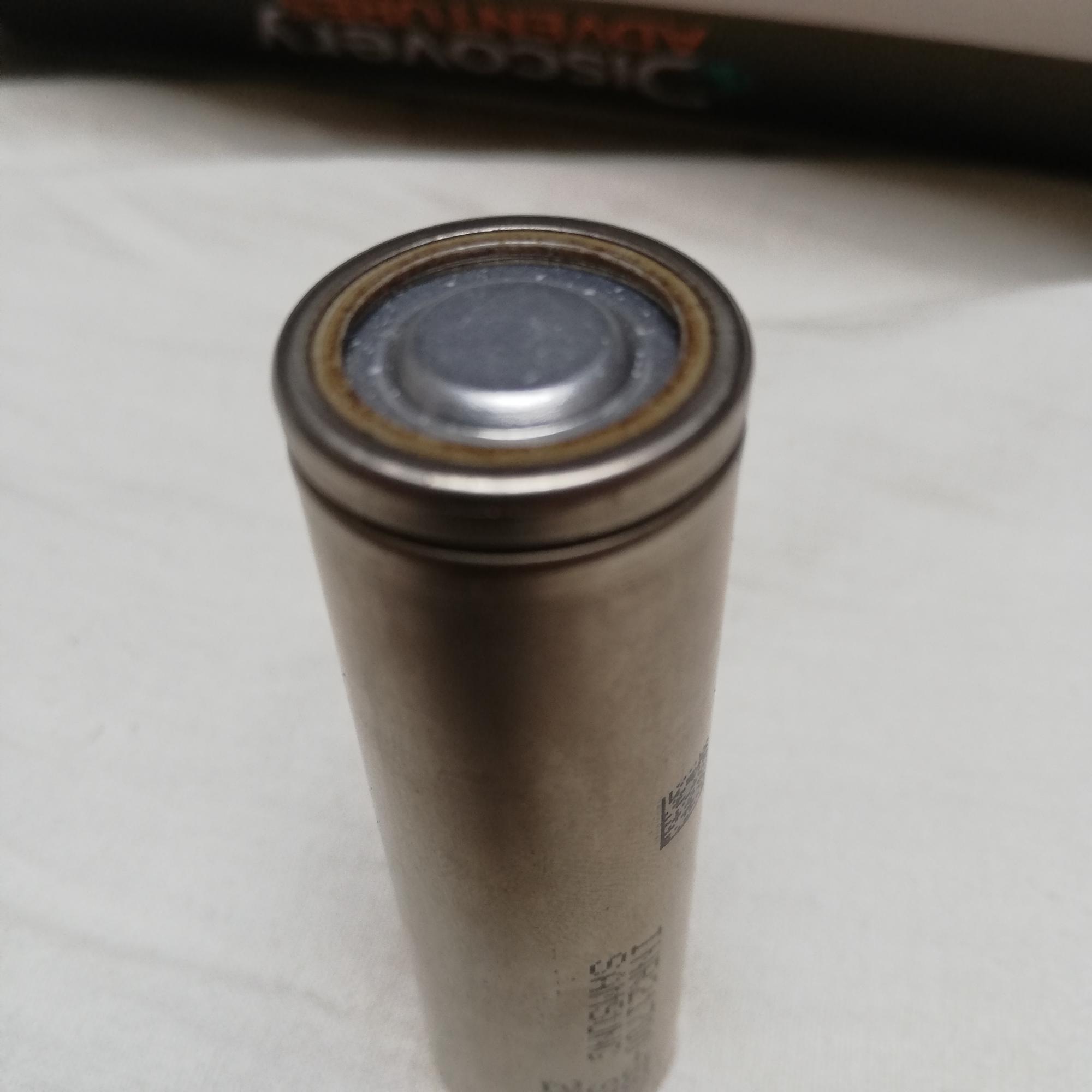

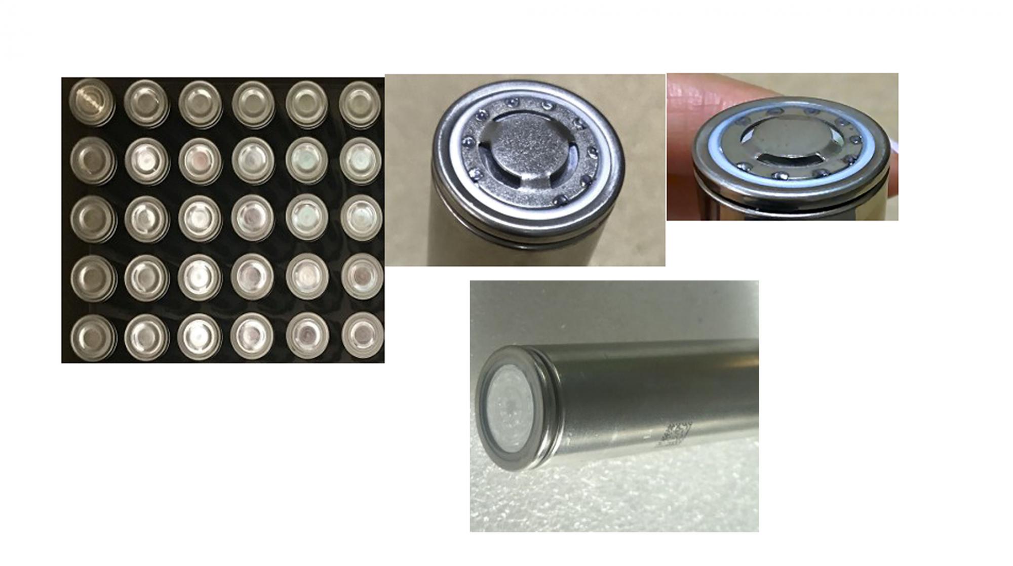

Вот типа панасоник, китай приваривает верх (низ клапан очень похоже что алюминий).

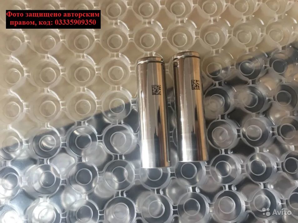

Татос

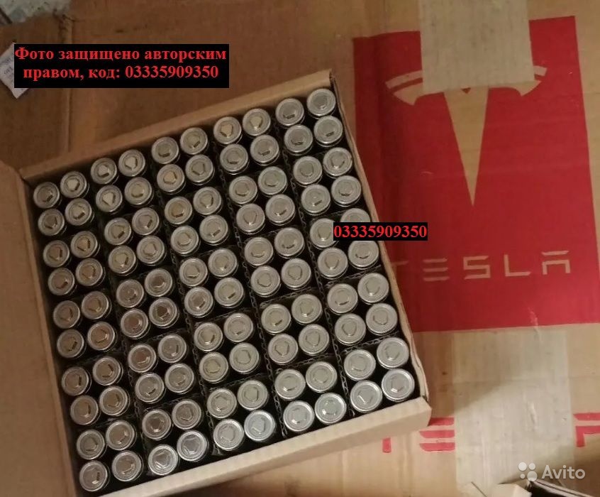

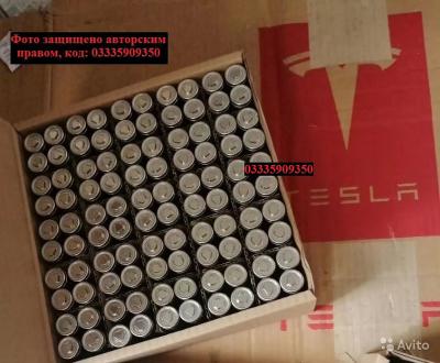

Нашёл по 370р , продавец пишет что новые. Это вообще реально или что-то не то? Вот думаю, взять эти или по 150р  б\у непонятного года?
spb-e
Новые есть , предполагаю с завода "тюрют" . Элементы супер, работают идеально. Проверено на приборах и в сборках.
б/у тоже хорошо работают. панасоник все же это панасоник. а не какое нить Китайское уг!

Sumskoy
Panasonic все свои элементы пакует в совершенно другие коробки и ящики!
Эта упаковка похожа на LG, тем более модель LG INR21700 M50 в начале своих продаж шла без термоусадки, а с начала года на элементы начали наносить matrix-коды.
