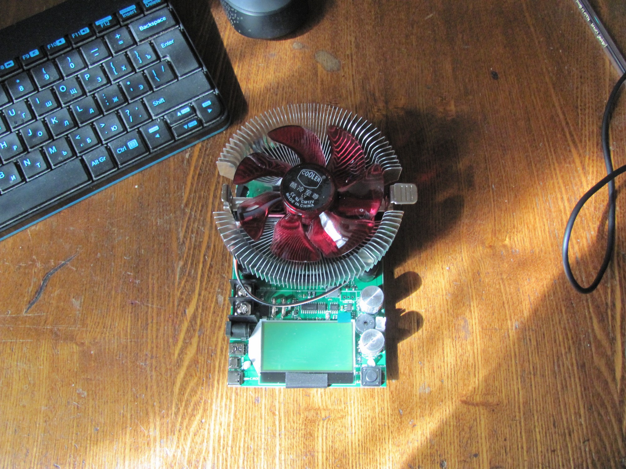

Вынутого из аккумулятора машины нет. Буду сравнивать с элементами купленными в Китае, о них писалось выше https://electrotransport.ru/index.php?msg=1766422 . Они оказались просто шикарными. Сейчас проблем с тестами не будет. Надоело кипятить воду, купил нормальный разрядник. Прогоню на нём раз 10 на 7 ампер, посмотрим. Да собственно сравнивать и незачем. Если элементы окажутся хорошими, какая разница из теслы они или нет. Главное хорошая цена.
