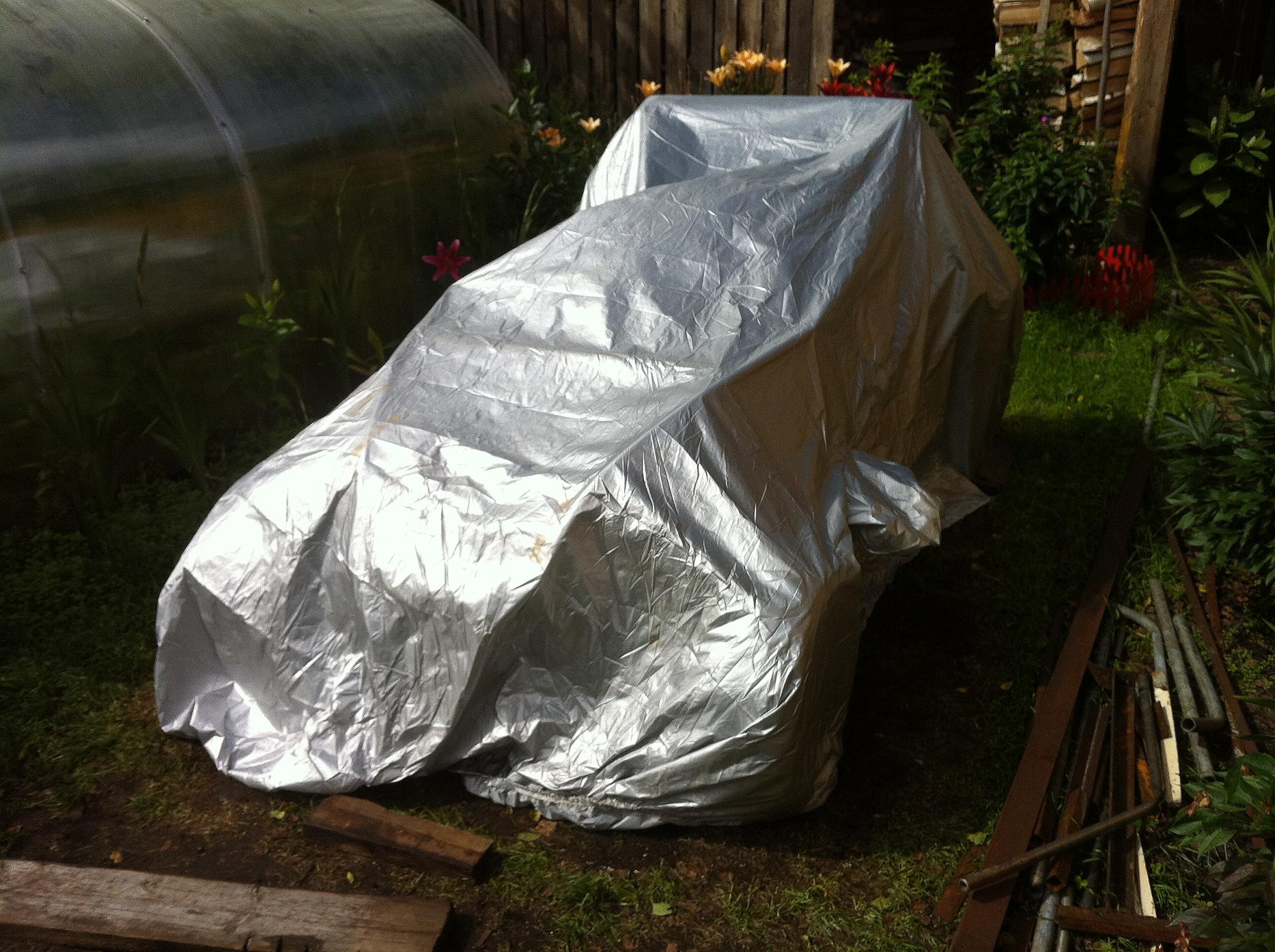

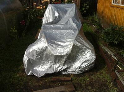

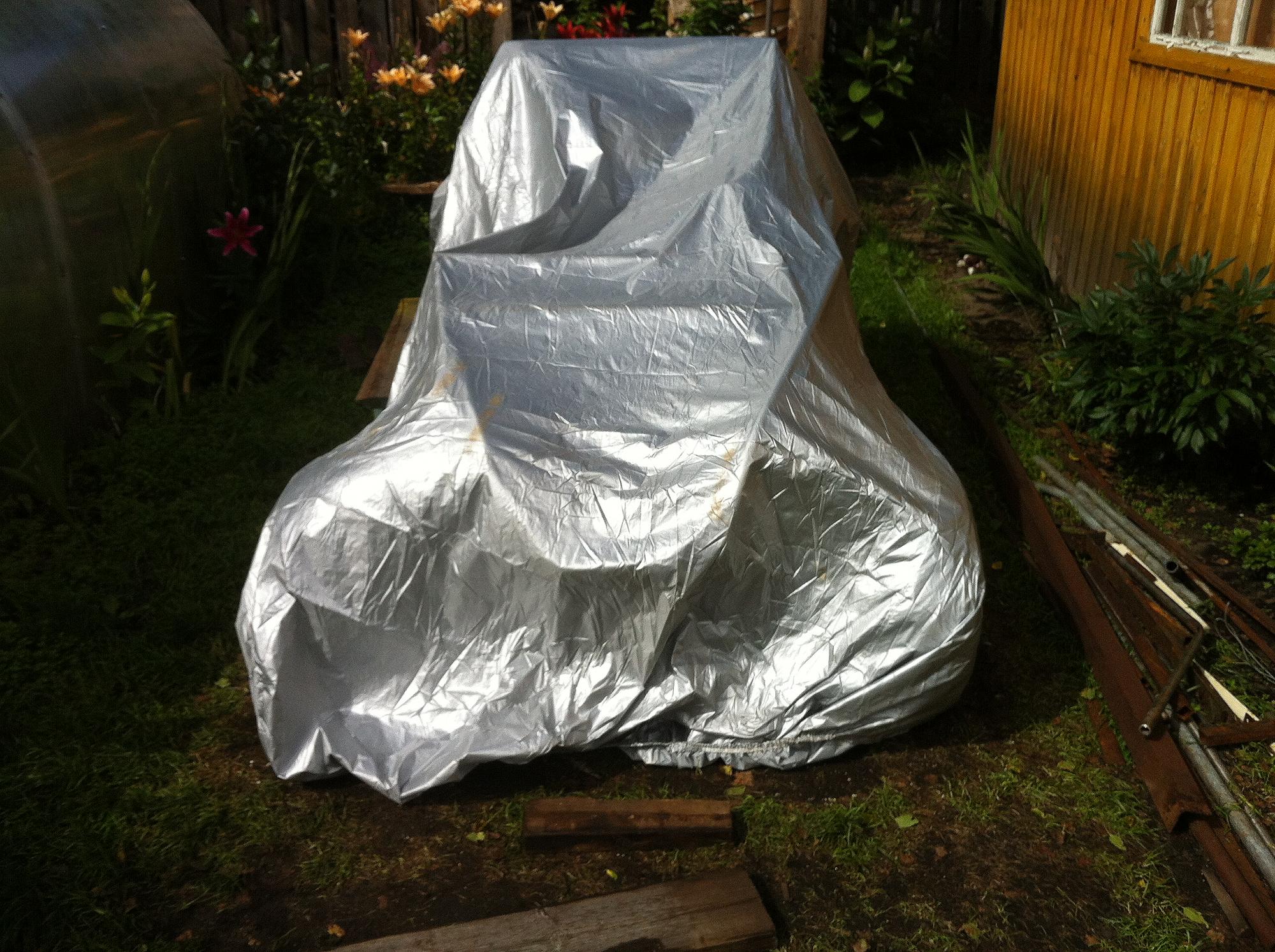

Накинул тут чехол на машинку и увидел неплохую заготовку для будущей обшивки :)
Хотя конкретных идей по обшивке (как по дизайну, так и изготовлению) пока нет.
Есть рулон стеклоткани... может быть на следующий год поработать с этим....

Цитата: TOM от 03 Авг. 2015 в 15:33
[user]big17[/user], можно выклеить стеклопластиковый кузов буквально за пару дней без всяких матриц. Технология достаточно подробно описана здесь http://acule.ru/aerodinamicheskij-bagazhnik/
Все равно сначала нужно как то смоделировать то, что хочется получить. И это же использовать как форму для "обклейки".
Например, с помощью мелкопористого пенопласта (забыл как называется), пены, ножа, струны и т.д. и т.п. сделать то что хочется получить. И потом это обклеивать.
В каком-нить 3D-редакторе крайне сложно (по крайней мере мне) что то сделать.
Еще вариант - заказать какому-нибудь рукастому дизайнеру набросок, и потом пытаться его реализовать.
TOM
А что сложного? Натяни ткань на раму, зафиксируй прищепками. Переверни автомобиль вверх ногами и смотри, что получилось. Если форма понравилась, пропитай ткань эпоксидкой и всё. После отверждения доклеишь до нужной толщины.

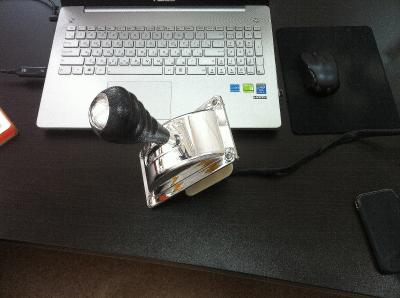

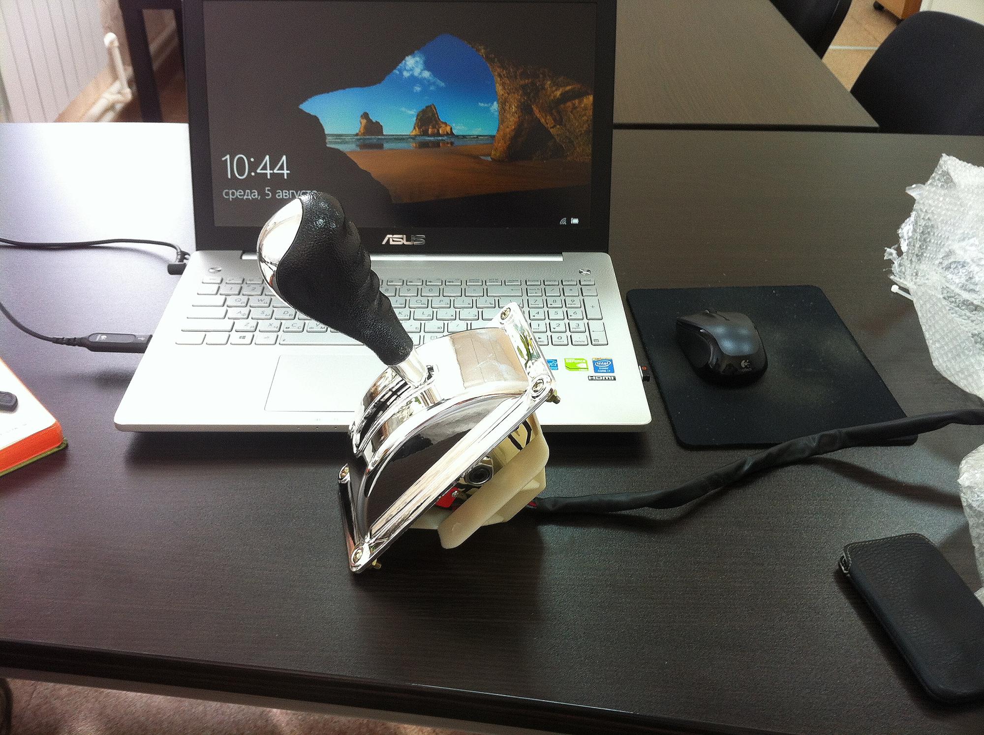

#190
С "ТаоБао" приехал рычаг переключения передач. Отличная штуковина!
Три положения: D-N-R, все по-взрослому. Переключатели двойные, так что можно отдельно запитать индикаторы положения рычага, а также фару заднего хода. А я то боялся, что рычаг будет маловат :dance:
http://kupinatao.com/link.aspx?id=398169

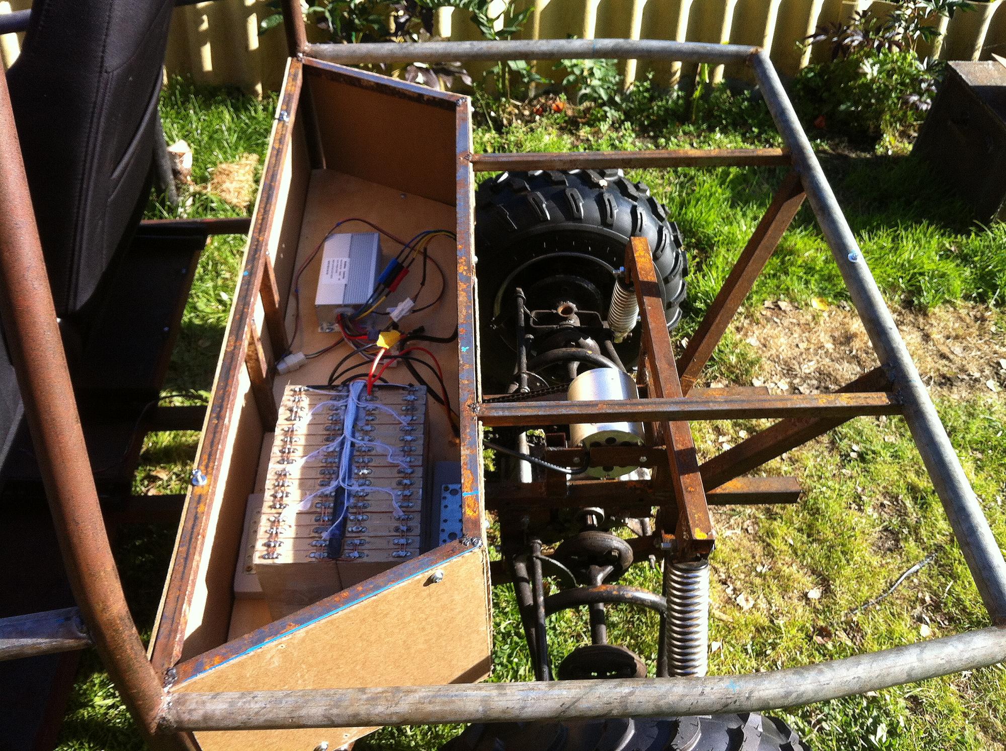

Давно не отписывался о ходе работ  ;-) Исправляюсь!

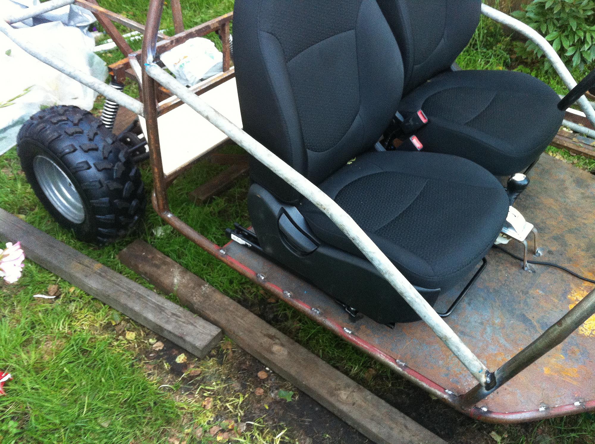

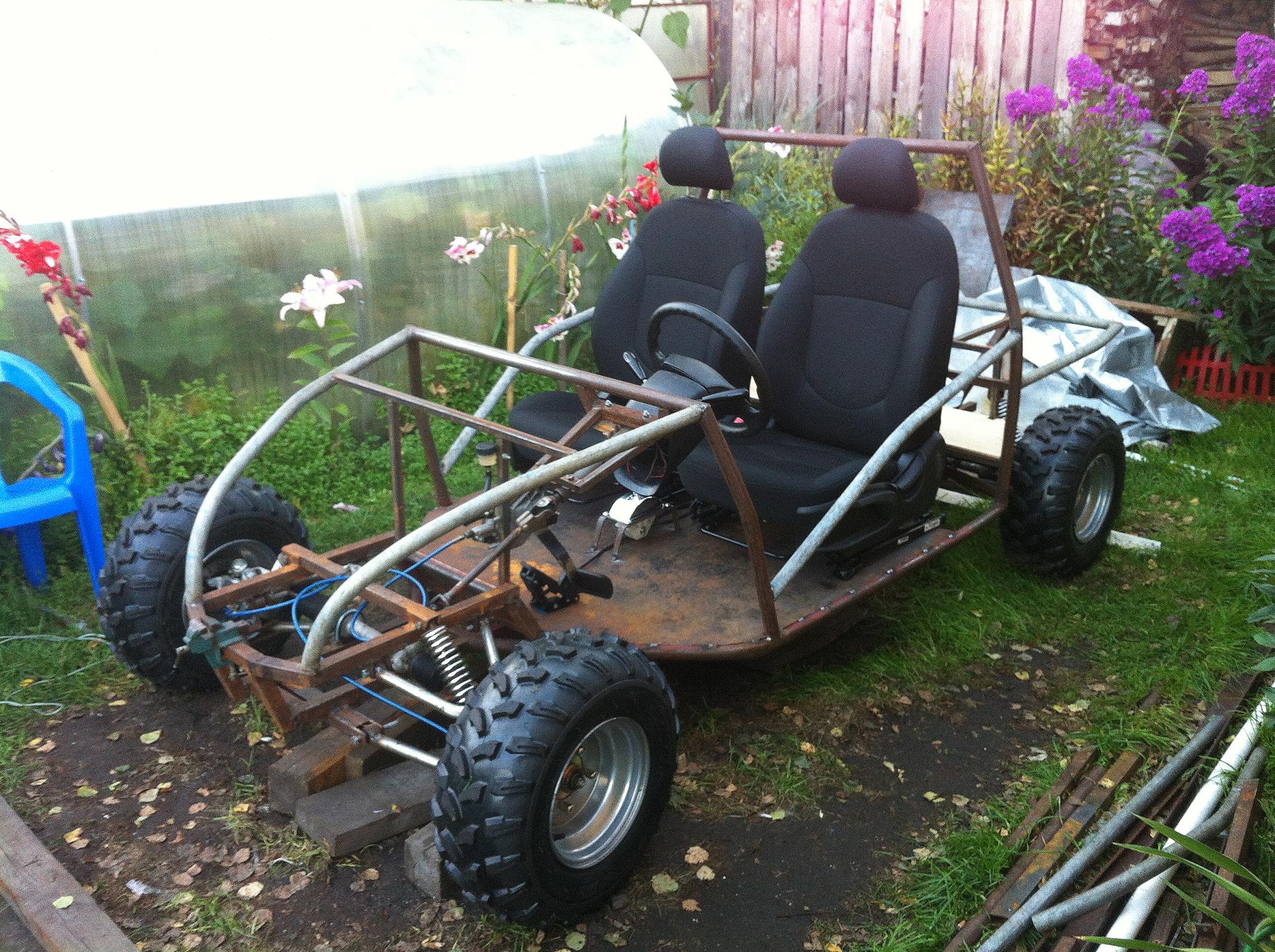

Вобщем, установили передние тормоза. Гидравлические. Суппорта - штатные, под цапфы, шланги и тормозной цилиндр - заказаны с Алиэкспресс. Педалька - от Mercedes AMG, была укорочена (выпилили лишних сантиметров 10) и изменен изгиб (была изогнута вправо, а нам нужно влево).
Прокачали - тормозит неплохо, но не схватывает "намертво". Судя по следам на тормозных дисках - из-за того, что колодки еще не притерлись, и не всей плоскостью схватывают диск, а пока только краем.
Также прикрутили педальку "газа" и рычаг переключения передач (вперед-назад). Там еще нейтралка есть, но не знаю, как ее использовать (выключать "зажигание" на контроллере не хочется). Может эл.тормоз включать, когда рычаг в положении N.
Рычаг приспособили временно на железные полосы - нет уже времени реализовывать полноценное решение (типа туннеля).
Вобщем, результат на фотках.
Добавлено 23 Авг 2015 в 23:41:56
Также приварили боковые дуги.
Общий вид стал вот таким:
Добавлено 23 Авг 2015 в 23:44:40

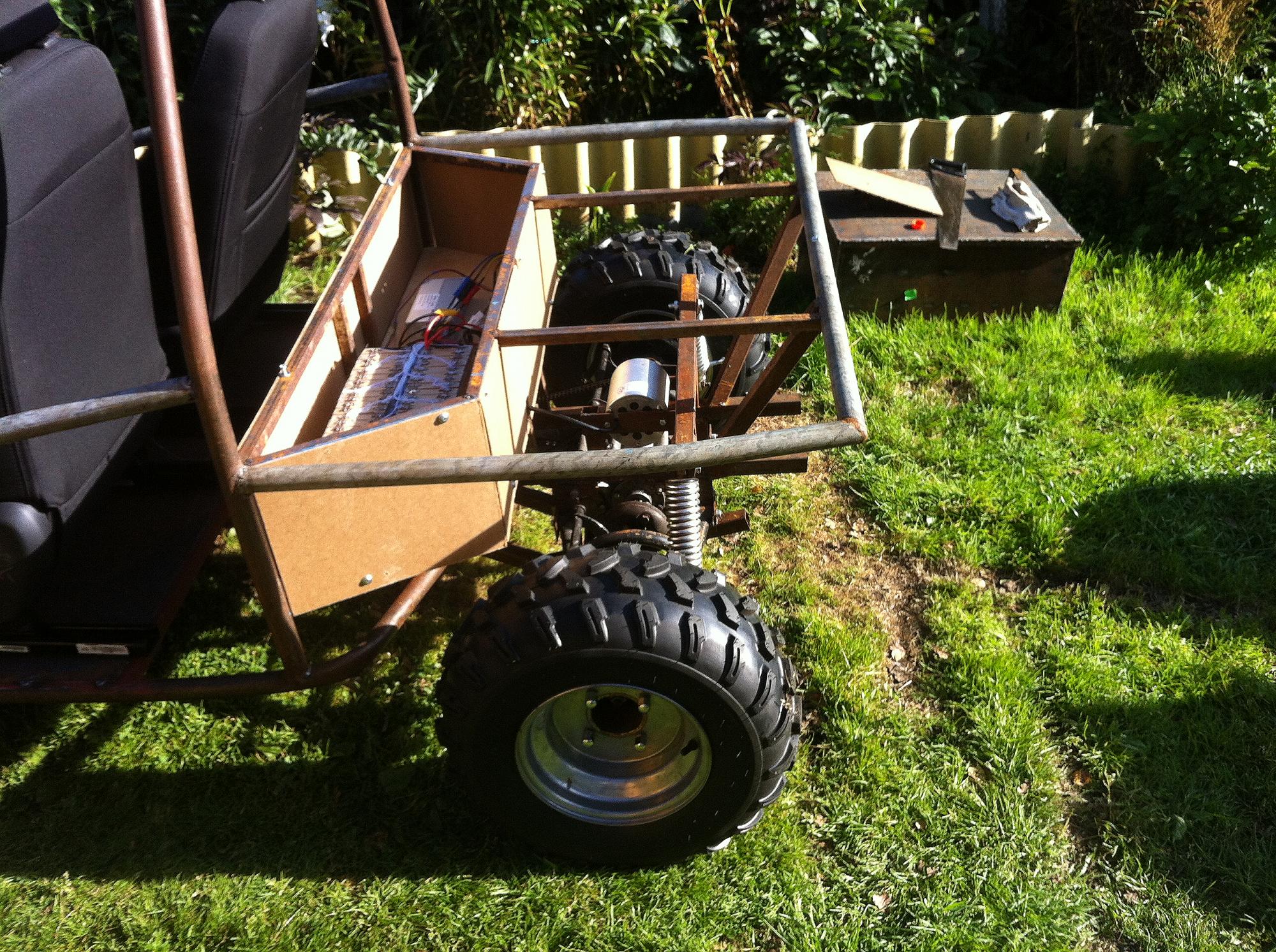

А также сделали отсек под аккумулятор и электронику:
В качестве обшивки использовали временное решение - дно из 5 мм. фанеры, боковинки - из трехмиллиметровой ДВП.
Так как лето уже заканчивается, а нужно чтобы дети все-таки покатались на ней, решили, что в этом году оставшиеся решения будут временные, лишь бы запустить в эксплуатацию. Остальные доработки понемногу начали планировать на следующий летний сезон.

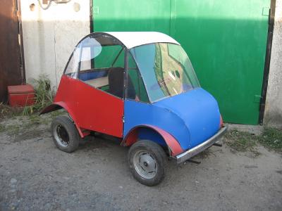

big17
Цитата: Piramidon от 24 Авг. 2015 в 08:11
Я вот такой кузовок замутил
Ага, видел эту фотку. Обшивку будем на следующий сезон мутить - нашли в гараже целый рулон стеклоткани - как не воспользоваться!
А пока зашьем перед по такому же принципу, тем более, что ДВПха отлично гнется!
