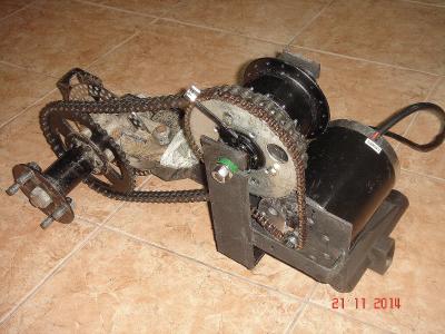

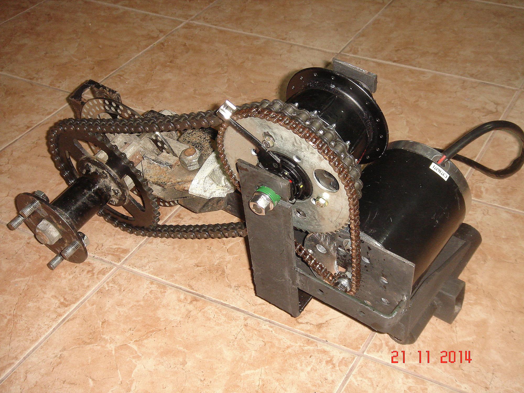

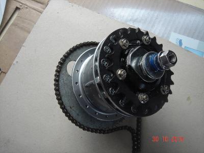

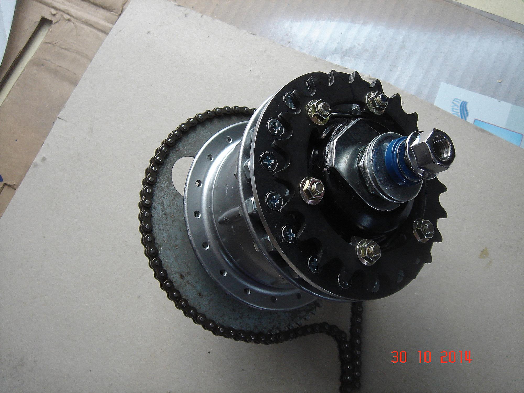

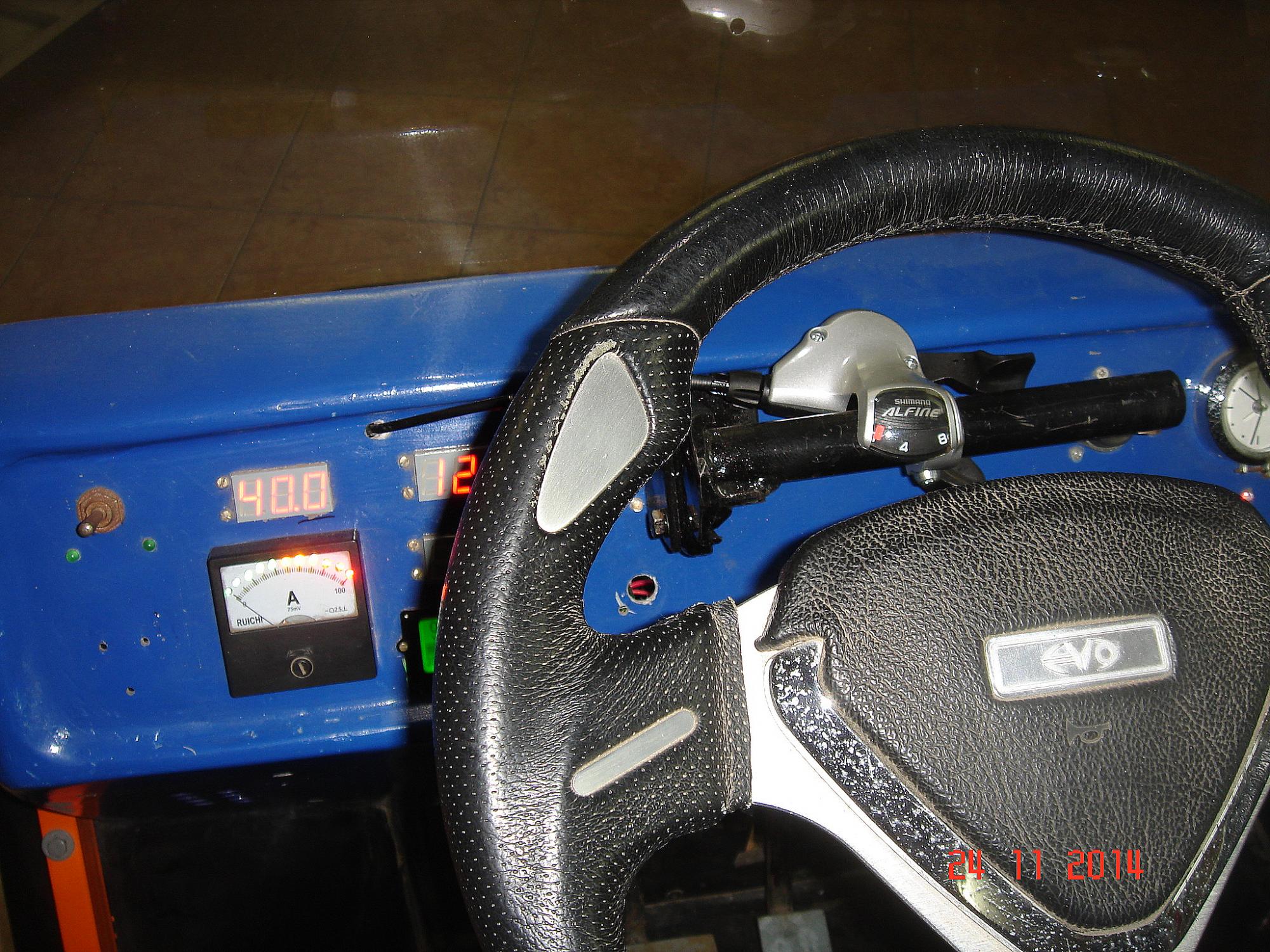

Я на БАЯ-2 для решения вопроса нормального движения в пересеченной местности применил в качестве КПП планетарную 8-скоростную  втулку Шимано на каждом двигателе (800 ватт). Разность передаточных отношений с 1 по 8 скорость более 300%. Вес машинки более 200 кг. Пока все работает нормально.
big17
Хм.. очень-очень интересно!
Я даже не представлял, что существуют такие планетарки. Почитал интернет - пишут, что слабоваты для экстремальных нагрузок. Но у Вас похоже, проблем нету. Прикинул на свою конструкцию - можно поставить вместо промежуточного вала (вобщем то, как и у Вас на фото - у меня там тоже две звездочки стоят) - то есть нагрузка будет меньше, т.к. после промежуточного вала - еще на редукторе передаточное число 1:2...  :bw:

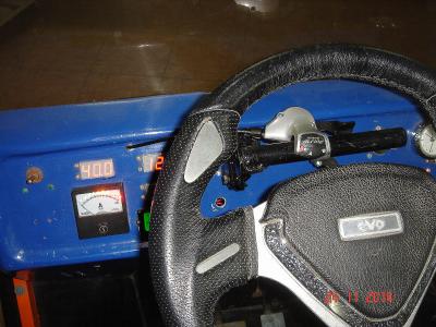

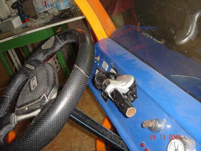

А как используете в эксплуатации? Переключение передач используется для разгона или это просто выбор "режима движения"?
А где располагается сам переключатель? (было бы очень интересно посмотреть фото)

besn
Первые передачи используются и при разгоне и при движении в гору. У меня выезд с участка в небольшую горку и с небольшими препятствиями (примерно высотой 10-13 см). Переключатель на торпеде по рулем. Также используется механизм удвоения переключения, чтобы переключались две коробки одновременно. Аналогичная втулка Шимано используется у меня на БАЯ-1 уже 8 лет.
Добавлено 02 Сен. 2015 в 10:29
Да действительно долго бился чтобы решить вопрос с задней скоростью. И оказалось, что он тоже решается. Для этого я использовал втулку с ножным тормозом и сделав небольшую доработку (подрезал тормозной рычаг) все прекрасно работает. И даже используется накат (используется внутренняя трещетка).

besn
Да рекуперация при использовании втулки Шимано проблематична. Но при таких скоростях на мой взгляд это мизерная энергия. Так, что зацикливаться на ней на малых скоростях нецелесообразно.

 Тоже смотрел на втулки шимано, проблема с реверсом. И тоже хотел использовать втулку с ножным тормозом и через него организовать реверс но iq не хватает сообразить.
besn, можно поподробней про реверс? и насколько надёжно получилось синхронизировать переключение втулок?

besn
Реверс получается только с втулкой с ножным тормозом. Обрезается рычаг ножного тормоза, чтобы не цеплялся при кручении. Дополнительно наносится смазка между рычагом и шайбой и все. При реверсе вся втулка крутится назад вместе с обрезанным рычагом. Для синхронизации двух втулок сделана прямоугольная рамка с рычагом посередине. К рычагу подводится трос с переключателя и два троса от втулок. Переключение четкое без проблем.
Добавлено 02 Сен. 2015 в 12:21
Параметры втулок Шимано здесь. http://velobig.ru/NewShimano.shtml
