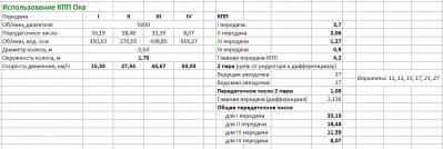

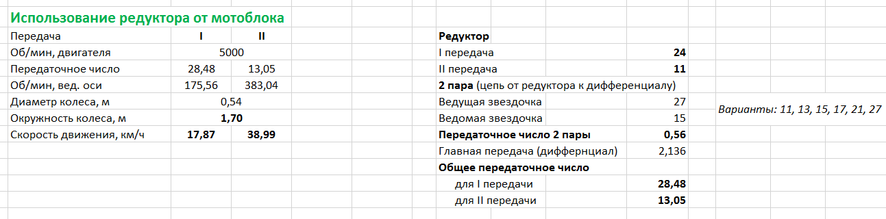

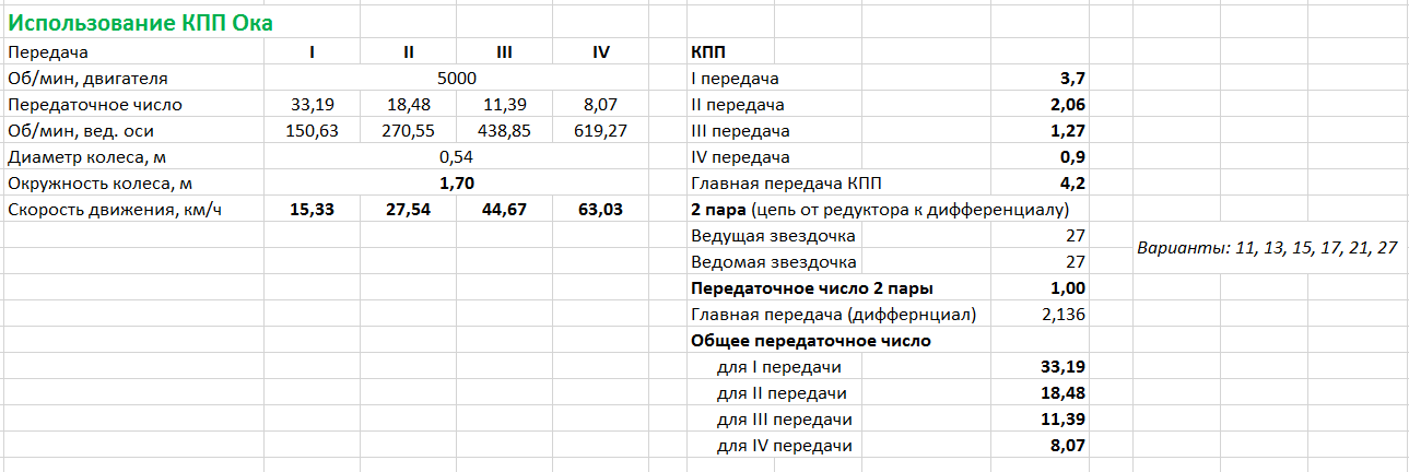

Вот скриншотики с расчетами (добавил туда и расчет с редукторным двигателем).
Вот ссылка на Excel-файл с формулами: https://yadi.sk/i/a7svBGtIk8Lo6
Здесь самый первый вариант - текущий. Именно на нем "погорел" двигатель. Второй вариант - то, что добавил сегодня, по редукторному двигателю.
Это расчет для двухскоростной трансмиссии от мотоблока:
А это я посчитал четырехскоростную КПП от Оки:
Во всех вариантах я подразумеваю, что редуктор от муравья остается (у него понижение 1:2.1)
Piramidon
#366
Не, ну это, понятно, что произведен расчет скорости от коэффициента передачи, а полный вес устройства , а мощность мотора хотя бы в расчет вставить, как то не совсем правильно???
Я думаю, что нужно загрузить расчетным грузом (в том числе аккумуляторами) проектируемое устройство, прицепить к нему динамометр(можно обыкновенный кантер кило на 50) и попробовать потянуть чем то(можно за легковушку) не спеша(скорость 5-10 км/ч), поглядывая на показания динамометра, от этих показаний нужно будет и отталкиваться в расчетах.

Эти расчеты - расчет трансмиссии. Динамометрические параметры, мне к сожалению, не снять.

[user]Piramidon[/user], А как Вы предлагаете считать? Было бы интересно ознакомиться с какой-нибудь методикой расчёта.
Я особо расчётами приводов не заморачиваюсь, основываюсь только на собственном опыте и общеизвестных статистических данных, сведённых в простые закономерности и графики. Потому что все расчёты нужно увязывать с теми ощущениями, которые хочется получить от езды на будущем ЭТС, а сухие физические формулы плохо передают ощущения.
Ведь для того чтобы сдвинуть с места тележку бесконечно большой массы с бесконечно малым ускорением и бесконечно малой скоростью, достаточно двигателя бесконечно малой мощности и редуктора с бесконечно большим коэффициентом. Исходя из этого, мощность двигателя может быть сколь угодно малая и вопрос только в передаточных коэффициентах.
Но, разумеется, езда с бесконечно малой скоростью и бесконечно малым ускорением никого не интересует.
Для того чтобы иметь возможность двигаться по прямой горизонтально со скоростью до 30км/ч на электровеле, мощности более 300Вт не нужно, а для прогулочной машинки достаточно 400-500Вт. Аэродинамика на такой скорости ещё только-только начинает работать, и на её долю приходится относительно малый расход энергии, а масса при равномерном прямолинейном горизонтальном движении вообще в расчётах не участвует. Ну, разве что, косвенно, через трение резины по асфальту, которое точно рассчитать довольно трудно.
Ещё можно прикинуть желаемое ускорение и скорость/угол подъёма в гору - вот тут уже можно высчитать какие-то конкретные цифры по мощности. Да и то, не совсем понятно, как под эту мощность подбирать двигатель - ведь практически из любого нормального БДПТ можно выжать вдвое-втрое больше номинала для кратковременных нужд.
Но, как правило, к ускорению и углу подъёма заранее требования не предъявляются, пока не будет опробован действующим прототип и пока не сформируется ощущение "маловато" или "достаточно".
А если есть КПП, то вопрос залезания в горку упрощается - можно переключить передачу, временно пожертвовать скоростью, но получить необходимый крутящий момент даже от слабого двигателя и заползти в любую гору.
По средним прикидкам, для максималки 30км/ч и возможности заезда в не слишком крутые горки при массе 450кг, даже без КПП, движка мощностью честных 1500 номинальных Ватт более чем достаточно. Это если исходить из личного опыта езды на тяжёлом электропеде и наблюдений за китайцами на бешеных грузовых электротрициклах с теми самыми 1000..1500Вт движками.
Более точные расчёты не имеют большого смысла при проектировании мелких ЭТС на базе готовых двигателей, параметры которых не очень известны - даже если у двух двигателей заявлена мощность 1500Вт, то не факт что они оба одинаково поедут - один может задымиться уже на этих 1500Вт в номинальном режиме, а другой с лёгкостью переварит 2-3 кВт и затащит ЭТС в любую горку. И узнать, какой китайский двигатель как себя поведёт, можно только по результатам ходовых или стендовых испытаний, по личному опыту, или по отзывам коллег.
А если заморачиваться точными расчётами, то тогда нужно собирать точные данные по всем используемым узлам и агрегатам, иначе в расчётах будут огромные дыры, которые сведут к нулю весь смысл расчётов. А сбор всех точных данных по всем компонентам займёт больше времени и средств, чем пара-тройка итераций постройки и переделки ЭТС. Это имеет смысл только при серийном производстве, и то не всегда.
