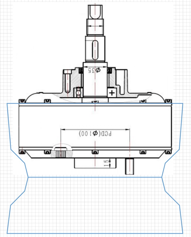

Продолжаю вынашивать идею о мотор-колесе (3КВт, QuanShun). На выходных съездил на дачу - снял реальные размеры ступицы.
Попробовал "приложить" МК к ступице. Вот что получилось:
Как видно на рисунке - МК-шка влезает, но не до конца - нужно будет делать проставки (примерно 1.5-2 см). Но их так и так делать, потому-что посадочные отверстия не состыковать.
И еще все-таки думаю, что начинать буду только с одного мотор-колеса:
- во первых, это дешевле (на два колеса сразу нет бюджета)
- во вторых, будет достаточно старого контроллера, не нужно покупать второй, или заказывать "двойной" контроллер у VKK
- в третьих, мой аккумулятор выдает только 40А, и второй мотор будет уже лишним. А апгрейд аккумулятора - не укладывается в бюджет.

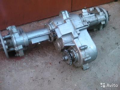

Piramidon
Вот выложили такой редуктор, интересен?
