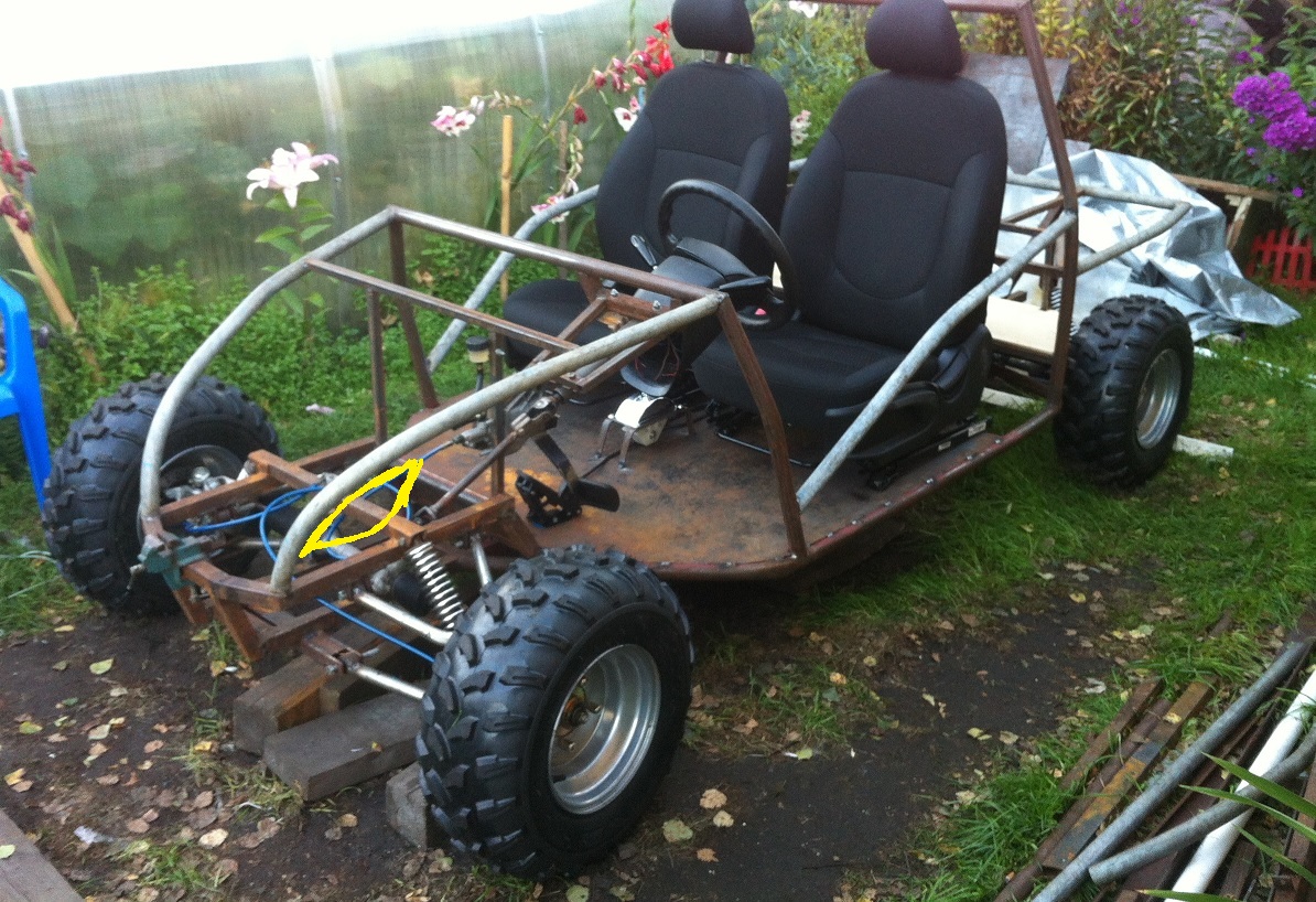

ЦитироватьПопробовал "приложить" МК к ступице.
А может все же имеет смысл расположить МК на раме, а привод на колесо сделать через кардан, на бездорожье неподрессоренная масса будет чувствительна.
С доводом согласен, но сейчас принял концепцию наибольшей простоты. В данном случае - черт с ней с неподрессоренной массой, зато заморочек меньше.
Кстати, то, как сделано у меня сейчас - по весу столько же, сколько в варианте с МК  ;-D Там ступицы и проставки - тяжеленные (в предыдущих постах я приводил расчет массы)

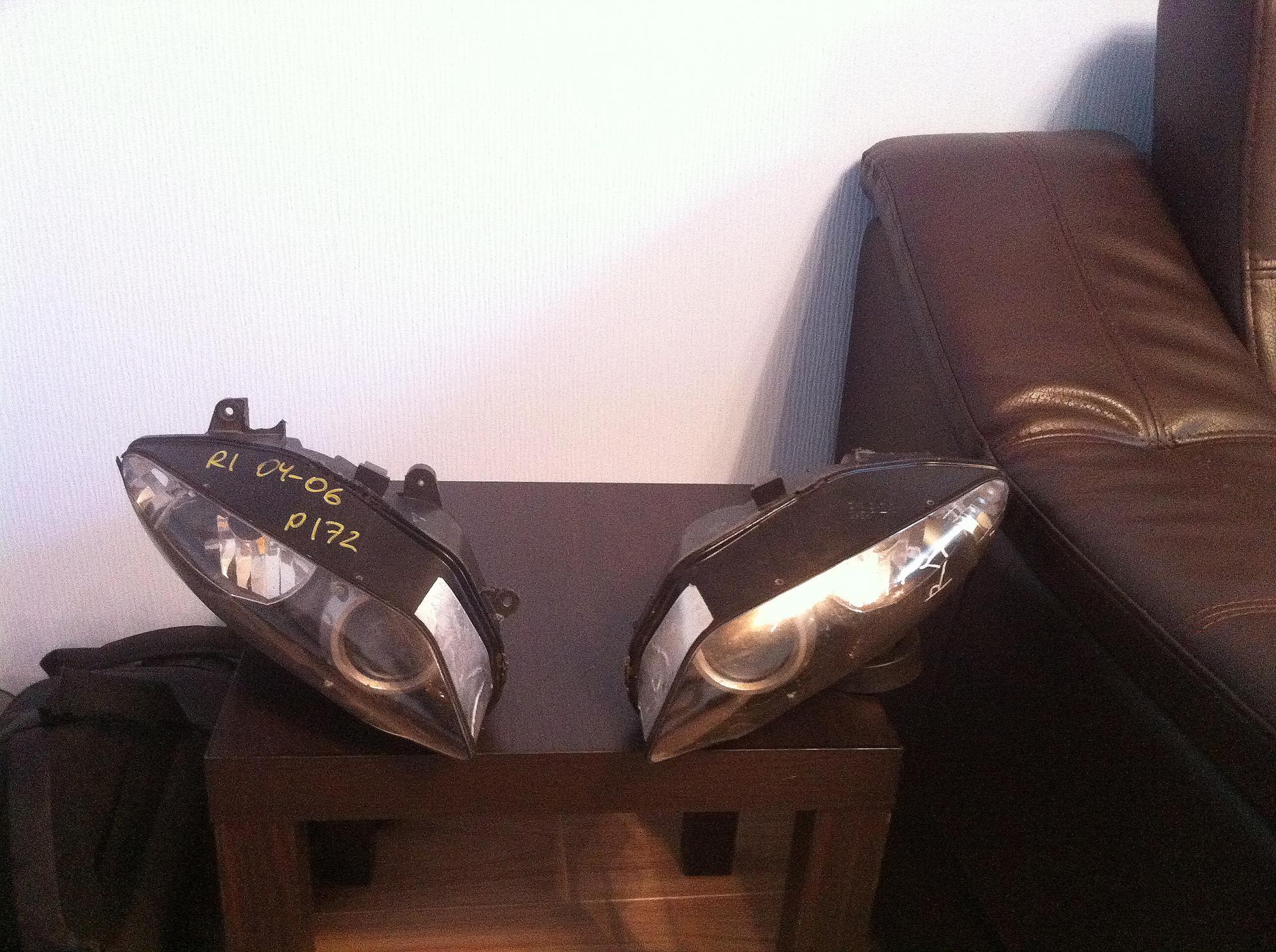

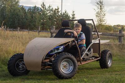

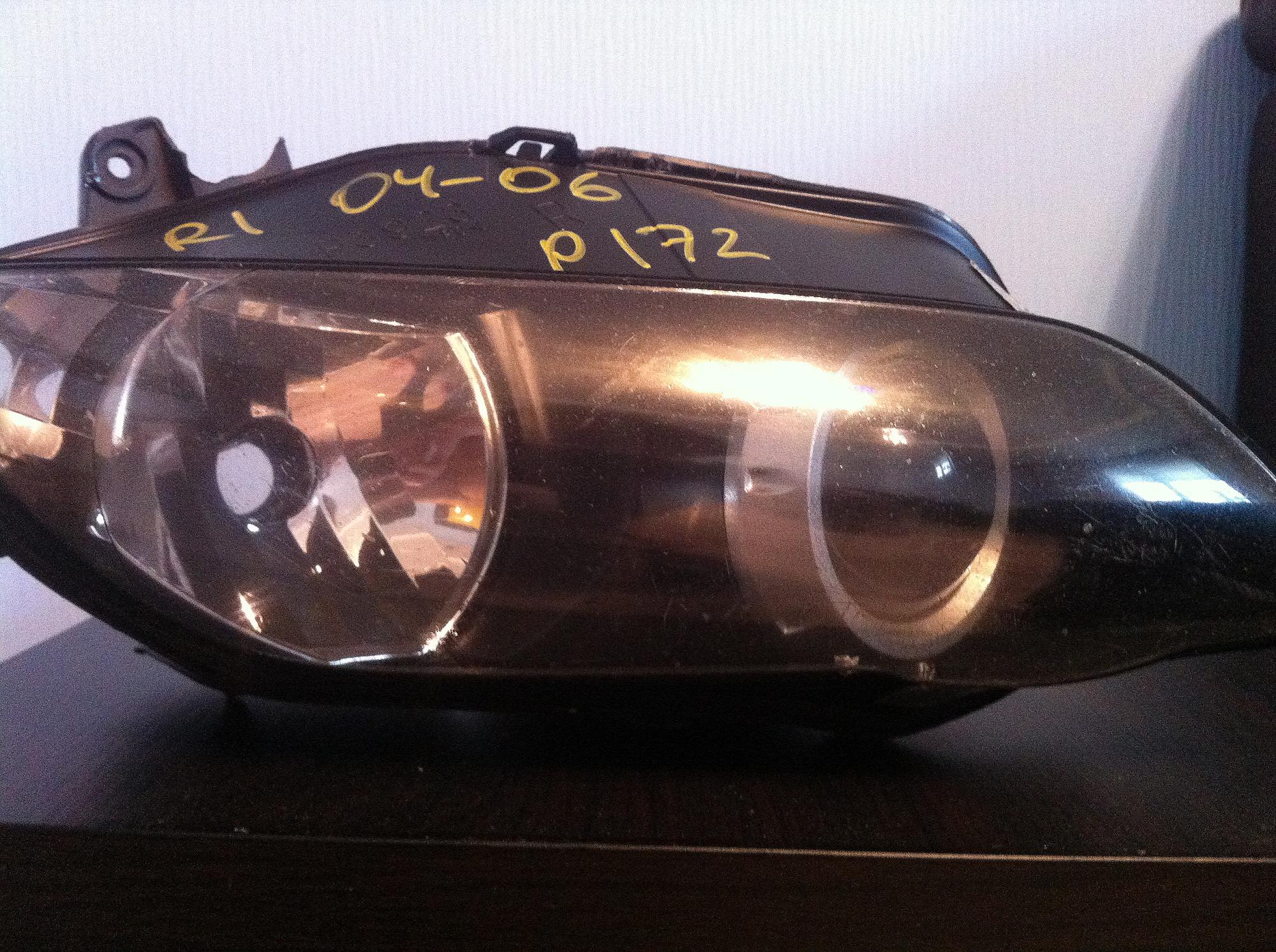

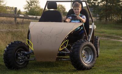

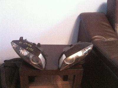

По поводу экстерьера: присмотрел тут две фары от байка Yamaha YZF-R1 (недорого, потому что крепления поломаны, и есть дыра в корпусе небольшая). Прикинул как можно их прикрутить на нашу конструкцию.
Если все-таки заморочиться на них - придется еще мудрить со светодиодными лампочками, ибо галогенки будут аккумулятор жрать больше, чем движок.

Продолжаю прикидывать фарки с помощью фотошопа :)
Добавлено 30 Янв. 2016 в 13:26
Еще нашел тип лампочек, которые ставятся в эти фары - это обычные H7. Есть и светодиодные варианты таких лампочек.
Также внимательно рассмотрел угол наклона фар на мотобайках - сделал вывод, что у нас машинке будет практически такой же наклон. Т.е. проблем с дальним/ближним светом быть не должно :)

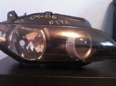

Итак, фары куплены. Выглядят круто  B-)
Прозрачный пластик нужно будет полировать (попробую сам) - уже потертый, отражатели на дальнем свете (внешние) и линза на ближнем (внутренние) - в идеальном состоянии. Еще по бокам, оказывается, есть разъемы под лампочки габаритов, но может использую их в качестве указателя поворотов (оранжевую поставлю). Ну и пока время есть и снег на улице лежит - что-нить поколхозю, типа "ангельских глазок"  ;-D

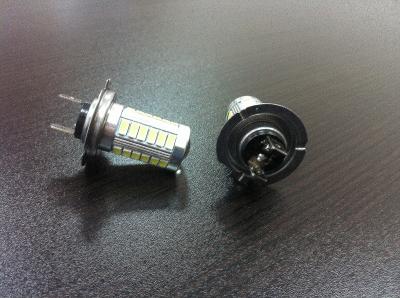

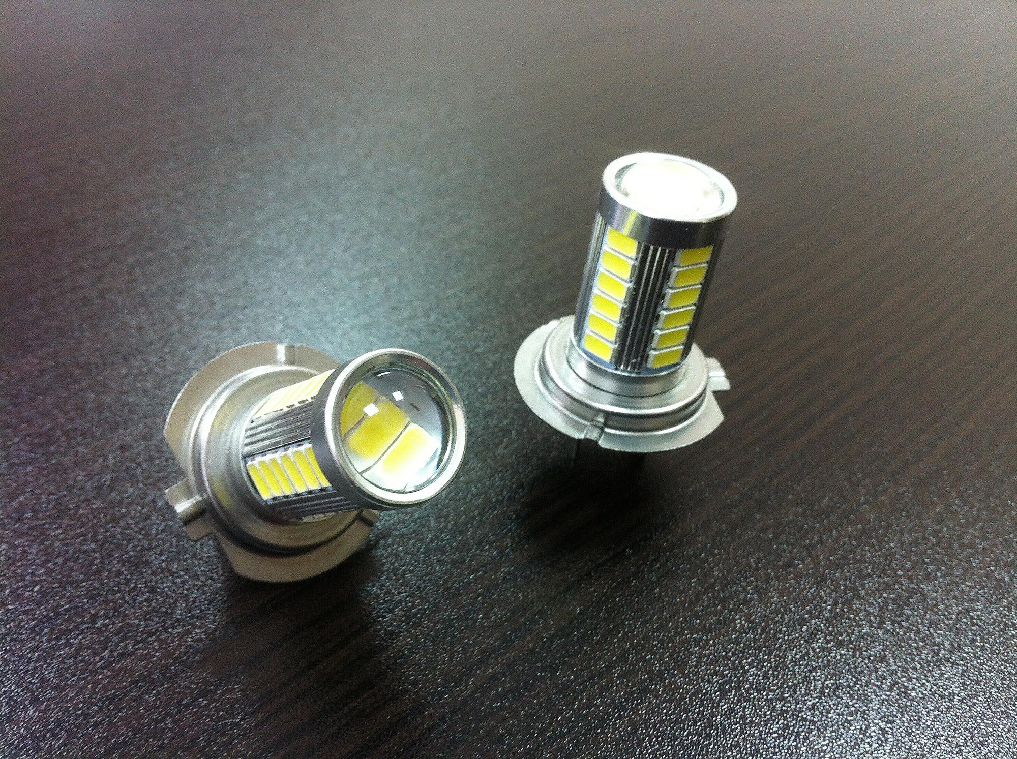

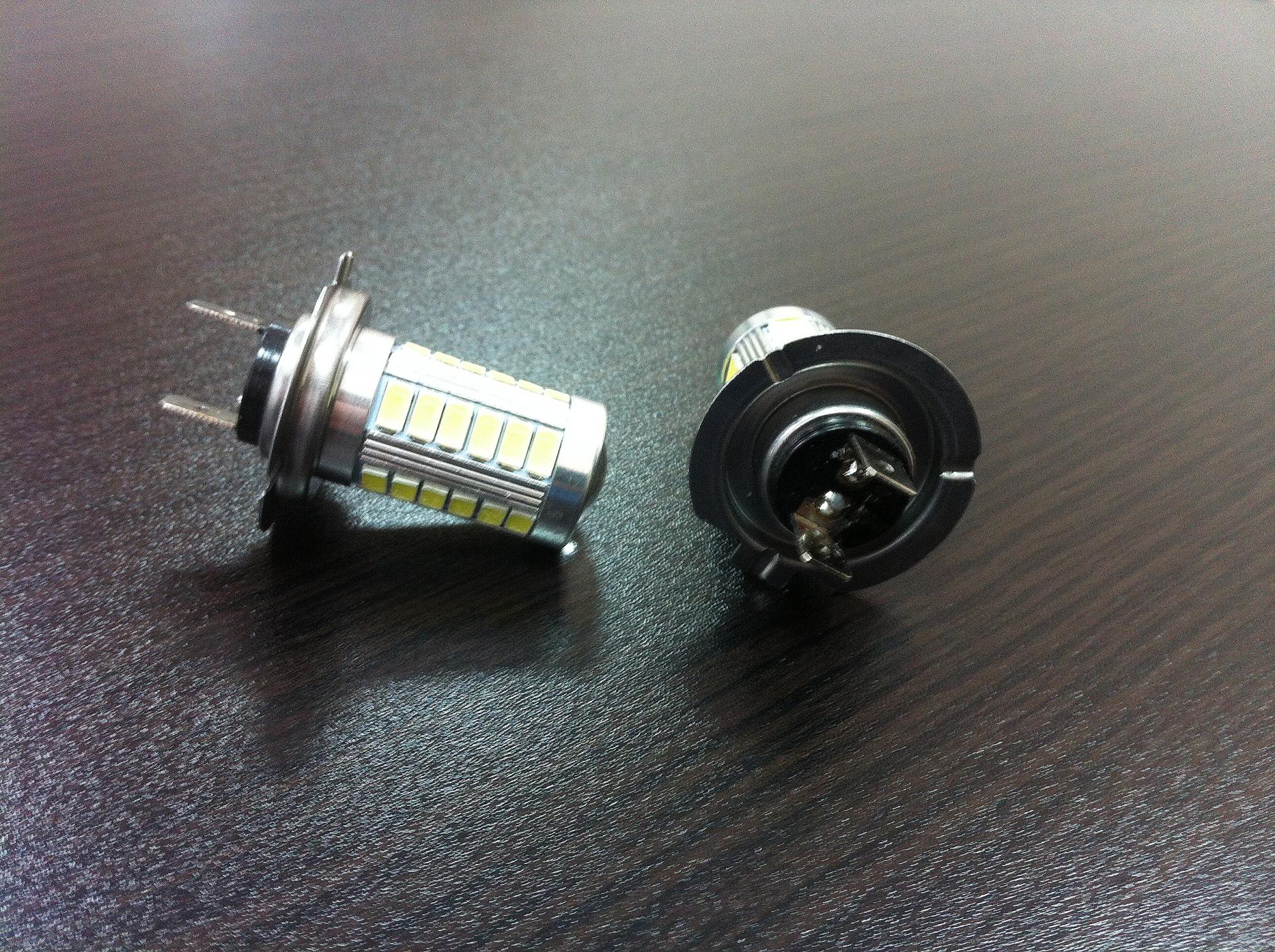

Приехали светодиодные лампочки H7. Вот такие: http://ru.aliexpress.com/item/2Pcs-H7-12V-LED-5630-33SMD-Car-Auto-Head-Lights-Super-White-Bulb-Lamp-6000K/32507494233.html?detailNewVersion=1
Не самые дешевые из светодиодных, но есть и намного дороже. Главное, что не галогенки, а то на них весь аккумулятор будет уходить  ;-D
Не мог сразу найти какого типа лампочки в ближнем свете, но оказалось - тоже H7. Пришлось второй комплект заказывать, но тот еще не пришел.
Светят - очень ярко, смотреть невозможно. Хотя в отзывах народ пишет - что для автомобильного света - слабоваты. Думаю, для нас будет - самое то.

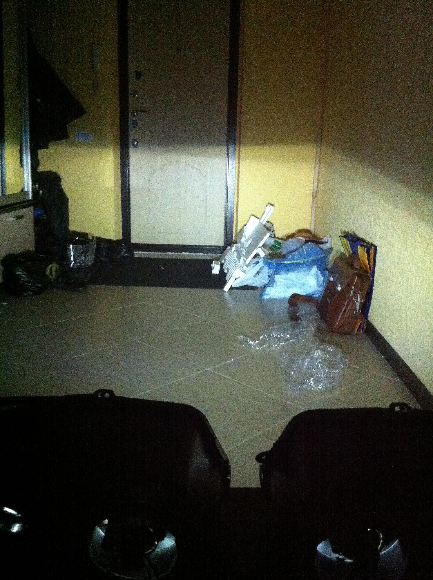

Вобщем, от нечего делать, но чтобы поддерживать дух электростроителя - решили их сегодня испытать.

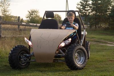

Дальний свет:
Ближний свет (пришлось перетыкать лампочки):
