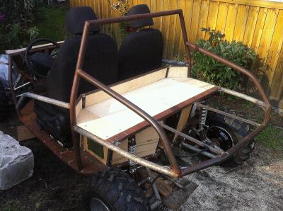

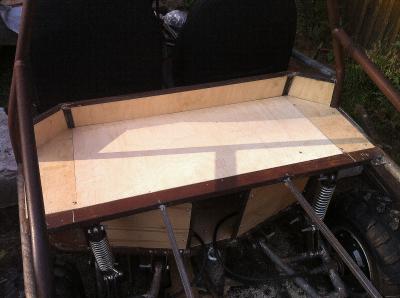

Итак, за эти выходные еще продвинулись в "ящике", он готов. Теперь нужно сделать оставшуюся часть - заднюю платформу.
Вот как выглядит сейчас:
12мм фанера + поперечины, даже если дети будут прыгать на этой платформе - не продавят. Это хорошо.

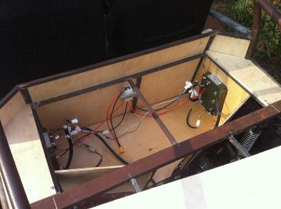

big17
Так как ящик под электрику собран - можно смело выезжать на ходовые испытания. Что и было сделано.

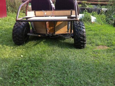

Само собой выявилась куча проблем.
Первая проблема - это подвеска. Собственно проблема была, просто сейчас оказалось, что дела хуже, чем казалось изначально.
Амортизатор на замену в течении недели купить не получилось - поэтому затянули по-максимуму нынешние и на них катались.
И вот что получилось после одно-километрового пробега  ;-D
Вобщем, однозначно подтвердилось то, что нижние ушки чересчур наклонены вперед. Из-за этого получалось, что на сильных ухабах амортизатор работал не вверх-вниз, а еще и вперед-назад (из-за смещения ушка).
Еще выявилось то, что пружины слишком слабые (или уже старые). Даже на затянутых до упора пружинах заднюю часть машинки можно было легко качать одной рукой. А когда прокатились по ухабам - стало ясно, что подвеска слишком мягкая.
Думаю, что надо ставить двойные амортизаторы и переваривать ушко (смещать его назад). Место под вторые амортизаторы есть, все влезет.
lmvlmv
#690
[user]big17[/user], О! Только дошло! подвеска неправильно сделана. При сильном прожатии подвески линия проходящая от оси качания до нижнего уха крепления аммортизатора должна оказаться в идеале перпендикулярно к оси аммортизатора. У Вас же похоже линия от оси качания до нижнего уха аммортизатора при сильном прожатии становится почти параллельна оси аммортизатора, что совсем неправильно, подвеска в таком положении внешнюю нагрузку практически вообще не держит.
