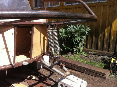

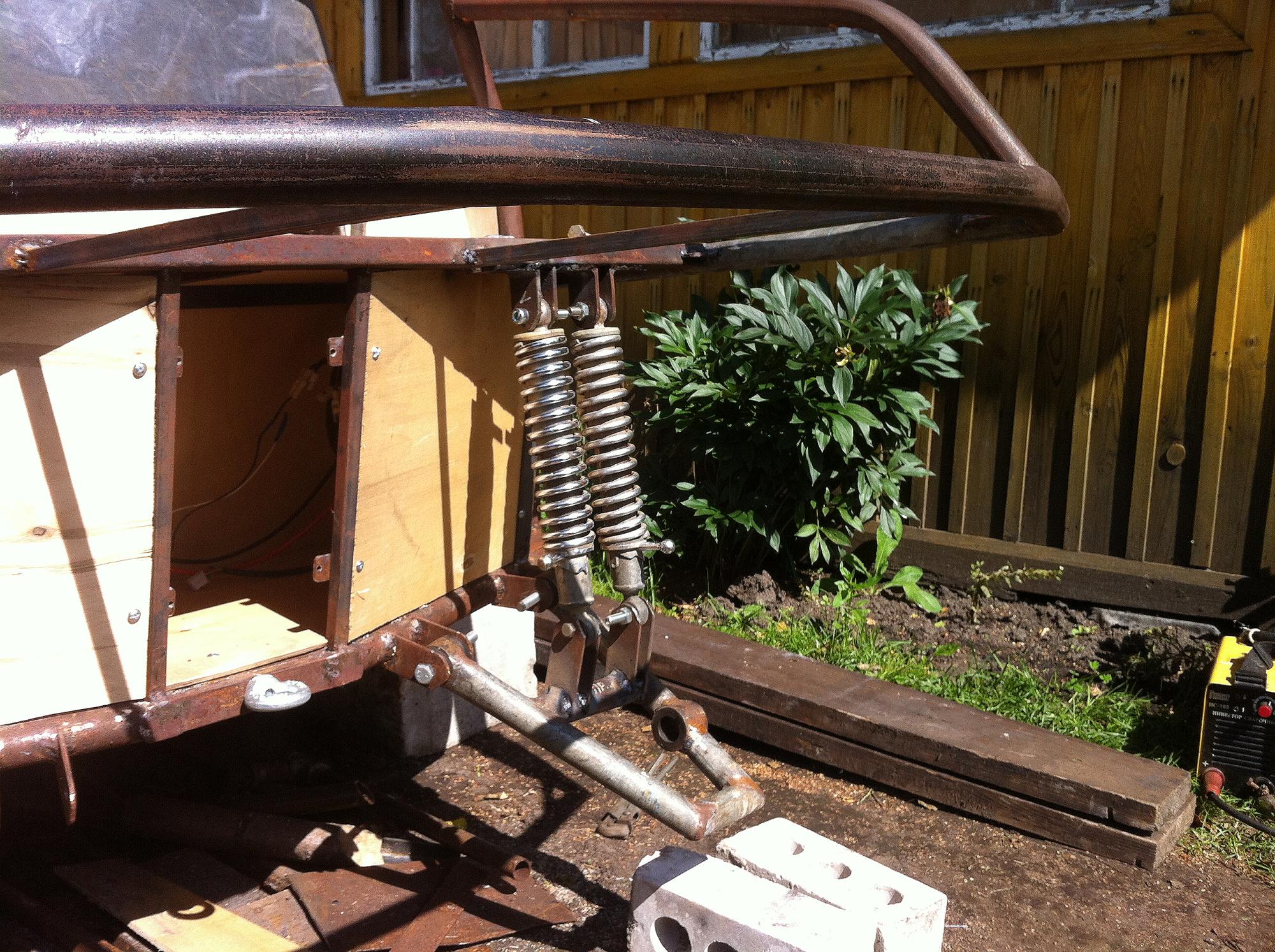

Сегодня прикинули новые (в смысле недавно приобретенные :)) амортизаторы. Я срезал нижние ушки наполовину, просверлил в них новые отверстия (т.к. у этих амортизаторов шток длиннее). Ситуация с "уходом" амортизатора в сторону из-за наклоненных ушек стала лучше, но подтвердилось и другое предположение - о том, что пружины амортизаторов слишком слабые для веса машинки (все-таки они мотоциклетные). Приняли решение, что будем делать сдвоенные. Сегодня пол дня срезал старые ушки и выпиливал новые. Завтра с утра прихватим все и сразу же опробуем.  :run:

big17
Вот как выглядят парочка амортизаторов  :-) В принципе переделали довольно быстро, без особых заморочек.
На ходу испытать не успели - пошел сильный ливень и всех разогнал :) Сфоткать конечный результат тоже не успел
Ну, а после ливня уже пора было ехать домой :pardon: Все испытания - на следующих выходных. Да и отпуск скоро...  B-)

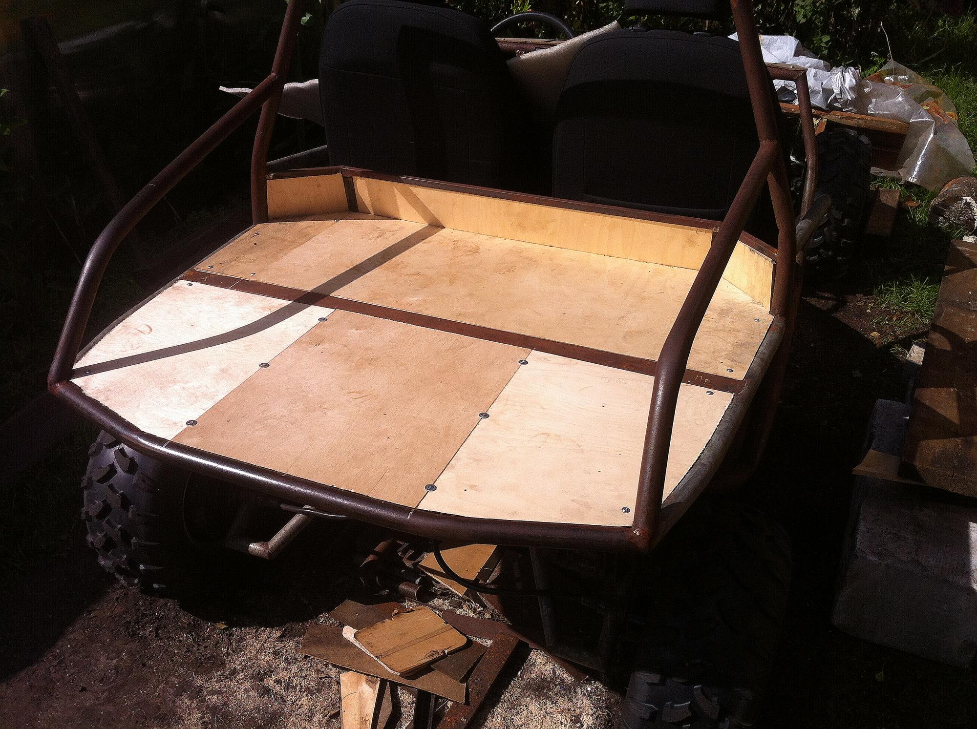

Доделали грузовую платформу. Делали из 12мм фанеры, заподлицо с каркасными трубами. Получилось, по-моему, неплохо. И очень крепко: нисколько даже не изгибается. Полоса посередине - это профиль 40х20. Поверх планирую постелить какое-нибудь практичное покрытие - может быть черный линолеум. Думал вырезать кусок из транспортерной ленты, но уж больно она тяжелая.

Переделки задней подвески совершенно оправдали себя. Действительно, для одиночных амортизаторов вес машинки был слишком большой (они же все-таки мотоциклетные), пара амортизаторов оказалось именно тем, чем нужно. Изменение длины и угла наклона нижних ушек креплений тоже дали положительный эффект (но подумываю еще уменьшить их - новые амортизаторы с более длинным штоком). Вообще, в целом, подвеска получилась довольно мягкой, очень комфортной, но ни одного пробоя не было, даже на совсем зверских кочках, и с грузом и без. К сожалению совсем по ухабам не получилось поездить, но и то, что на видео - тоже далеко не по ровной дороге :)
