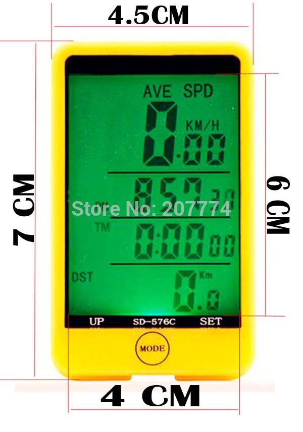

В качестве спидометра/одометра заказал на Али вот такой велокомпьютер (в черном цвете). Хотелось, чтобы размер был побольше.
Не знаю, насколько будет проблемно с беспроводным датчиком (судя по описанию), но надеюсь не будет сильно батарейки жрать :)
http://ru.aliexpress.com/item/Large-screen-Backlight-Wireless-Waterproof-Cycling-Bicycle-Computer-Odometer-Bike-Touch-Speedometer-Stopwatch-with-battery/32305782196.html?recommendVersion=1

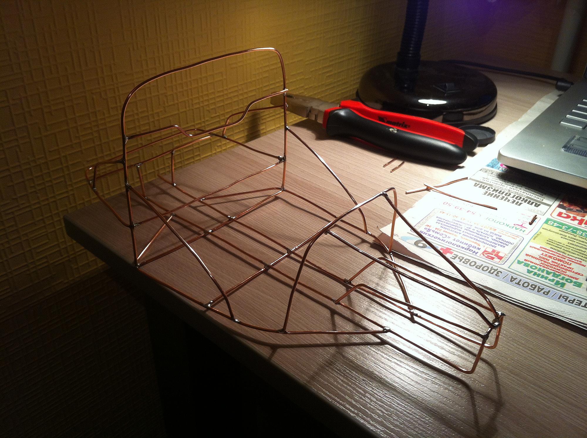

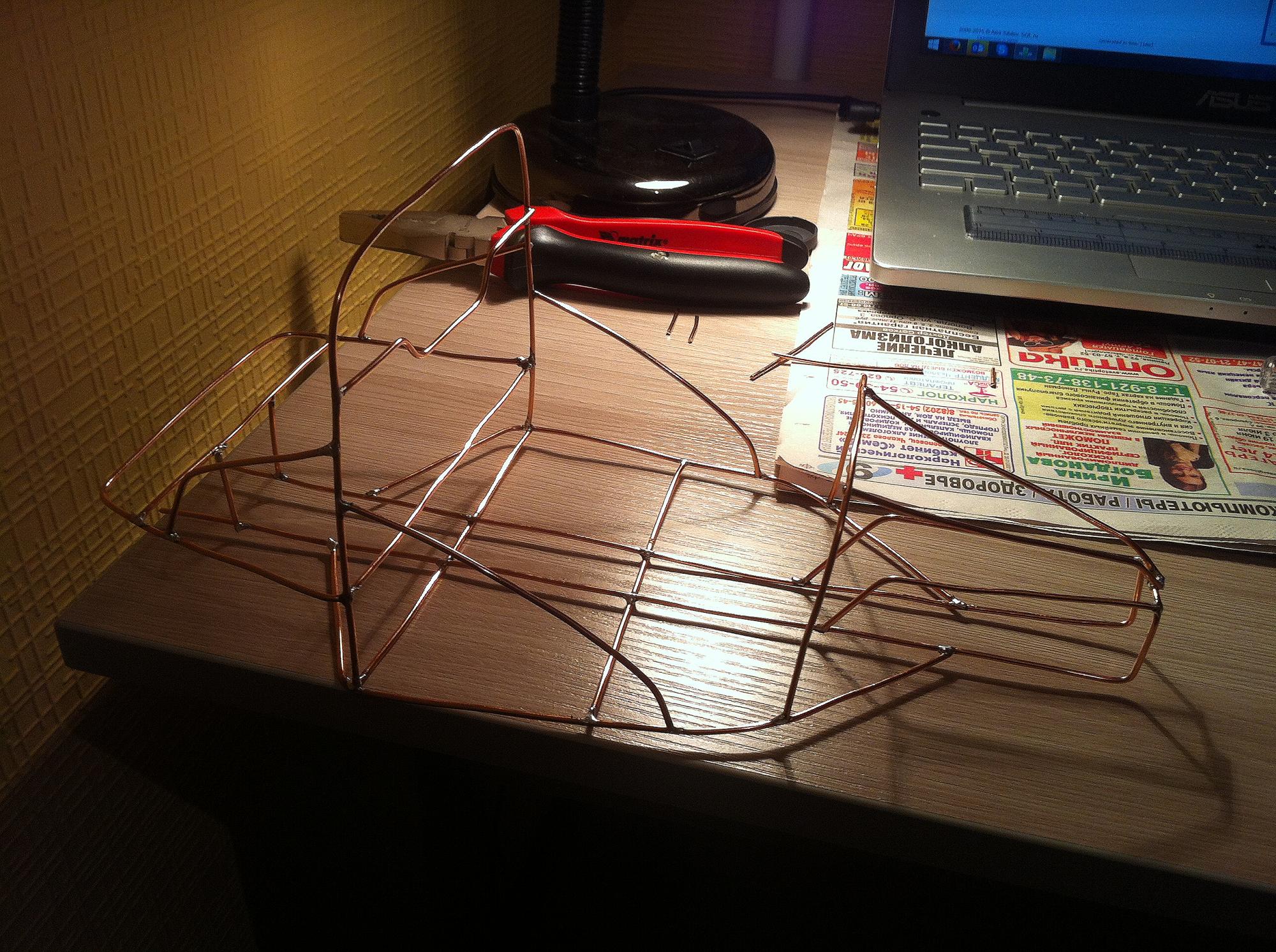

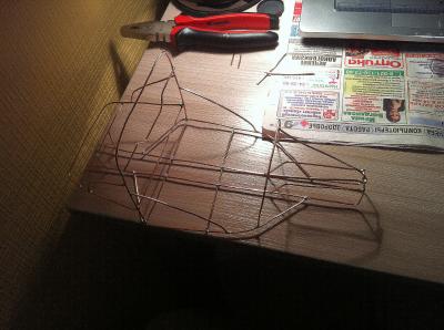

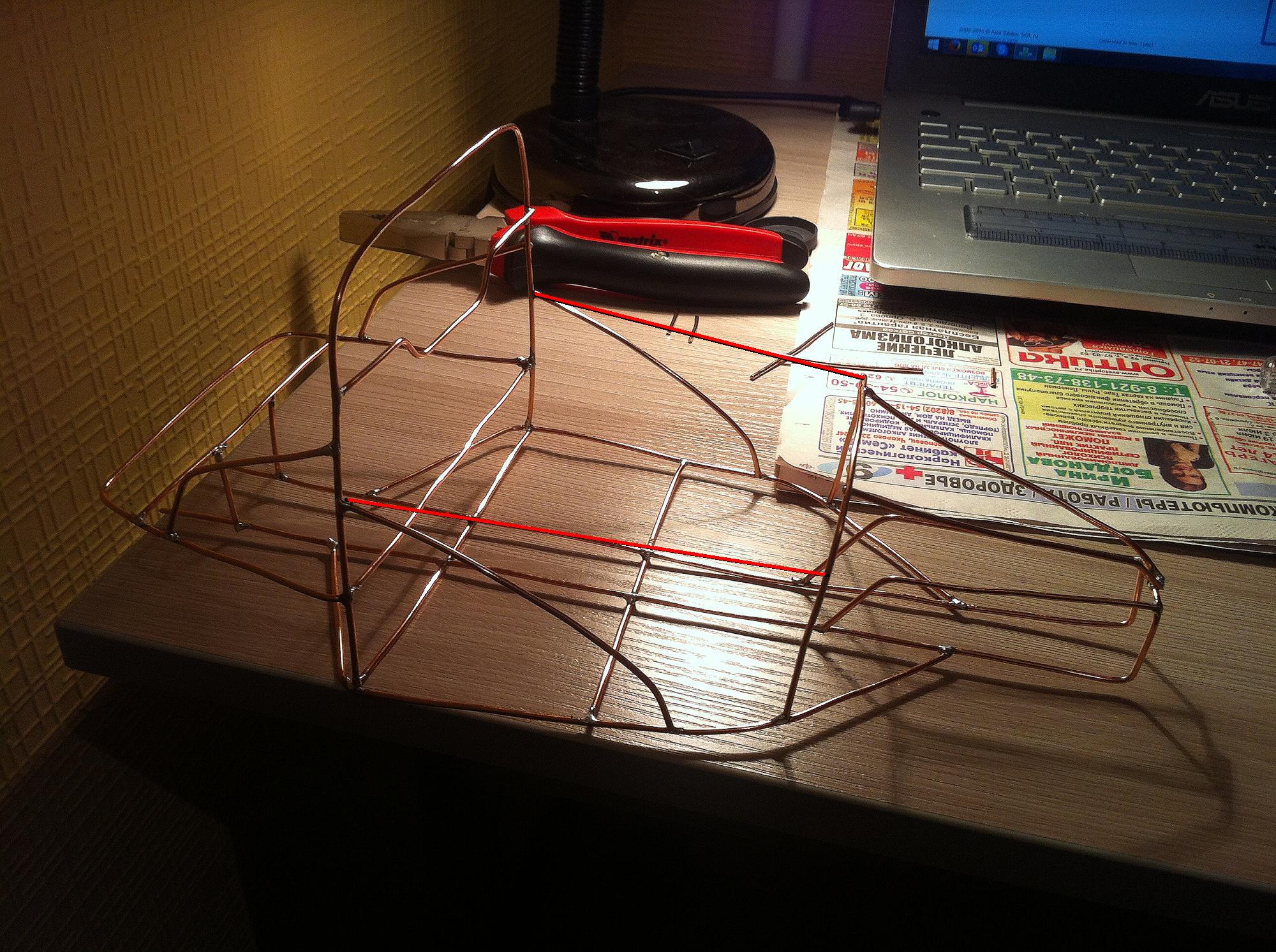

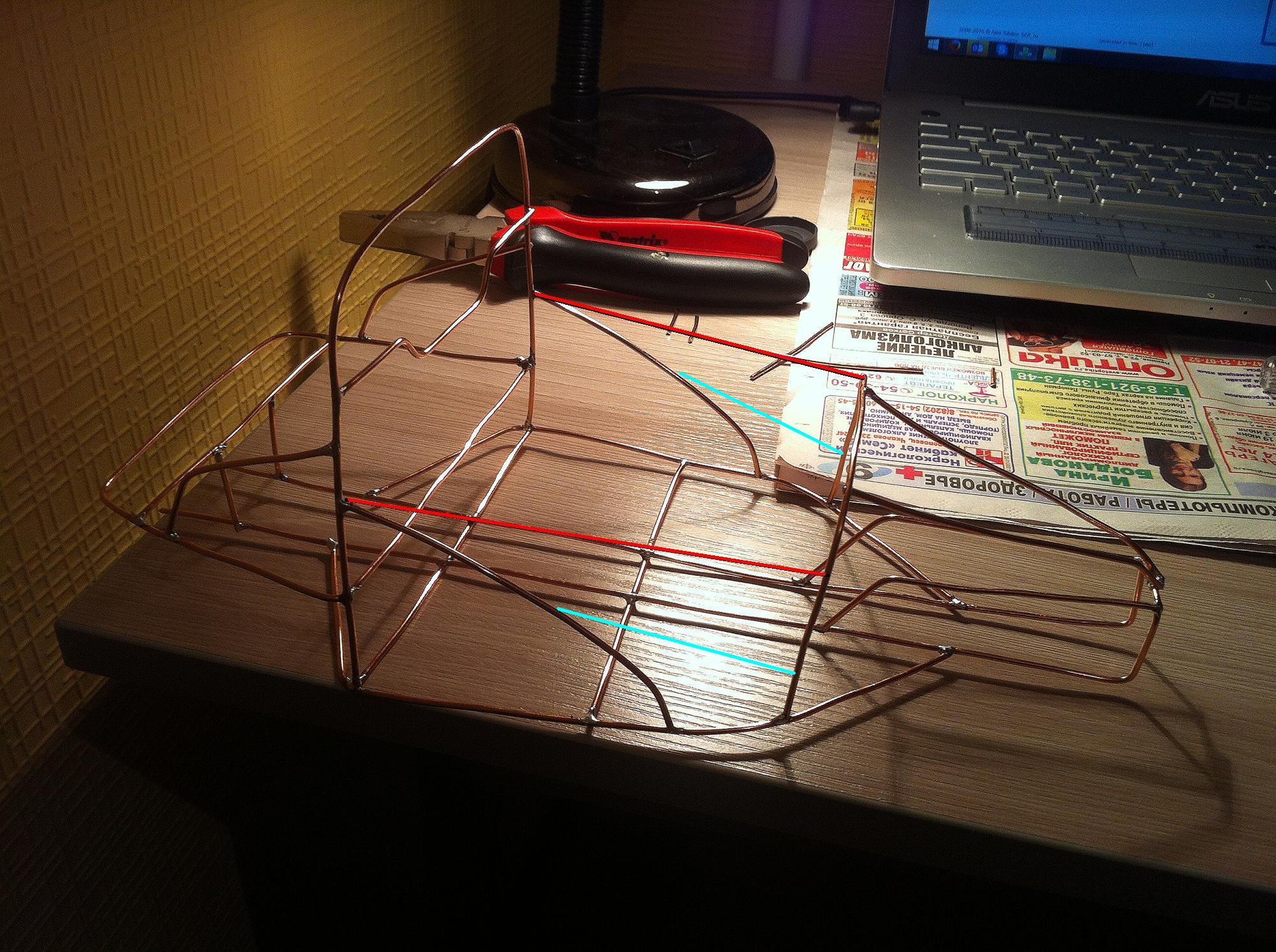

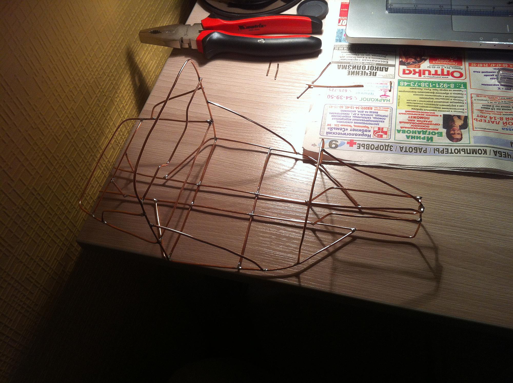

Компас 3D.... Бумага, карандаш.... Кульман....
Взял, да спаял модельку из проволоки  B-)
Это скорее прототип, являющийся начальной точкой, предметом обсуждения, а не схемой для постройки.... Будем думать над ним  :eureka:
pchelomor
В той компановке что сейчас - жесткости ноль. Нужно усилить. А вообще я видел скелеты разных багги на фотах в интернете, лучше от туда позаимствовать там есть достаточно продуманные конструкции.
big17
Да, даже на модельке прогибы чувствуются. Будем думать.
big17
Цитата: Александр67 от 16 Май 2015 в 22:15
боковые трубы соединить с передком
Залезать-вылезать будет неудобно  :-( Но возможно этот вариант пустить посередине (разделив водителя и пассажира), и под углом.
Александр67
#82
можно ниже сделать и под углом
Stalker
Лонжероны из труб прямоугольного сечения , поставленных на меньшую сторону (как линейка на ребро ).
Вот вам жесткость на поперечный излом .
А остальное можно и из трубы на 20 варить , как изначально и предполагалось (вроде) .

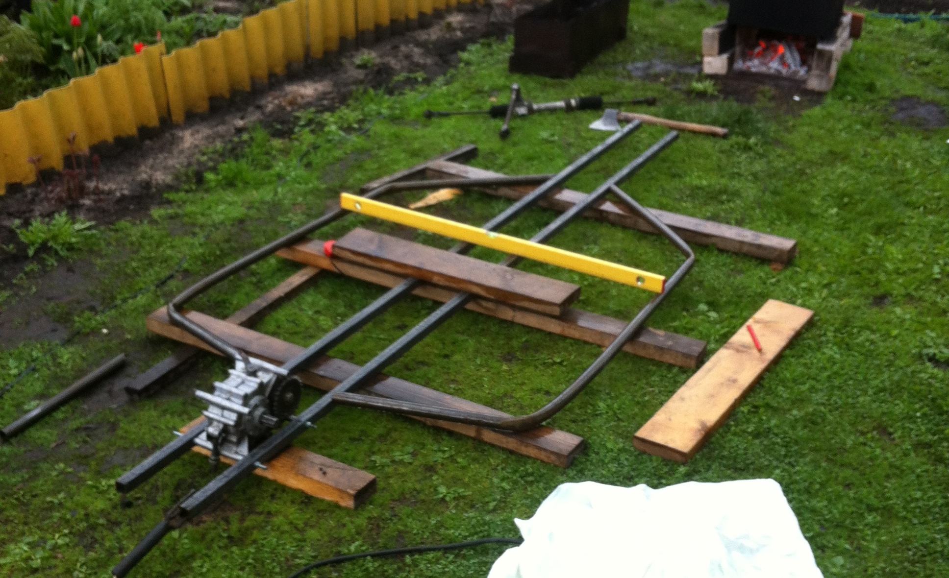

На выходных немного поработал: сварили нижнюю плоскость рамы: лонжероны (взял квадратного сечения 30х30 - должно быть вполне достаточно), боковые дуги (круглая труба 25 мм), и поперечины. Редуктор - на сквозных шпильках закреплен. Потом пошел дождь и нас разогнал  :-)
Сваривал первый раз  B-), естественно первый блин комом (тренировался на кусках труб):
- не зажигается дуга
- залипает электрод
- прожигаются лишние дырки
- не мог попасть в шов
:laugh: Ну ничего, в следующие выходные продолжу набивать руку
Один из промежуточных этапов выглядел так:
Андрей ЦПЗ
