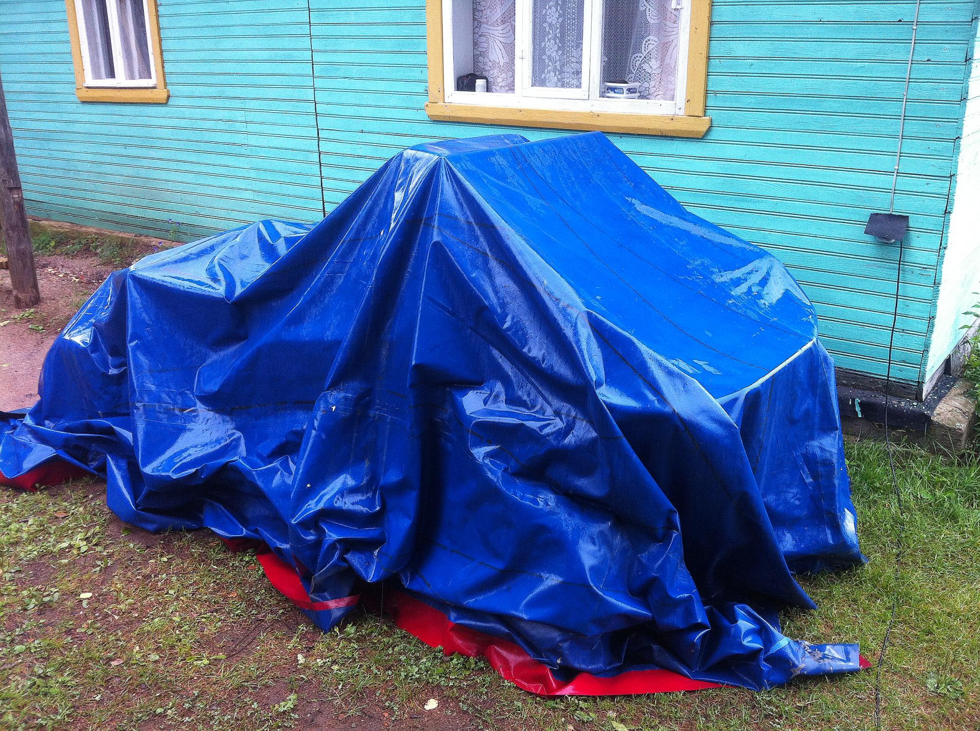

А проблему с дождем и прочей непогодой решили вот так:
Это кусок навеса от здоровенной летней кафешки (кажется "Балтика")  :-D
Толстенная березентуха, совершенно непромокаемая и непродуваемая. Правда тяжелая - ребенок сам с трудом с ней управляется.

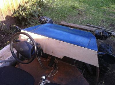

А вот фары и приборную панельку (точнее заготовку под нее) - сделали. Фары теперь поставлены с запасом, подальше от колес, испытания показали, что такого расстояния достаточно. Внешний вид, конечно, теперь несколько спорный, уж слишком фары сильно вылезли вверх. Ну, да и ладно, следующим летом обыграем обшивкой, сместим как-нибудь. Подключить фары опять не успел, не хватило времени.

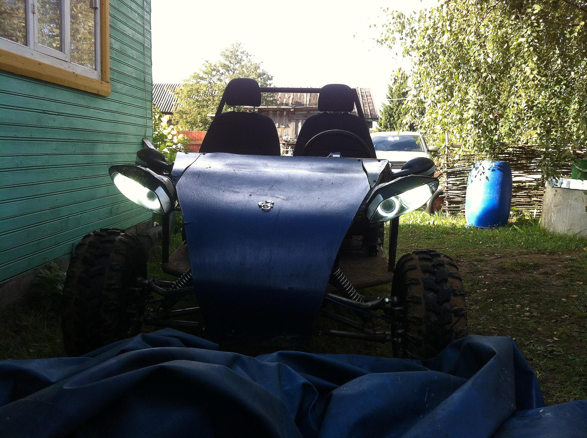

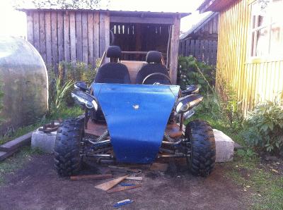

На этих выходных наконец-то подключили фары и стоп-сигналы.
Все получилось "по взрослому". При включении габаритов (они же у нас будут дневными ходовыми огнями), включаются задние крайние фонари, а в передних фарах - светодиодные колечки ("ангельские глазки"). Они светят довольно ярко, для ДХО вполне хватит.
При включении ближнего света - включаются лампочки ближнего света (H7, светодиодные), там линзованые фонарики. При включении дальнего габариты и ближний остаются гореть и дополнительно включаются лампочки дальнего света (тоже H7) - они крайние в блок-фаре, не линзованые, с обычным рефлектором. Еще сделали режим моргания дальним светом, работает и при выключенных габаритах. Вобщем, все как на "взрослых" машинках  B-)
А в штатные места фар для габаритов (они в краешках фар) позже планирую поставить указатели поворотов, + будут дублированные в зеркалах. Еще надо подумать, как сзади указатели поворотов закрепить...
В качестве стоп-сигналов - два фонарика + линейка светодиодов. Сначала ее хотел поставить повыше, например на дугу, которая за сидениями проходит. Но практика показала, что это слишком уязвимое место, не дело там ставить такую хрупкую фиговину :)
На фотке не очень хорошо видно, как светит, но вживую - очень ярко и красиво :)
big17
А вот ночные испытания выявили проблемы (точнее недостатки). Ближний свет светит "под нос" машинке, слишком близко, буквально 3 метра впереди.
Дальний - соответственно тоже, хотелось бы чтобы "пробивал" чуть дальше. Попробую настроить встроенным механизмом регулировки. Там довольно большой ход, но если его не хватит, то придется задирать фары вверх (кстати, внешний вид, как мне кажется, от этого не ухудшится).
А в целом по яркости и освещенности - более чем достаточно :) Это конечно не ксенон, но уверен, что свет покруче, чем на многих квадриках.
