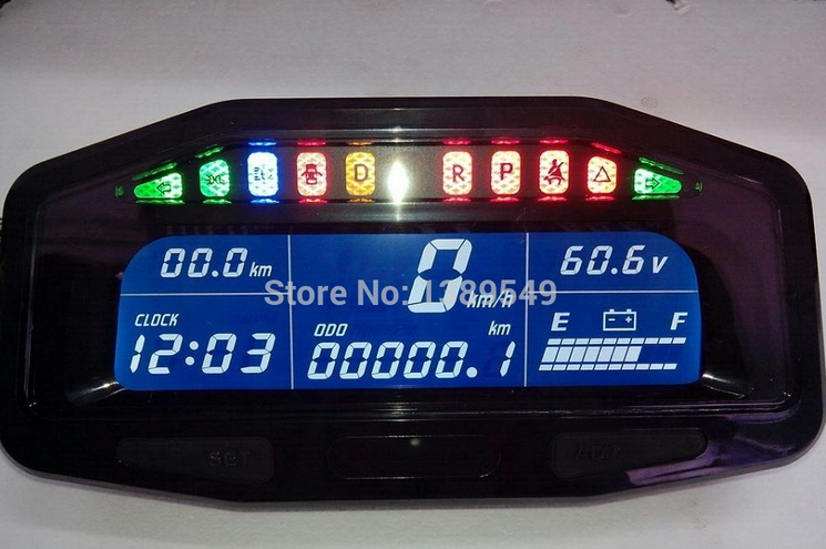

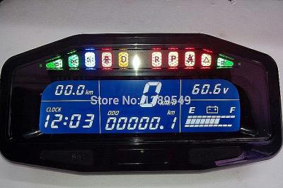

big17

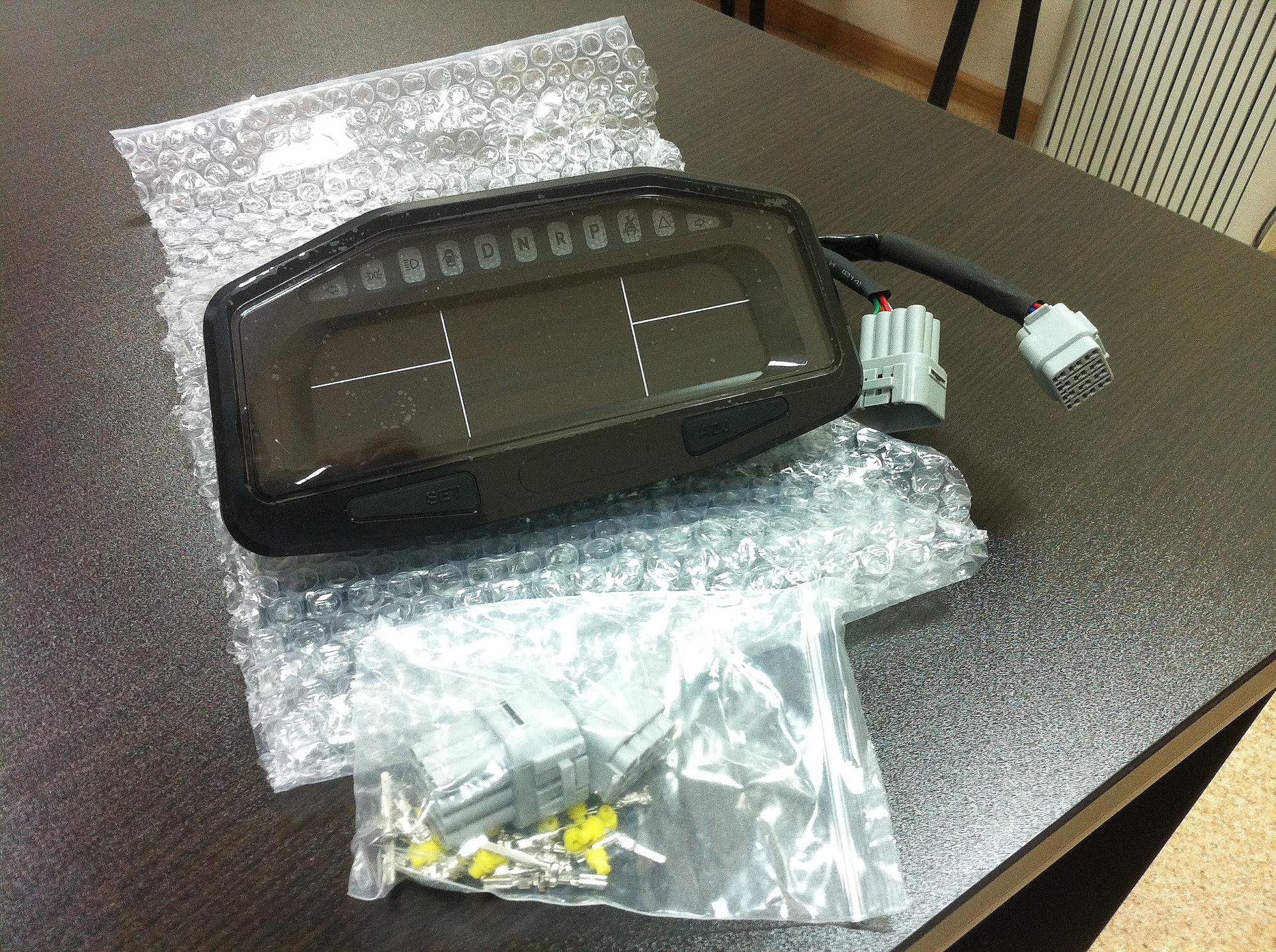

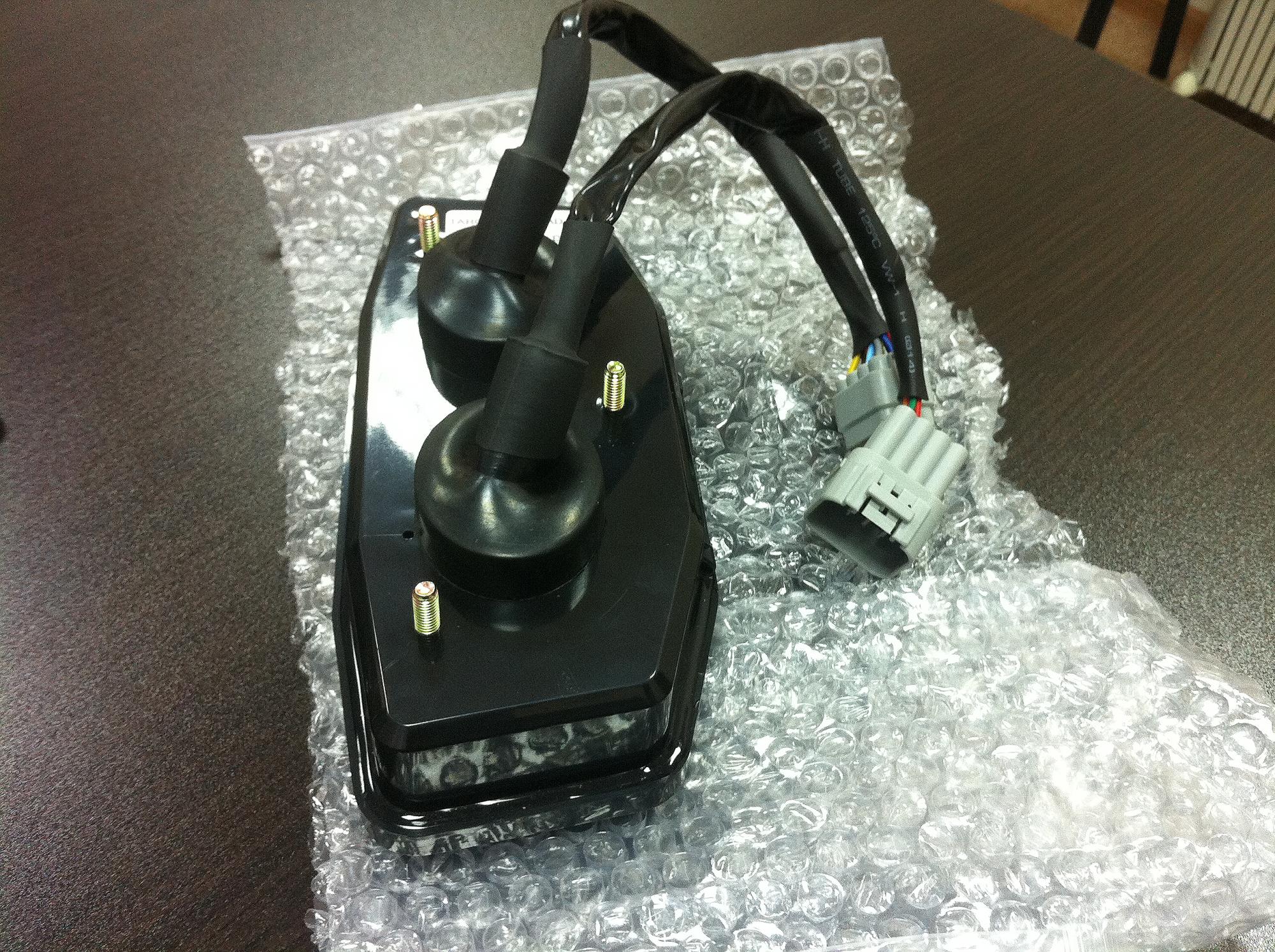

Приехал спидометр от QuanShun. Долго я смотрел на него, жмотился, пытался договориться о бесплатной доставке, но не получалось. И вот, наконец через авито продались редуктор и полуоси от первой версии машинки, и на вырученные денежки решил все-таки заказать.
https://ru.aliexpress.com/item/Electric-Speedometer-24v-72v-for-E-car-Speedometer/32288540474.html
Вот он!  :dance:
Еще не испытан, как раз на выходных будем чем заняться!
Steel RAT
А как вы спидометр/одометр под свой диаметр колес будете настраивать?
Serj
7" Nextion  побогаче будет...
Но у этого плюс- не надо ничего писать , сразу работает :)
AutoLand
#799
Ай нраица. Выглядет прикольно :wow:
У вас зимних поездок не было еще?
big17
В настройках есть установка напряжения батареи, диаметра колеса и количества импульсов от датчиков холла (в инструкции приведены параметры для всех кваньшуньских колес: 205, 260 и 273).

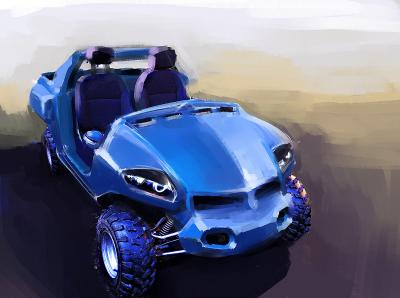

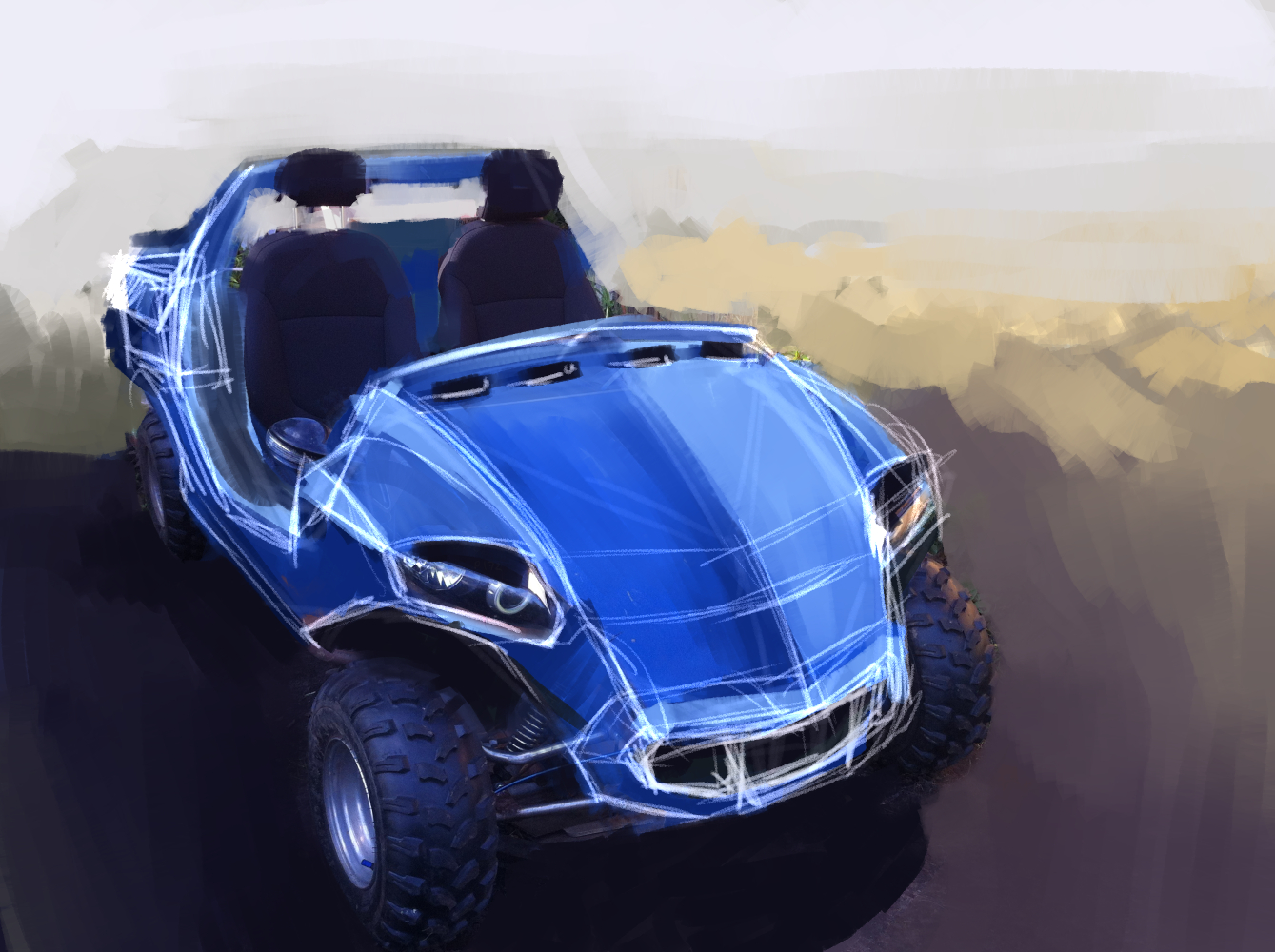

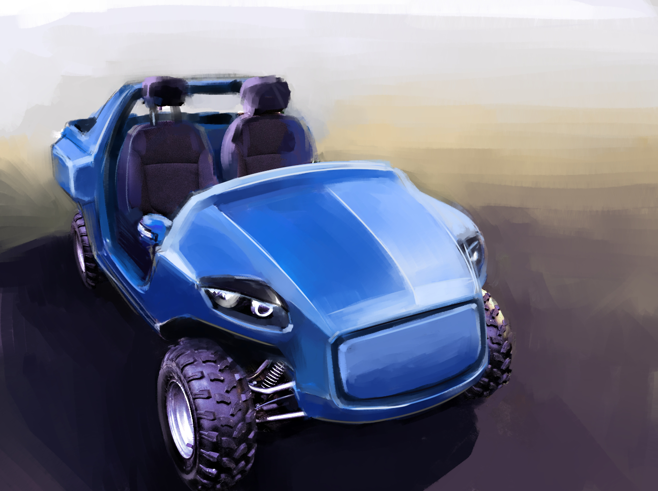

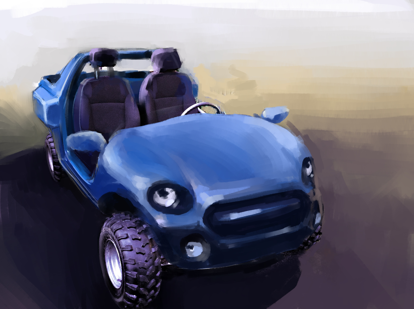

Наброски дизайна. Пока на концептуальном уровне.

Babylon4
   Хорошие варианты, мне больше подледный понравился из-за простых форм, может добавить места под противотуманки но не больше.
   Я вот что ищё заметил!! у вас отсутствую брызговики, а они нужны будут, из под передних 15% грязи, будет лететь как раз на сидушки, да и на задней оси лишними не будут, если колхозить потом может испортить вид лучше сейчас об этом подумать.
    От меня +1
big17
К сожалению, наброски сделаны не мною :~-(  Но в этих рисунках все отчетливее рисуется следующая задача - после завершения концепта перевести набросок в 3D-модель с учетом реальных размеров (то есть саму машинку уже надо начинать моделировать), а затем - воплотить все в реальность. Уже руки чешутся!  :run:
Про противотуманки - подумаю, в магазине попадались на глаза интересные тюнингованные, еще есть полоски ходовых огней - тоже подумаю, как их в дизайн вкрутить.
Брызговики - обязательно придется что-то придумывать, мы уже убедились в этом - никак без них.
Может в виде не классических резиновых брызговиков, а конструктивных элементов, типа расширителей колесных арок.
AutoLand
Да. Расширители колесных арок. Подкрылки. Будет смотреться красиво, а на подкрылки брызговики от авто. Они вперед просятся особенно, их там прям не хватает ну и с щади сделайте как у багги, крылья над колесами от багги кстати и можно взять
Добавлено 10 Нояб. 2016 в 21:55
По дизайну мне последний больше нравится
TOM
А мне понравилась вторая модель, выглядит интересно.
Кстати, в бампер так и просятся противотуманки.

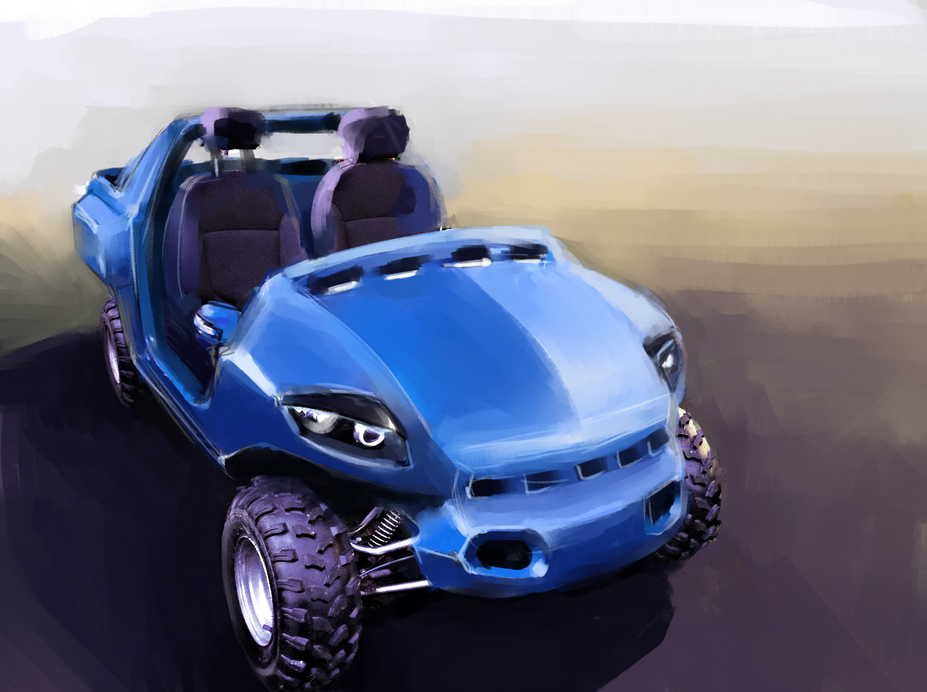

big17
Вот вариант с похожей на теслу облицовкой и противотуманками.
Правда здесь не учтена форма фар (они все-таки не круглые, а "миндалевидные"), и формы чересчур скругленными стали.
Попробуем скрестить противотуманки и облицовку с предыдущими вариантами.
Stalker
И все испортили .
Машина стала похожа на мыльницу .
По мне , так первый вариант намного симпатичнее .
