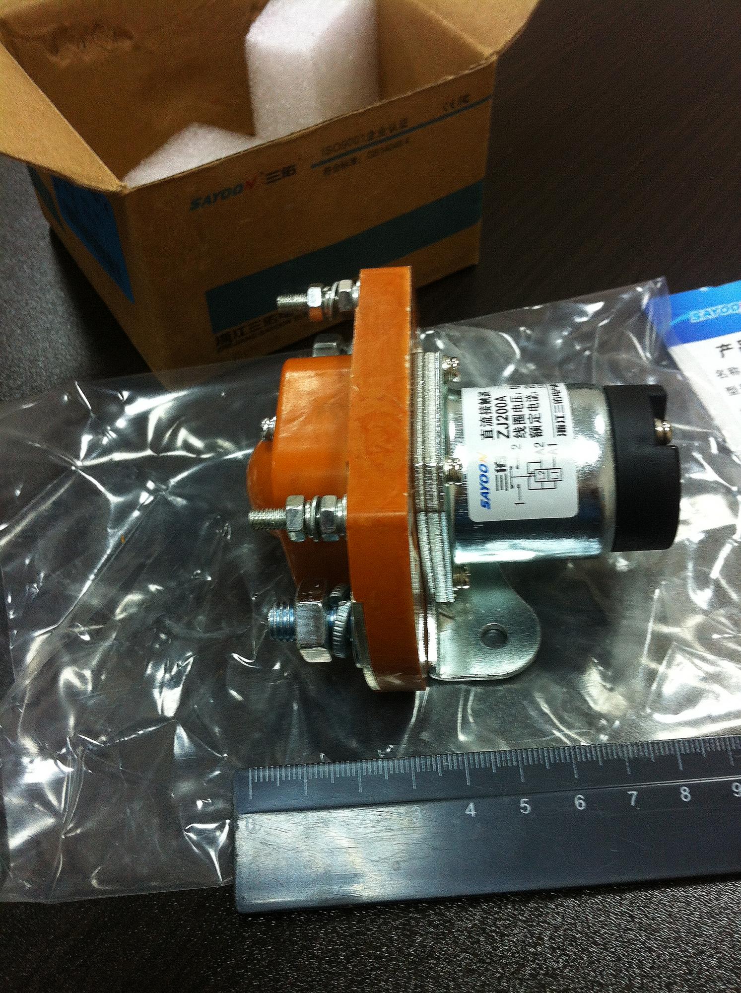

Цитата: TOM от 29 Янв. 2017 в 11:18
Цитата: big17 от 29 Янв. 2017 в 00:31

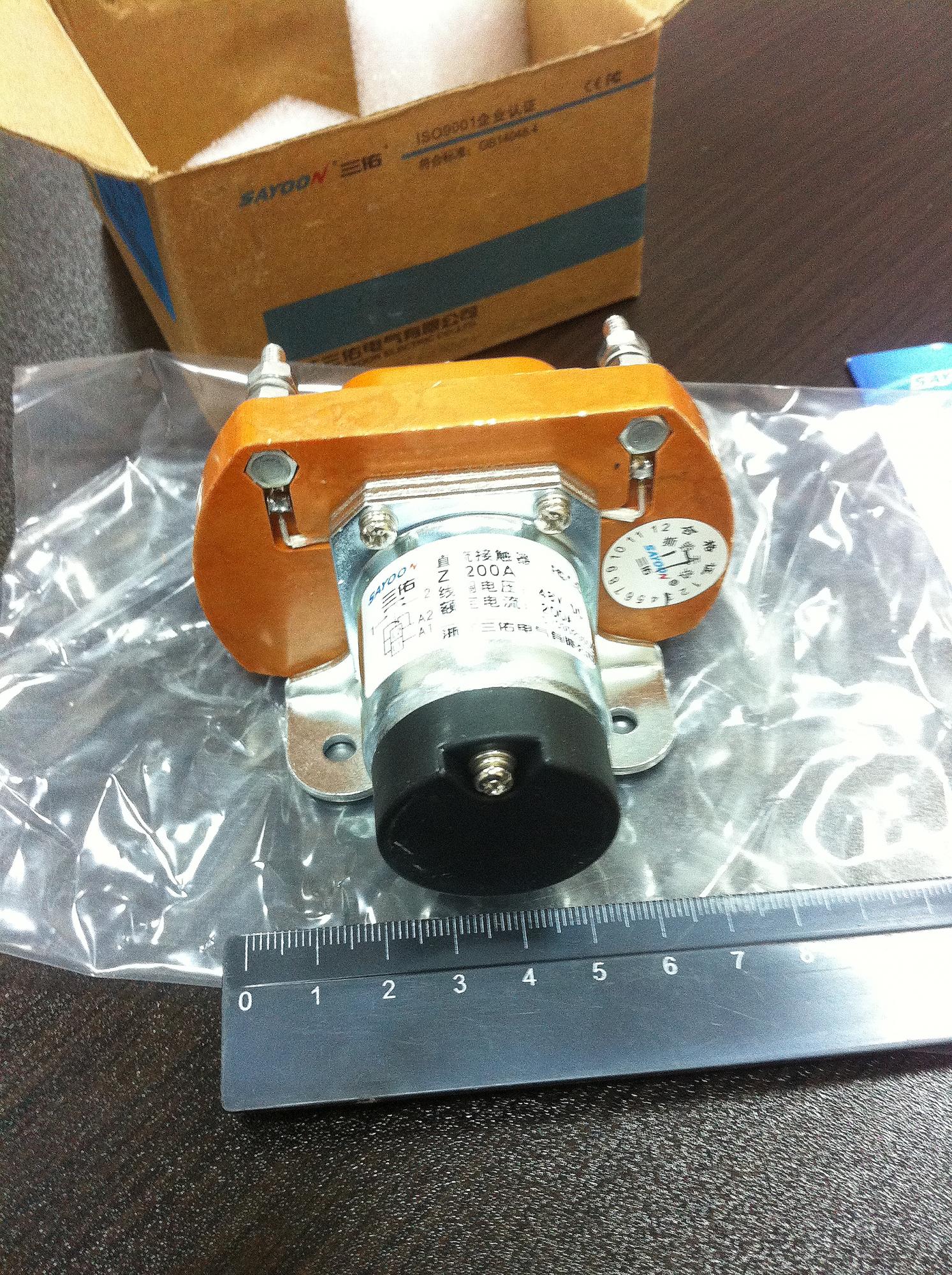

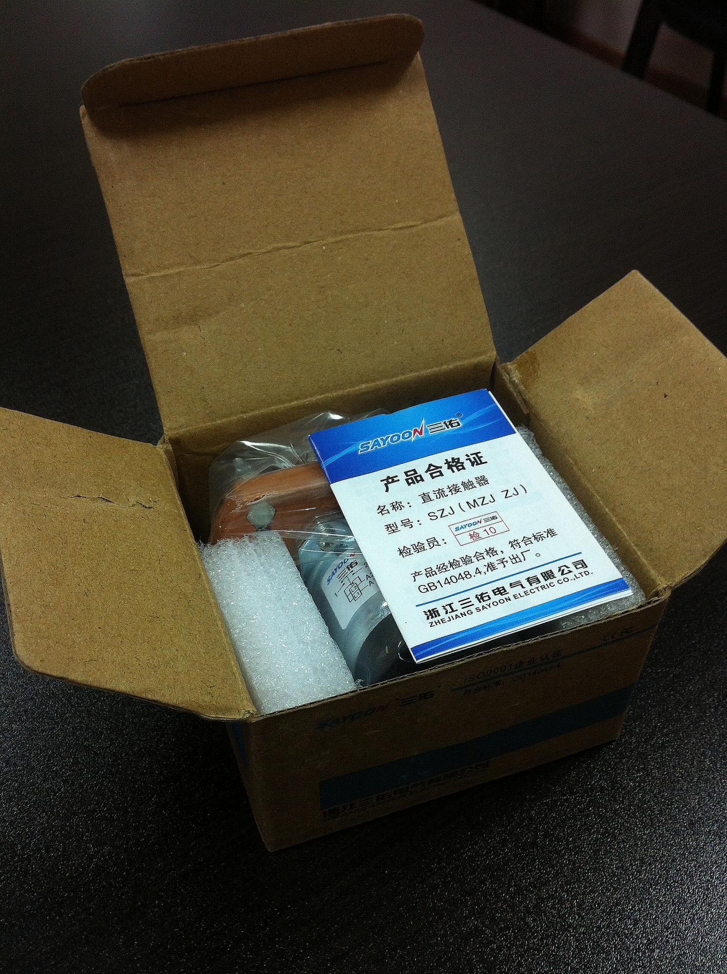

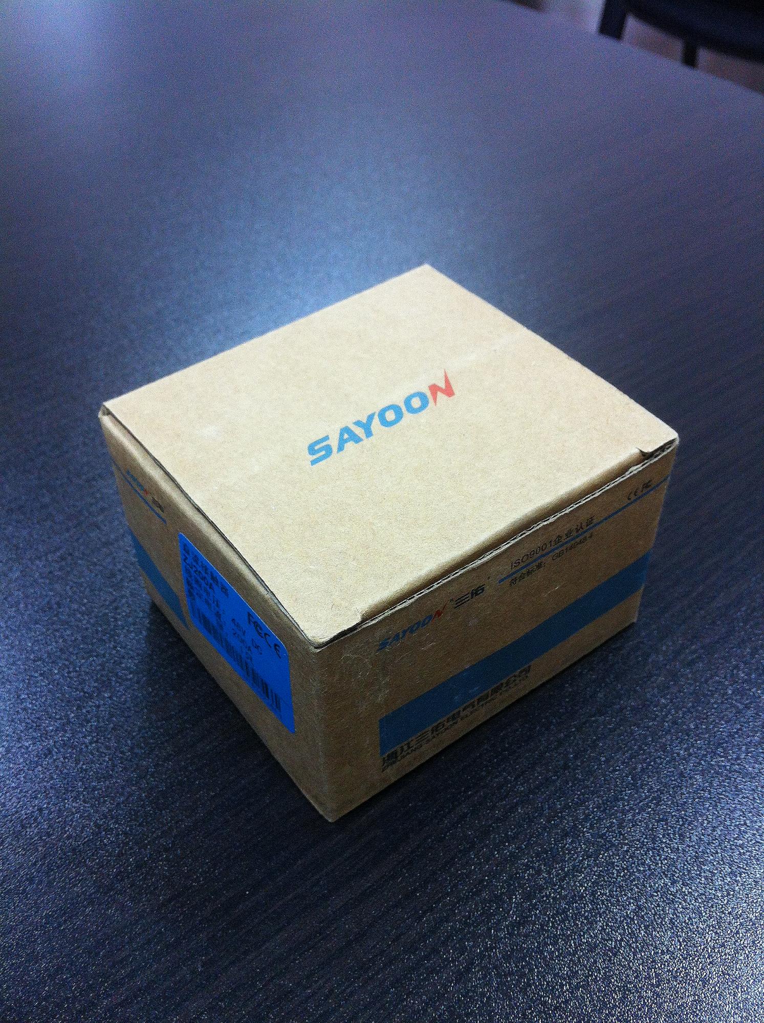

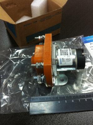

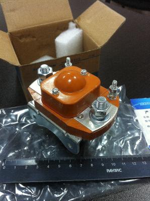

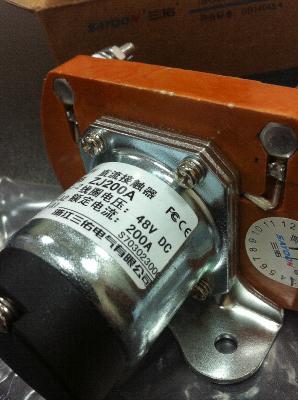

И еще нужно будет заказать контактор (автоматы не выдерживают, увы - видимо обгорают контакты)
Контактор тоже может выгореть. Лучше делать двухэтапную схему включения питания, как здесь уже советовали. Подойдет обыкновенный автомобильный замок зажигания и простейшая схема
Резистор нужно выбрать такой, чтобы происходила плавная зарядка конденсаторов в контроллере за несколько секунд и при этом чтобы устойчиво срабатывал контактор.
Позвольте добавить. На всяк случай. При подборе резитстора необходимо учсеть его мощность рассеивания. Контактор может потреблять порядка 200-500мА. Плюс кондеры.
big17
В предлагаемом решении (целая ветка на форуме есть по этому поводу) резистор ставится параллельно с контактором. На нем будет нагрузка кратковременная - буквально доля секунды. Поэтому с выбором особо мощного и заморачиваться не стоит )
Добавлено 14 Фев 2017 в 15:01
Тута: https://electrotransport.ru/index.php?topic=6477.0
А здесь - общая тема по контакторам: https://electrotransport.ru/index.php?topic=21517.0
Ilshat007
Понятно, спасибо за сылки, я пока новенький тут, тема большая вечером сяду осваивать.)
Про резистор написал, ведь могут и 0,5Вт засунуть кто не очень хорошо разбирается....

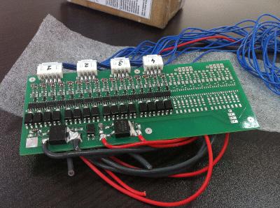

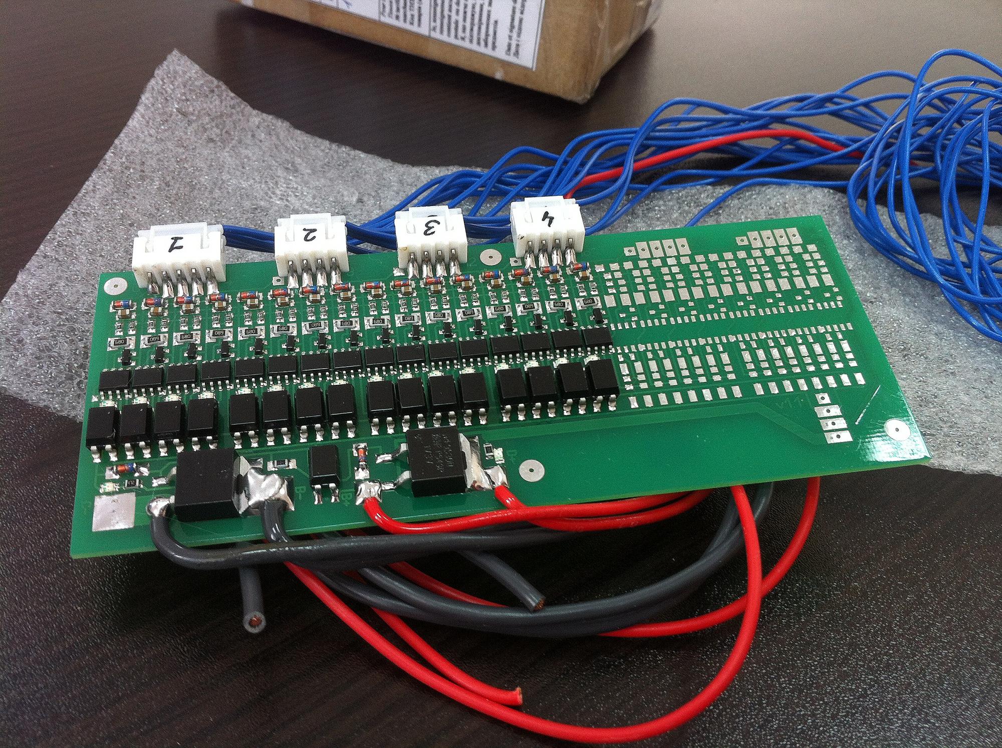

Подумываю о BMS-ке с управлением слаботочкой (с учетом будущего контактора), например от [user]mr.Dream[/user] https://electrotransport.ru/index.php?topic=35853.0
Заказана, ждем-с  :-)
big17
Вот и приехала  :wow: Теперь жду ячейки....

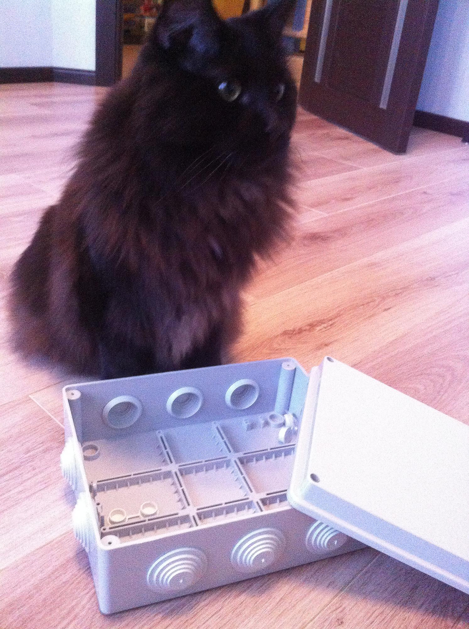

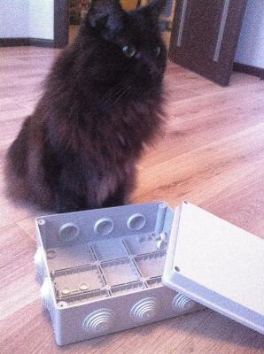

Так как где-то нужно будет прятать электронику, такую как релюшку указателей поворота, ардуино-платку для дисплея, эмулятор звука двигателя (это пока под вопросом - стоит ли ставить) - прикупил монтажную коробочку с защитой от пыли и влаги.
Коробочка довольно большая - 20 см. Просто по сравнению с 7-килограммовым котямбой кажется компактненькой  ;-D

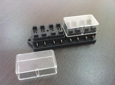

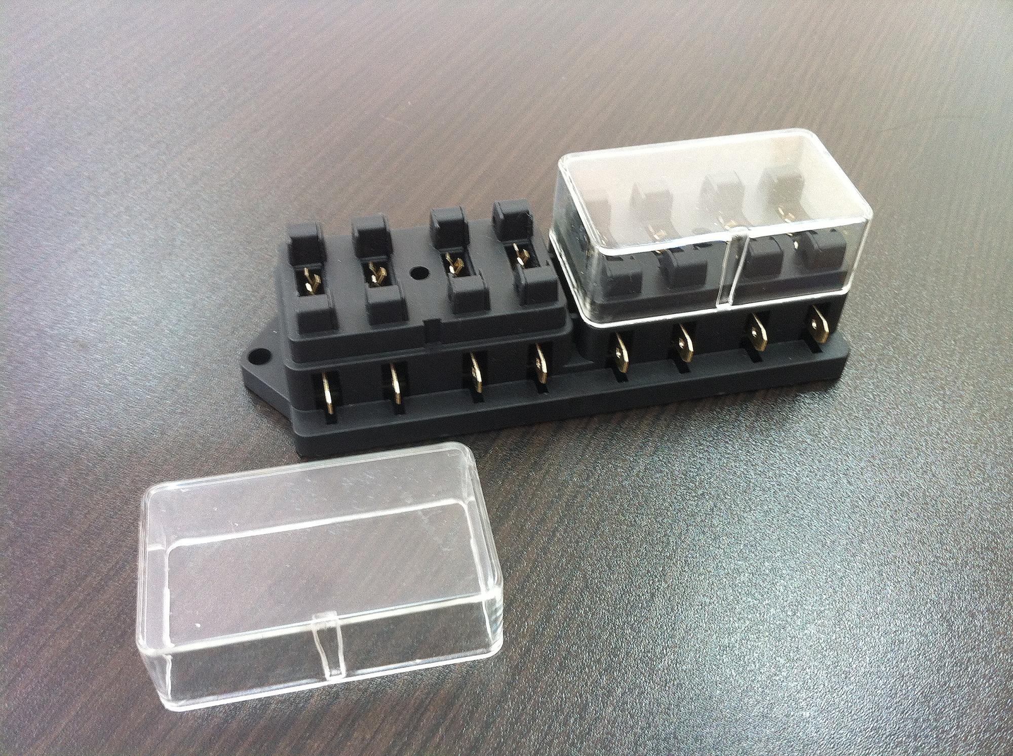

Еще приехал блок предохранителей. Это тоже идея, которая не дает мне покоя - посадить всех потребителей на плавкие автопредохранители. Чот я панически боюсь всяких КЗ. https://ru.aliexpress.com/item/IMC-Hot-Case-Box-Holder-Fuse-Plug-12V-8-fuses-for-Car-Auto/32578921300.html
Правда шел этот блок очень долго - два месяца, я уж думал - потерялось. И буквально за пару дней до получения - я заказал еще один. Ну ладно, будет два блока :)

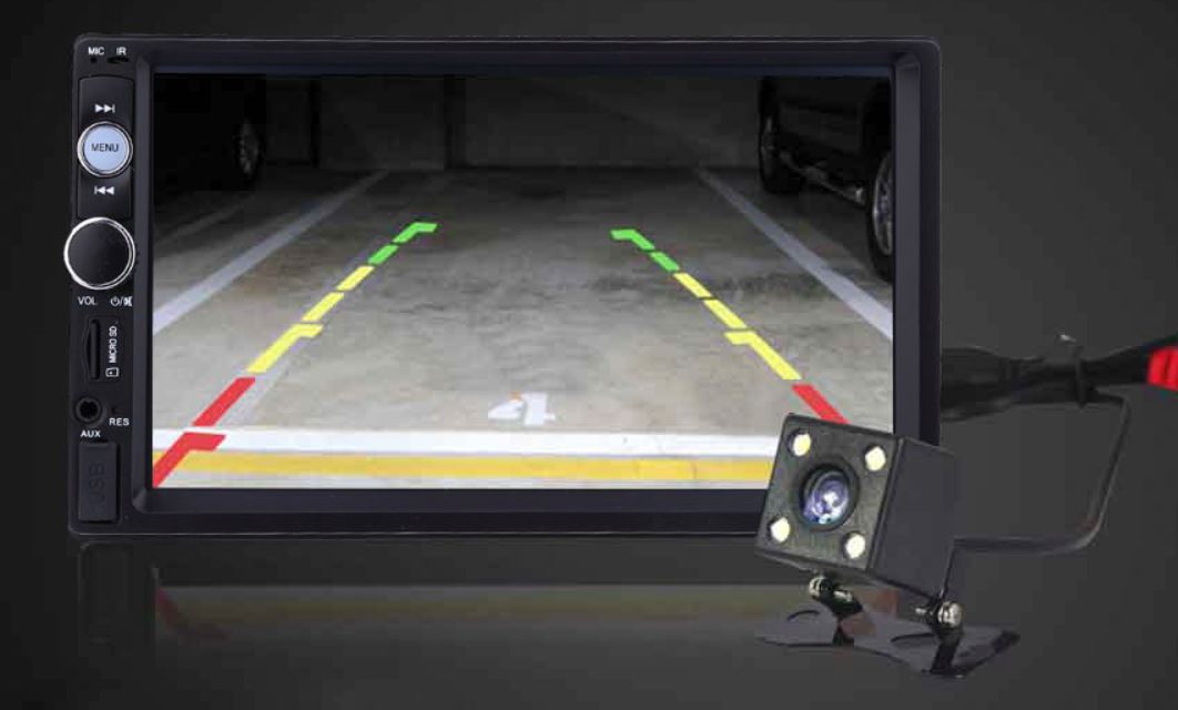

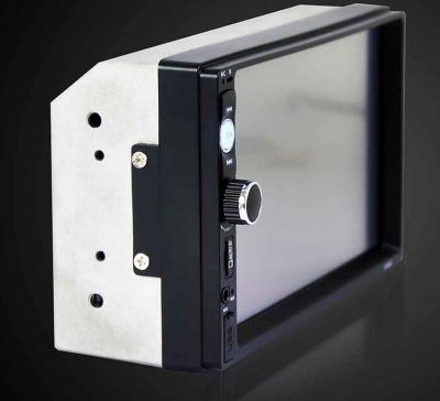

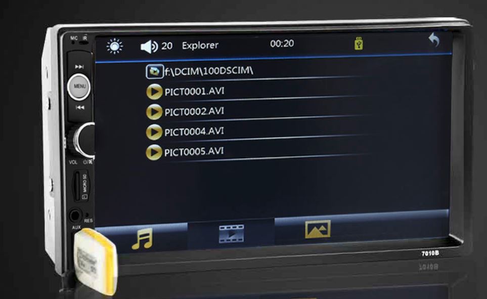

Ну а еще решили вместо простенькой магнитолы/плеера поставить полноценную 2DIN-овую сенсорную. Пока машинка строилась (а это уже будет 3 сезон) - дети немножко подросли (будет 12 и 14 лет) и хочется что-то покруче.
Вот такая будет: https://ru.aliexpress.com/item/New-Style-Car-DVD-7-inch-Bluetooth-Screen-Car-Audio-Stereo-MP5-Player-12V-Auto-Video/32661251131.html
С камерой заднего вида, музыками, фильмами и т.д. Пусть дети радуются )
Кстати, старую (которую так и не поставили) продаю: https://electrotransport.ru/index.php?topic=44868.0
(для нашего раздела отдам за 700р)
