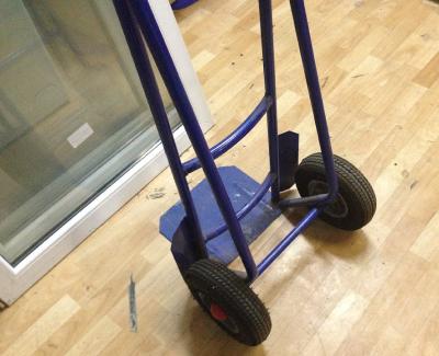

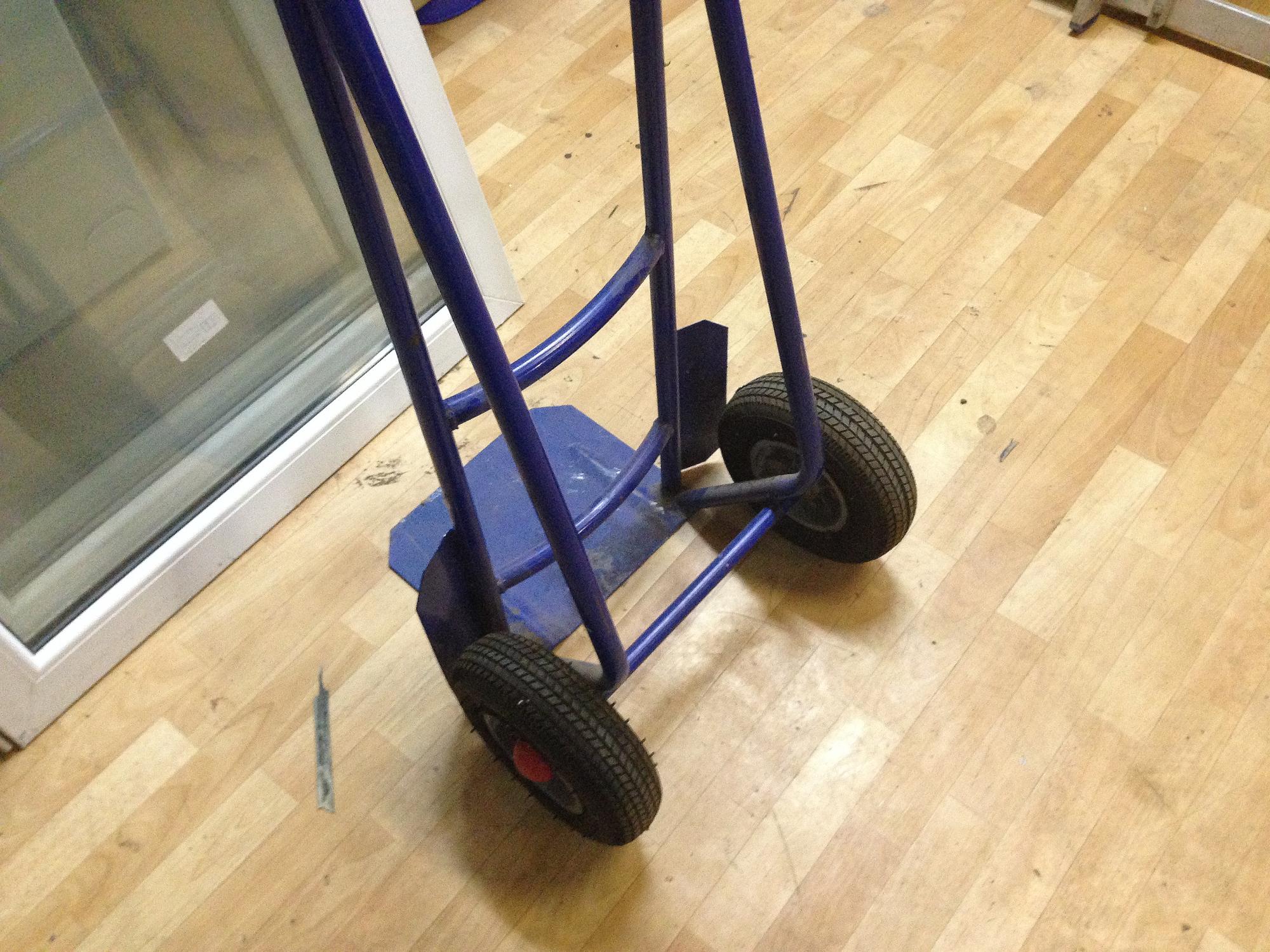

Доброго всем здоровья!
Планирую поставить мотор-колёса на тележку, чтоб облегчить труд рабочего в загруженном состоянии максимум 200кг. Тележка складская с двумя колёсами. При работе рабочему с этой тележкой приходится преодолевать подъём 45 градусов, т.е. заезжать на пандус (покрытие ровное, гладкое), что трудновато с загруженной тележкой, мы задумали вместо штатных колёс (25 см в диаметре) поставить два "независимых" мотор-колёса с электроприводом и тормозом. Порекомендуйте пожалуйста какие можно поставить? и какой контроллер подойдёт, чтоб можно было одним контроллером управлять двумя колёсами. Большое спасибо за дельные советы. Фото телеги прилагаю.

Какая ширина оси тележки? Может такой кит поставить, подешевле будет чем два MK и контроллера...

Rick111
300кг - это ошибка, там наверное  килограмм 150-200, про подъём, про 45градусов - это подъем по лестничному маршу (я прикинул, что угол подъёма примерно 45градусов), мы положим на него специальный помост из ДСП и по нему можно будет тогда ездить колёсами. Всё это в планах, т.к. на руках носить груз очень трудоёмко...

Rick111
Цитата: ReSharVladimir от 14 Апр. 2015 в 13:22
Если лестница не на корабле, возможно, там угол 25-30градусов.
лестница обычная, как в многоквартирных домах)
сегодня померю угол поточнее...

Rick111

да нет, по лестницам не надо, лестница будет закрыта настилом из ДСП, т.е. получится обычный ровный подъём.
Rick111
#10
Цитата: ReSharVladimir от 14 Апр. 2015 в 13:16
https://electrotransport.ru/index.php?topic=18389.msg311283#msg311283 Насчет нагрузки 300кг и пандуса 45град(померьте тщательно, потому что в такой подъем по пандусу рабочий и без тележки самостоятельно не заберется!) не уверен, но работу существенно облегчить сможет.
МК на максимальную скорость 7-10км/ч сделать вполне реально.
померял угол подъёма, получилось [b-b]40 градусов[/b-b], по весу тележки с грузом где-то 150-200кг., но можно ввести ограничения (не больше 100кг допустим), порекомендуйте пожалуйста, какие колёса потянут такое хозяйство? На мой взгляд два колеса по 350Вт достаточно...

Rick111
я понял, крепления на телеге мы переделаем под вилку, есть МК с планетарным редуктором внутри,  они потяговитее будут..., ещё желательно, чтоб у одного колеса провода слева выходили, а у другого справа, чтоб проводку спрятать под телегу.

DIVAS
#16
[user]Rick111[/user], У нас на работе аналогичная проблема - перевозка грузов по маршруту "помещение - лестница - улица 200м - помещение". Сейчас возим в помещении на одной телеге, по улице на другой, а по лестнице перегружаем пешком. И тележка очень похожая, только трансформер с двумя доп. колёсиками - ТГУ-300. Большие объёмы на ней очень удобно возить в горизонтальном положении.
Пока объёмы были небольшие, оно не напрягало, а с ростом объёмов начались мысли о механизации процесса перегрузки через лестницу.
Пока что мысли такие - взять маленький электрический тельфер (лебёдку) на 250кг и прикрутить его к потолку над лестницей чуть подальше, а на лестнице сделать откидной пандус с направляющими рёбрами под все 4 колеса. Подъехал к лестнице на 4х колёсах, прицепил телегу к тельферу, включил и потащил неспеша на электротяге. До верхней площадки доехал, отцепил и повёз дальше по помещению. Ну и вниз аналогично.
А про мотор-колёса, лестницу и 200 кг - забудьте сразу. По ряду причин:
1. МК с таким ядрёным моментом, чтобы ехали до 3км/ч и могли втащить 200кг на лестницу, искать придётся долго. А если и найдёте, либо сделаете цепной привод от выносного мотора, то см.п.2
2. двухколёсная телега с моторами - это верный способ уронить весь груз, когда у грузчика дрогнет рука на ручке газа. Если телега будет способна затащить себя на лестницу по пандусу, то "убежать" от грузчика ей точно силы хватит - при опоре на два колеса эта телега едет в состоянии хрупкого равновесия, и если вдруг она на моторах резко рванёт вперёд или назад, то грузчик, если он не 200-килограммовый амбал, едва ли сможет её удержать от полной потери равновесия и падения.
3. Конструкция этой телеги (крепления колёс) такова, что для установки на неё МК её придётся переварить настолько, что от исходной конструкции ничего кроме ручки не останется. Проще сварить с нуля нормальную телегу сразу с моторами. Впрочем, поиски медленного моментного МК это никак не облегчает, скорее всего придётся делать внешний привод.
Более реалистичным решением выглядит установка одного мотора с редуктором, раздаточным валом на два колеса, цепной передачей и двумя фривилами. Фривилы тут нужны чисто для замещения дифференциала, т.к. нужен привод на оба колеса (одному на подъёме  сцепления не хватит), но колёса нельзя жёстко соединять, т.к. тогда телега не сможет повернуть.
Но если маршрут движения телеги всегда одинаковый и на нём только одна лестница, то замена телеги на ТГУ-300 или аналогичную  и тельфер для затаскивания наверх выглядит гораздо проще.
