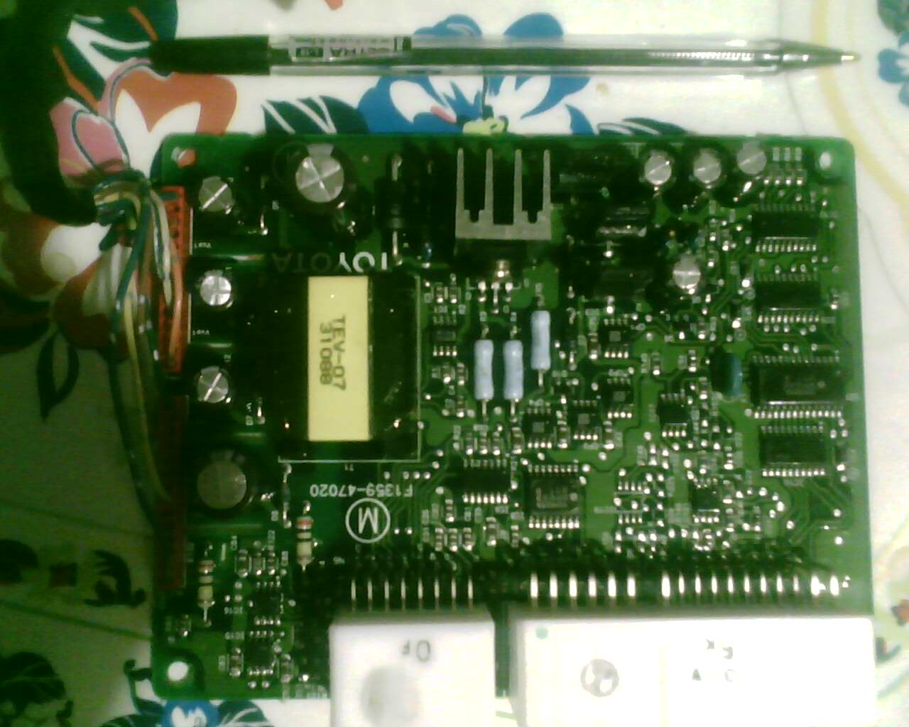

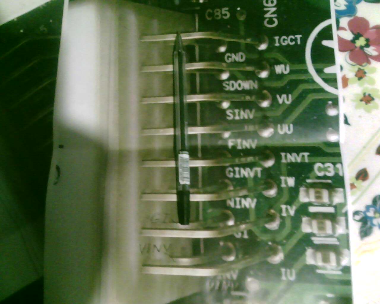

батарейка для отладки потом можно поменять. силовые блоки и драйвера на моторы  у 10 раздельные. а драйверы на оба мотора одинаковые. надо сделать как у вас драйвер резольвера и шим. думаю что из 10 инвертора наверное переделать . проще.  фото драйвера силового блока  а это распиновка разъема управления на дрйвере

Геша. GND  <->. IGCT < + 12v>.  WU - VU - UU это управление фазами. больше ни чем не помогу.
инвертор от 10 никогда не видел.
