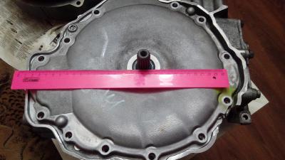

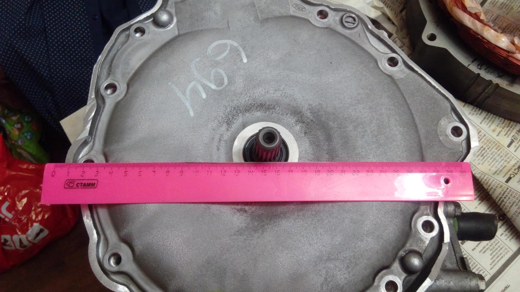

Не можете приложить линейку к мотору и сфоткать в длинну и ширину
Добавлено 03 Дек. 2017 в 17:41
и большой который мощней если можно
Электромот 5000 вт. "Оранжевая бестия"
IvanM
[user]СергейНикула[/user], могу, но позже в ближайшие пару дней, мотор на даче, в основном по выходным им занимаюсь. Сам статор большого мотора порядка 28см в диаметре.
СергейНикула
IvanM
[user]СергейНикула[/user],  размеры получились 32,5*38*12см, если отрезать часть  выступающего крепления, то может получится 30*36см*12см. Ось около 19мм в диаметре со шлицами, выступает от корпуса примерно на 40мм. Если заморочится, то можно сохранить родной планетарный редуктор с обратной стороны.

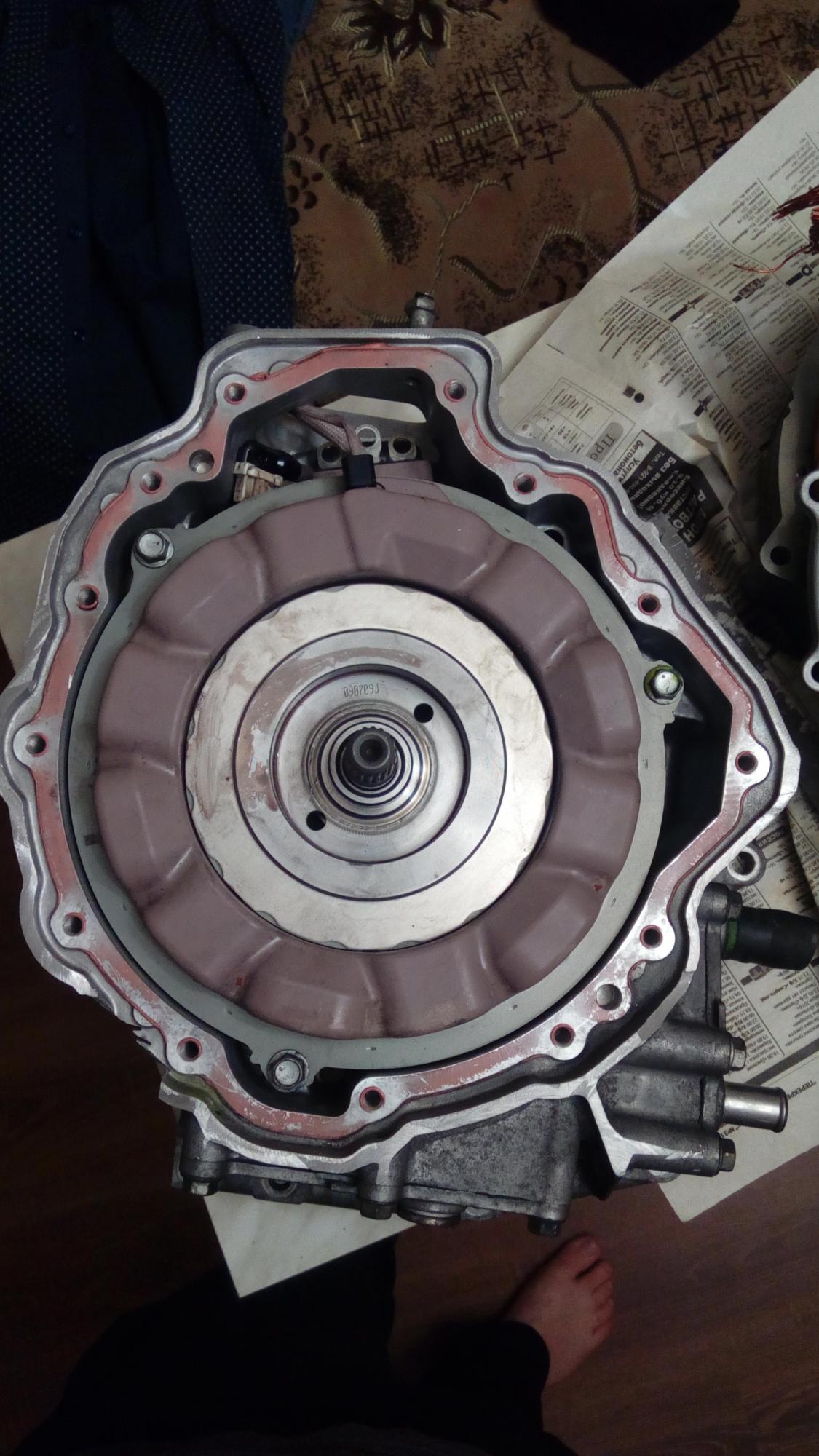

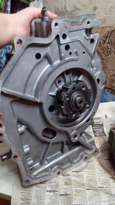

IvanM
обратная сторона и внутри
СергейНикула
Ага, это маленький, а большой? в диаметре с алюминиевой оболочкой такой же?, или больше?
