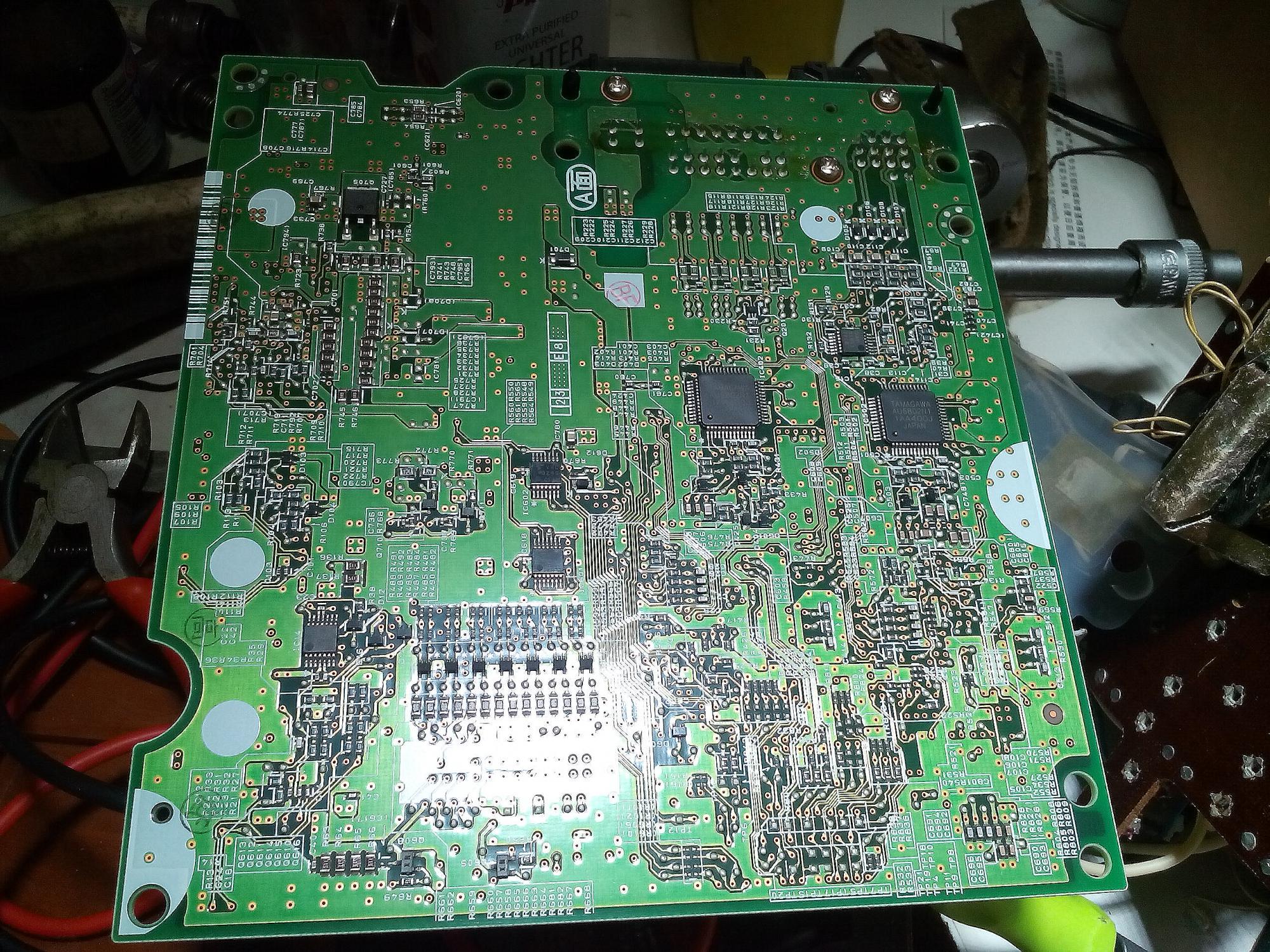

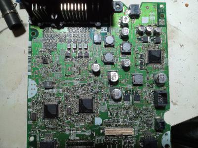

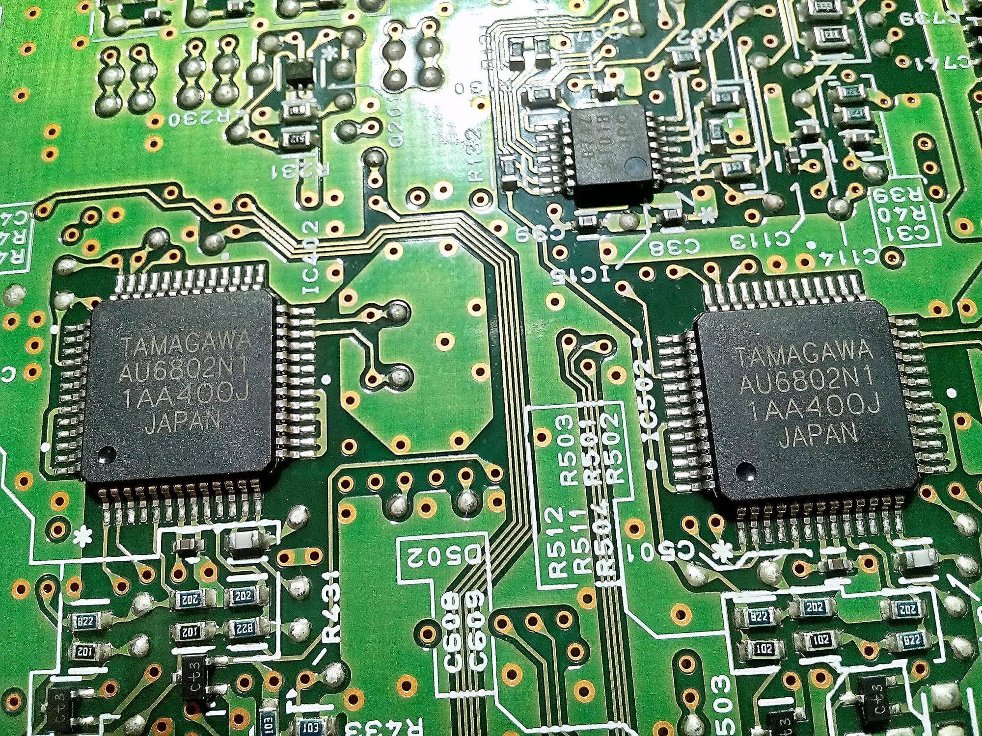

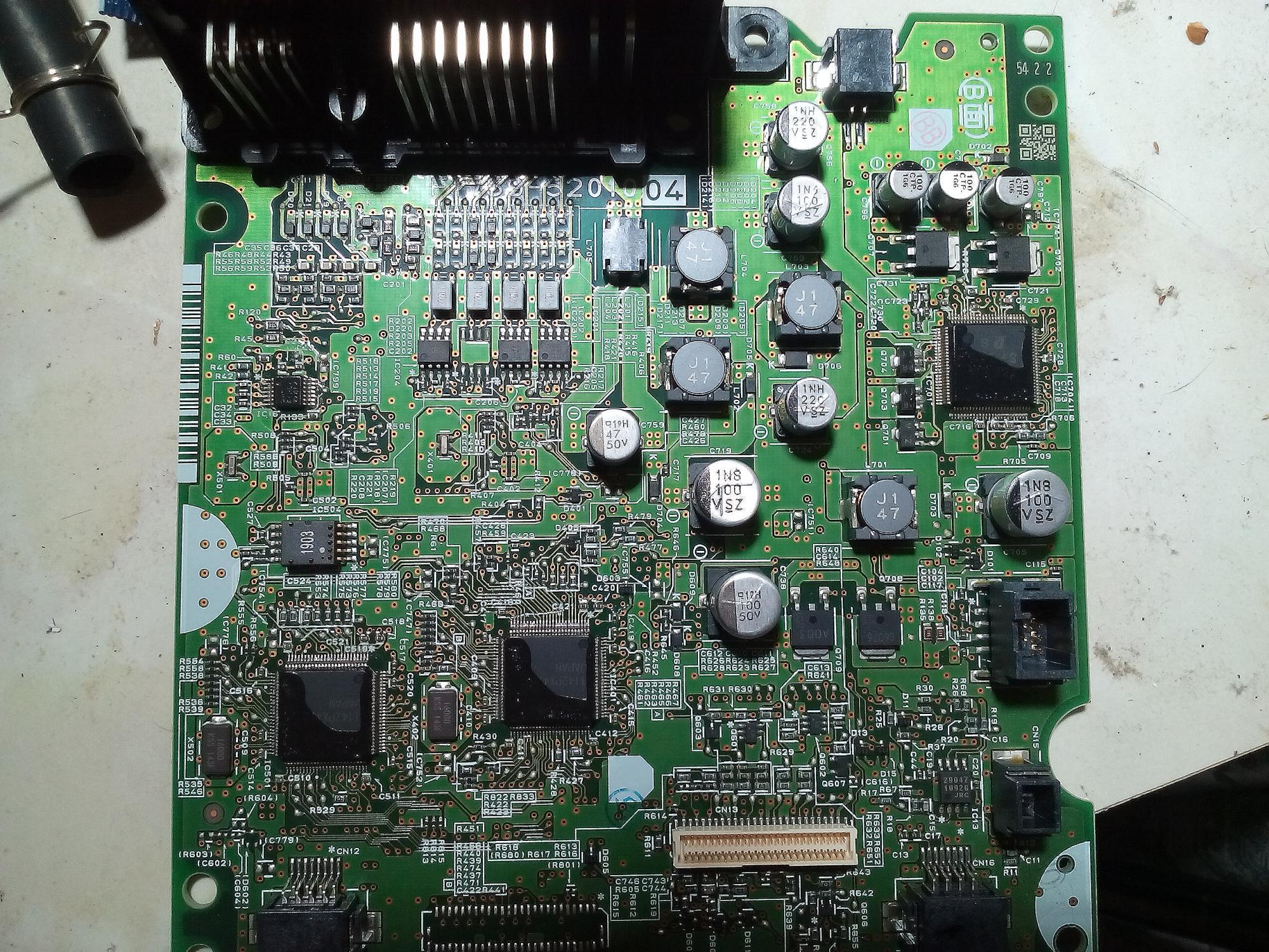

[user]biv4[/user], я хочу услышать что у  меня есть все необходимое и больше потрохов от примуса заказывать не нужно.
верх
низ
вот эти две тамагавы и есть декодеры синуса косинуса резольверов?
электротранспортная платформа Z1000, 5кВт YMMOTOR на масле, APT AE1405 96/600, 20S LG NMC 60A/h

Ага :-) А вы сомневались) Инвертор аквы я не разбирал, но знал точно что они там есть, я даже больше скажу. Эти микрухи с процами общаются по spi-интерфейсу, в добавок к этому еще исползуются выходы имитирующие датчики холла. На низких оборотах - spi, на высоких - "холлы". Синус прецизионный для обеих тамагав генерирует ASIC, который еще питание на плате организует, он справа на плате, на процы похож. Но можно и к тамагаве усилительный каскад обмотки возбуждения подключить, в тамагаве есть опорный генератор синуса. Дальше сами :hello:

а какие микрухи с другой стороны? Что за номер микросхем?
Aquinax
[user]Eatmyvoltage[/user], верхняя сторона
Распиновочку коннектора посмотреть бы
