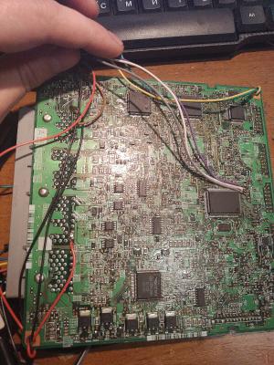

horrorlv
Зачем столько возни, увеличить редукцию и все. Ничего перематывать не надо. Скорость упадет, момент возрастет.
chujoyya
Ага легкотня )) проще долгими зимними вечерами перемотать, заодно и опыт проведу ДЛЯ СЕБЯ!
TheEvilGenius
Ох, и милый чизет)
Соглашусь с тем что перематывать и говорить о какой то эффективности смысла нет, может по такой характеристики как ампер витки вы и уложитесь как по "стоку", однако, я не думаю. Стандартная намотка приуса настолько плотная, что даже ручки могут так.
The slot fill factor, calculated from the ratio of the total squares of insulated wires and the net available slot area, is 0.84.  A master winder with Southern Armature, a well respected motor winding company in Knoxville, Tennessee can only produce a fill factor of 0.81 by hand winding.  Normally the hand winding gets a higher fill factor than the machine winding.
Что говорить о намотке в гараже без станков не стоит. КПД у вас и так ниже плинтуса, поскольку это еще раз IPM мотор, это не BLDC. Помимо момента который дают магниты, присутствует момент ориентации самого железа ротора - reluctance torque, и чем выше ток тем больший вклад в момент вносит железо. При токах в 200 ампер вклад от магнитов гораздо меньше, это означает что эффективный угол при котором будет максимальный момент никак не 90 градусов, а под 120 и более, с блдс контрлоллером на холлах это явно 90 градусов. А если вы не держите данный угол, то дофига энергии уходит вникуда, о каком КПД вы говорите, вы миксроскопом гвозди забивайте.

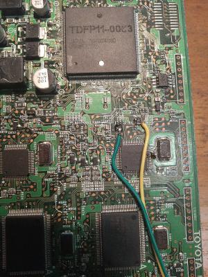

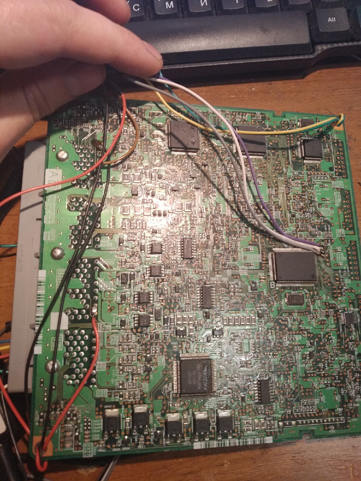

Отказ от резольвера тот еще эпизод, нет чтоли контроллеров под них? Вот, буквально сегодня, подпаялся к контроллеру резольвера приуса второго поколения HV control и на стм32 смог получить значения как абсолютного положения ротора, так и относительного используя энкодерный выход.
Стандартный выход SPI, софтверно обработал с тупыми задержками. Энкодерный выход завел на 4 таймер в режиме энкодера. Про возможность эмуляции любимых вами датчиков холла я вообще молчу, как два пальца. Блок управления 500 рублей, я не думаю что есть по ним дефицит, сколько акпп столько и блоков должно быть. Тем более у меня не от приуса даже акпп, а от 450н и резольверы одинаковые карл.
Я в этой теме два месяца, а накопал по управлению данными моторами больше чем тема на форуме с какого она года? Ничего плохого не хочу сказать, но может для начала нужно хотя бы предмет разговора изучить.
В случае с чизетом я бы ничего не перематывал, а тупо задействовал 2-3 повышающих модуля от того же приуса с 36 или сколько там вольт до 200-500В и была бы родная обмотка. Проблема только в контроллере, не думаю что делают такие же как у вас контроллеры на высокое напряжение.
Видео испытания схемы с резольвером прилагаю. Прошу прощение за качество. Испытывал на MG1. Один график абсолютное значения, другой относительно (энкодерный выход микросхемы)
Продолжаю собирать контроллер, напишите если интересны подробности. О MTPA алгоритме, компенсации перекрестных связей, ослаблении поля, ну и банальных Кларк - Парк преобразованиях. Сам надавно все это узнал, объясню так же как и для себя, даже чугунный поймет :-D
