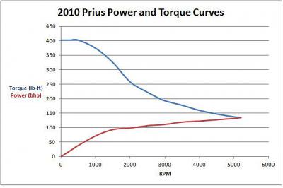

такой вопрос: а зачем вообще его перематывать, если можно использовать малое передаточное отношение, а не большое?
biv4

[user]biv4[/user], ну пусть по оборотам используется 10% от максимума, в чем катастрофа? Насколько в этом диапазоне плохой кпд и плохой ли?

Цитата: SkeptiK от 01 Сен. 2019 в 11:48ну пусть по оборотам используется 10% от максимума, в чем катастрофа? Насколько в этом диапазоне плохой кпд и плохой ли?
Если мощность максимальная не нужна, то можно и не перематывать

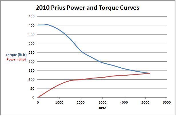

SkeptiK
[user]biv4[/user], просто если картинка (из интернетов) не врет, то особого смысла использовать больше 20% оборотов у мотора прикуса нет, а это всего 120в - не такая уж сложная связка батарея контроллер

Цитата: SkeptiK от 01 Сен. 2019 в 11:54просто если картинка (из интернетов) не врет, то особого смысла использовать больше 20% оборотов у мотора прикуса нет, а это всего 120в - не такая уж сложная связка батарея контроллер
При снижении напряжения график влево сместится и полочки 400lb-ft не будет
SkeptiK
Почему? Момент же только от тока зависит
biv4
#661
Цитата: SkeptiK от 01 Сен. 2019 в 12:06Почему? Момент же только от тока зависит
Все верно, и он ограничен контроллером, это та полочка что на графике, и длится она обычно до достижения номинальных оборотов, а далее мотор крутится с ограничением мощности и с ослабленным полем..
Но номинальные обороты зависят от напряжения на звене постоянного тока, и чем оно ниже, тем уже зона максимального крутящего момента.

[user]biv4[/user], не понял что такое звено постоянного тока. Для взаимопонимания: представим что батарейный ток достаточен для сохранения одинакового фазного. Крутящий момент зависит только от фазного. Вопрос: с чего вдруг изменится график?
biv4
Цитата: SkeptiK от 01 Сен. 2019 в 12:45не понял что такое звено постоянного тока.
Это термин из электропривода. Если между батареей и инвертором отсутствуют дополнительные преобразователи, то считайте напряжение напряжение на звене постоянного тока равным напряжению батареи.
Цитата: SkeptiK от 01 Сен. 2019 в 12:45Для взаимопонимания: представим что батарейный ток достаточен для сохранения одинакового фазного. Крутящий момент зависит только от фазного. Вопрос: с чего вдруг изменится график?
Просто упретесь в номинальные обороты, не понятно? И дальше вправо не раскрутитесь, если поле ослаблять не будете.
