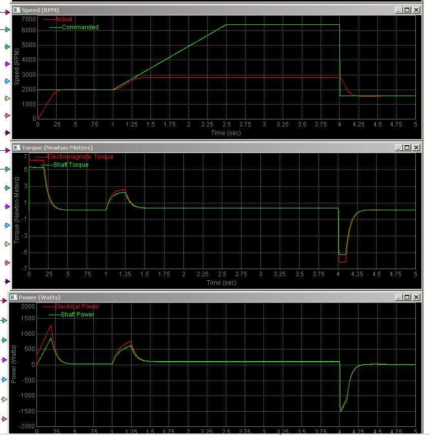

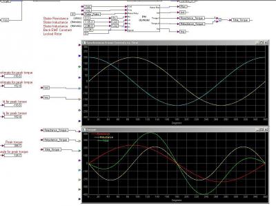

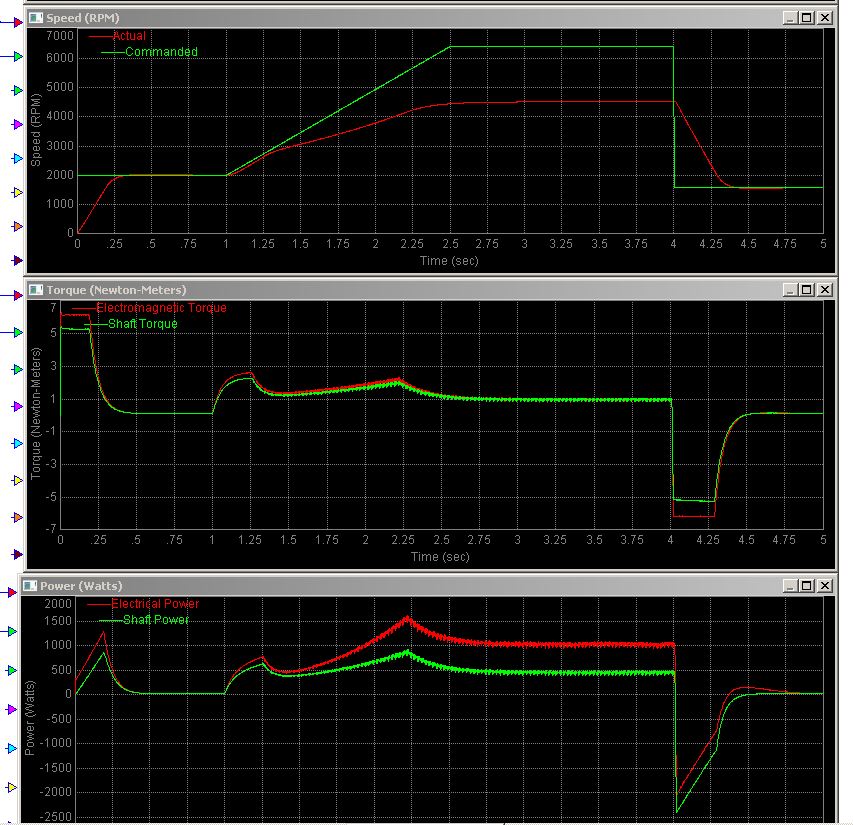

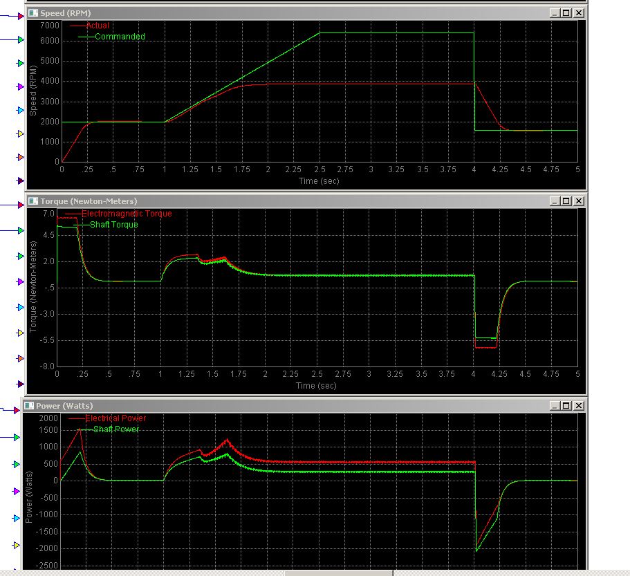

Я надеюсь можно дабл постить.
Симуляция мотора, параметров море если надо скажу, можно и просадку шины посмотреть и все до кучи.
Сравнение: режим MTPA, режим с ослаблением поля, режим без всего (d=0). Везде присутствует компенсация перекрестных связей (Feedforward_кактотам)
Максимальный ток на ампер (MTPA)
Молотит до 4к оборотов почти как по заданию, потом слив. Бля, забыл еще графоны с моментом скриншотнуть, интересно показать, если попросите
Режим обычный векторынiй с ослаблением поля,  конечно тут коэффициентами можно поиграть, но так же близко с 1,25 по 1,5 сек. как в МТРА график наврядли пойдет
Режим бомжа, нет ни ослабления поля, не МТРА.
Цитата: Mex от 01 Сен. 2019 в 14:47тема если что называется перемотал мотор приуса, а не насмотрелся пиндосов ...  тестер у вас хотя бы имеется ?? ))))))
И тестер и осциллограф и иммунитет к таким как вы)
Да я и знал что вам и это не угодит, стенд вам подавай:)
Но если серьезно, есть отчеты окриджского университета, в них на динамометрическом стенде все моторы прогнаны от приуса и кампри до лексусов и что там у тойоты из гибридов
Я ничего не говорю что мотать это плохо, но не стоит говорить об эффективности, у вас у самого этих цифр нету. Вся цель моя это использовать стандарный инвертор от приуса, только управление и подавай ему. не боги же в тойоте все это делали. Так то любая инфа полезна. Но вы блин синусные контрллеры с блдс не сравнивайте хотьт, они по разному используют напряжение сети

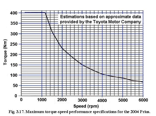

На 1000 оборотов у МГ2 приуса второго поколения обратная эдс 100 вольт (RMS ) и 150 пиковая. При этом 40 киловатт можи можно снять уже на 1000 оборотов, что то вы господа не так делайте. Делим на 2 и при 50 вольт обороты около 500 в минуту и моща 400 нм*500/9,54= 21000 ватт.
Господа, я разве еще не доходчиво объяснил что мотором нужно управлять правильно?
Но вы знайте, как с чапаевым есть один нюанс:) при 50 вольт и 0.3 ома на фазу будет максимум 166 ампер, а наши 400нм при 200а. и то 166 максимум и нужно еще уесть нарастание тока. Ну пусть 130а будет то есть 130/200*400нм=260 ньютон и соответственно  13 киловатт мощи на 50 вольтах, ну минимум 10 квт. Это так хорошо. ну либо у меня руки крюки. Сделаю контроллер проверю что можно снять на 50 вольтах
