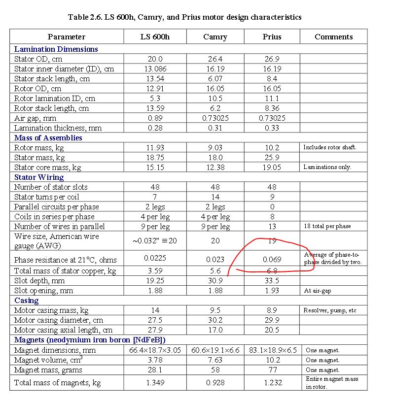

Сколько сопротивление обмотки приуса с завода?
0.3 ома
TheEvilGenius
#685
Прошу прощения не 0.3
БГГ, это 0.3 ома второе поколение, и 0,069 видимо 3
PS  0,069 все же

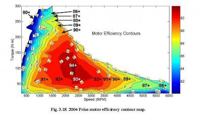

Посмотрел график эффективности двумя постами выше и утвердился в мнении, что мотор приуса проще не перематывать, а взять батарею и контроллер на 120В - возни никакой, эффективность оооочень приличная.
Добавлено 01 Сен. 2019 в 18:42
[user]TheEvilGenius[/user], слу, а где ты такой крутой график взял - там для motenergy (zeromotorcycles) нету? Хочу понять где у меня зона оптимального расхода

Если бы у тебя кпд был 62%,то на 115 км/ч в ту горку что на видео и 12-14квт потребляемой энергии у тебя в тепло уходила бы треть, а это не много ни мало 4-5 квт. Представляешь себе температуру мотора при таком кпд? А потребление? И чего? Сильно греется мотор?
Есть известные калькуляторы электромотоциклов, достаточно на прямой сверить скорость/ватты, например, на 60 и 80 км/ч, затем подставить значения в калькулятор, указать массу и примерно получишь свой кпд.
