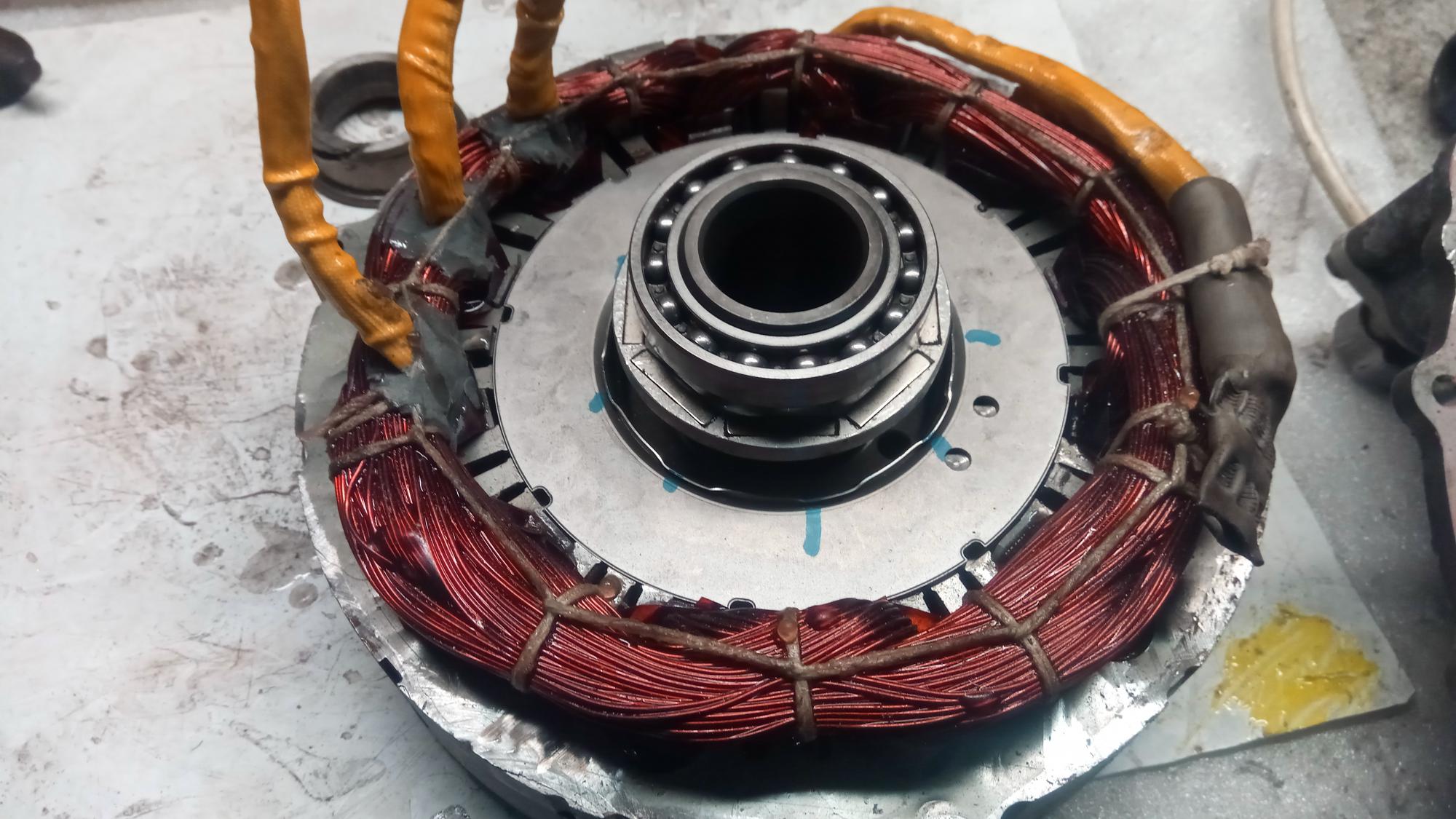

Ага легкотня )) проще долгими зимними вечерами перемотать, заодно и опыт проведу ДЛЯ СЕБЯ!
Хммм. Интересно, что проще поменять переднюю/заднюю звезду или перемотать мотор? Даже не знаю.
У вас по оборотам там все хорошо, заднюю звезду больше поставьте и все.

chujoyya
Цитата: horrorlv от 02 Сен. 2019 в 21:52что проще поменять переднюю/заднюю звезду
Спереди 10 сзади 58 меньше 10 уже перебор да и не видел таких, больше 58 только под заказ...
Ну и есть еще момент, одна фаза в моторе 20 квадрат 3.2 метра мне кажется что контроллер  ( келли KLS7230S) просто не может длительно на малых оборотах много тока туда вгонять и греется, при этом мотор не греется ВООБЩЕ, это вторая причина почему я хочу перемотать, на больше витков более тонким проводом, мне кажется, что контроллеру станет легче и момент возрастет, я в этом мало понимаю, объясните если я не правильно думаю!!!

[user]chujoyya[/user], По поводу мотать или нет, проще перемотать

chujoyya
Цитата: DragonTM от 03 Сен. 2019 в 22:25да всё правильно думаете
Брат сказал как проверить, подключил фазные провода через метровые куски проводов 8квадрат, поехал с низов заметно лучше! Мощность нарастает резче. Но провода греются сильно )))
Заказал провод буду перематывать...

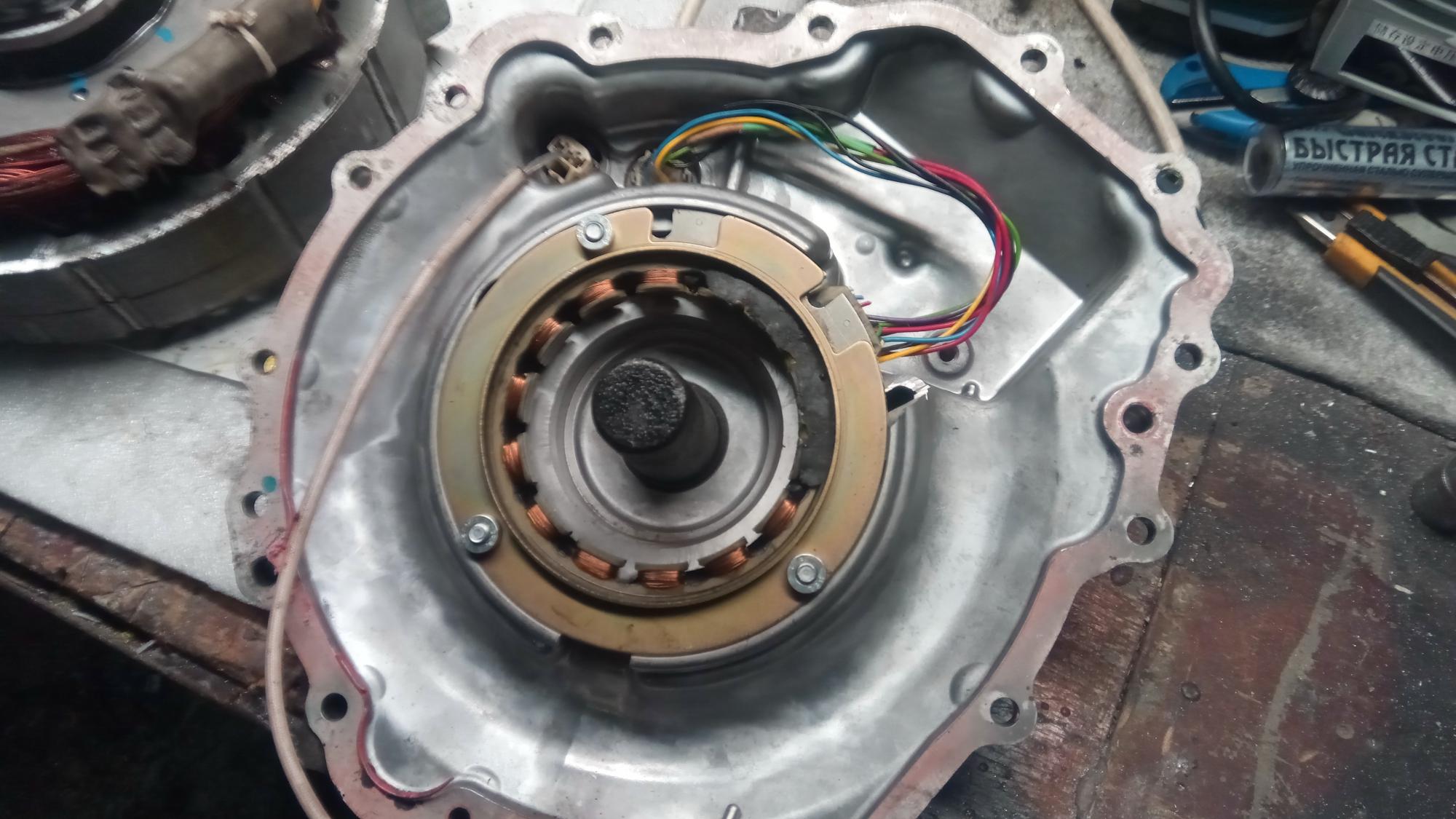

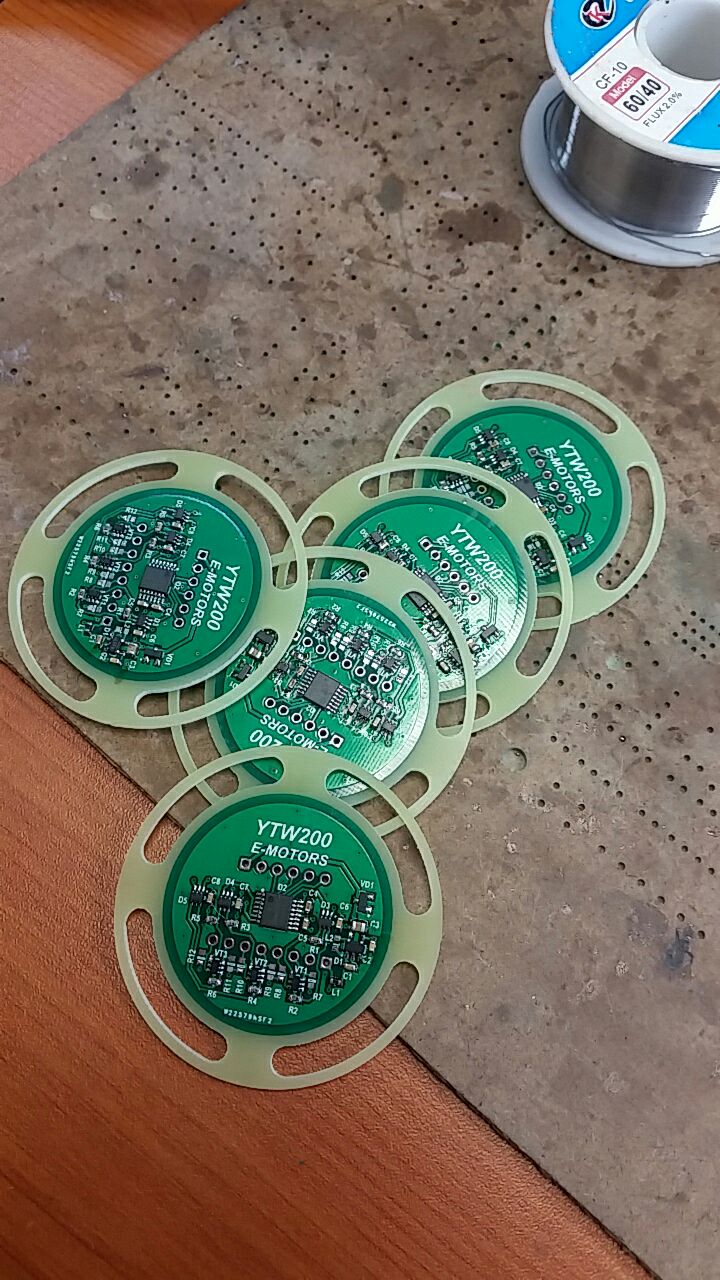

YTW200
Цитата: zzrr от 22 Окт. 2018 в 20:29Келли ips работают с этими датчиками.
Увы и ах но НЕТ!!! келли юзать можно но только не айпиэс, вместо резольвера шим с-датчиков келли не хавают.
Датчики прогрпммить на выдачу сигналлов холла.
Второй ньюанс, датчик сей можно юзать на не особо оборотистых моторах так как оказывается на больших частотах сигнал эмуляции холлов начинает опаздывать во времени (зажигание становится более поздним) и это оч плохо.
Вот в качестве А/В для асинхрона и в качестве шим генераций для неких умных контроллеров оно идеал.
Про келли айпиэс людей в заблуждение не вводи ) проверено. Не работает.
И ещё одно. Именно келли ЗАВОДСКОЕ исполнение этих датчиков НЕ видит холлы (слабый сигнал и тут уже подать 12 вольт как с некими холлами НЕ прокатит)
Я решал это в своей плате дополнительными транзисторами работающими как преобразователь hi-low уровней.

YTW200
Цитата: TheEvilGenius от 31 Авг. 2019 в 19:14говорить о намотке в гараже без станков не стоит. КПД у вас и так ниже плинтуса, поскольку это еще раз IPM мотор, это не BLDC. Помимо момента который дают магниты, присутствует момент ориентации самого железа ротора - reluctance torque, и чем выше ток тем больший вклад в момент вносит железо. При токах в 200 ампер вклад от магнитов гораздо меньше,
Добро пожаловать в новую реальность. Маленький kls7230s и силовой мотор двадцатого приуса (который 50квт) переделан мной. Для позиционирования холлы установил. Фазное сечение моей обмотки 50 мм квадратных!! Сопротивление и индуктивность фактически нулевые.
Поведение багги 700 кг веса от "трёхкиловатного" контроллера ниже на видео.
