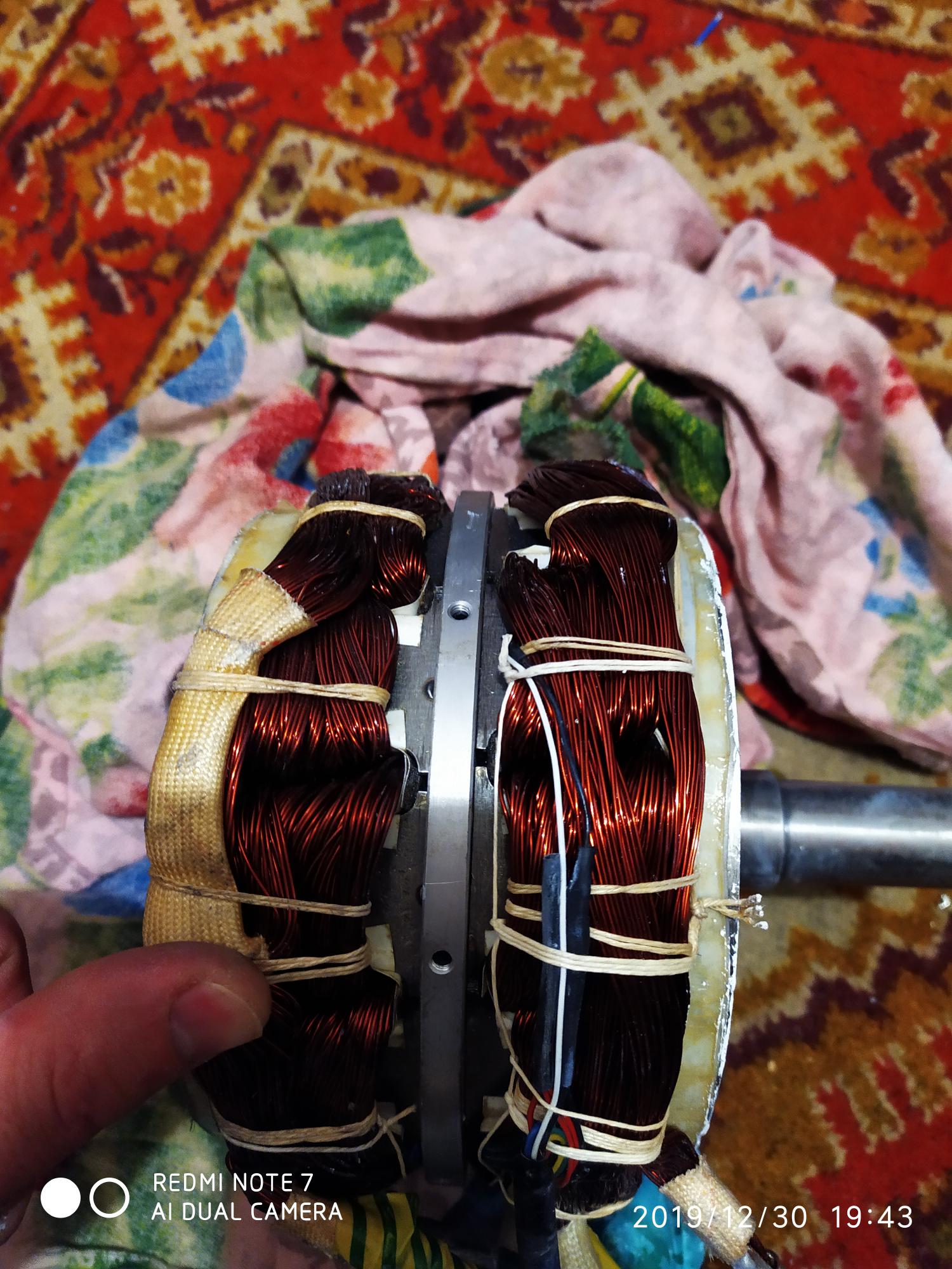

Blik86
Цитата: Mex от 01 Янв. 2020 в 14:35скорее всего 2 фазных провода вместо одного выходят исключительно ради мягкости,
Нет, на разрезе видно что там 2 независимых статора... унификация + так технологичнее.
И скорее всего от работы только на одном из двух статоров он развалится.

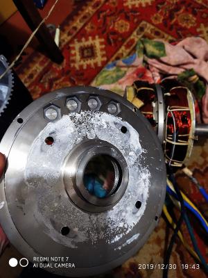

galenko9
Разобраный мой golden motor 10kw для замены подшипников
Добавлено 02 Янв 2020 в 16:09
Добавлено 02 Янв 2020 в 16:12
Добавлено 02 Янв 2020 в 16:13
Обмотки независимые , сгорит одна, на второй доехать можно
