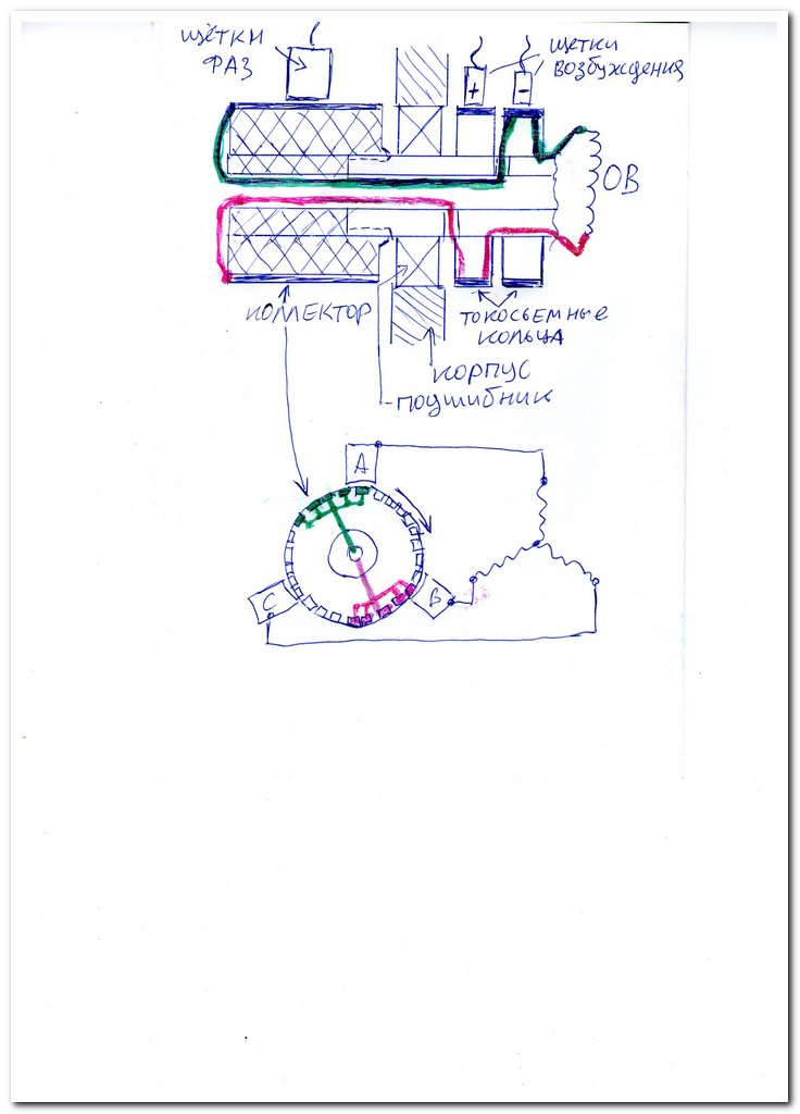

clawham
Так давайте определимся
Я предложил не на ламели давать напряжение с колец а на щетки, щетки закрепить на роторе а колектор сделать кольцом вовнутрь ламелями и на них будут чередоваться abcabcфисфис и т.д.
никакие диоды и конденсаторы не нужны никакой проблемы в самоиндукции нет.
проблема генераторов которые имеют замыкающийся колектор в другом..точнее отсутствие в том случае проблемы - генераторная обмотка огромная индуктивность, ток в ней не может начать нарастать мгновенно. потому и сверхкратковременные КЗ ей не страшны. а у нас источник - батарея и индуктивностью 20-100 генри там и не пахнет.а потому токи будут нарастать со скоростью света.
для этого я и посоветовал поставить паралельно кольцам ёмкий электролит и малоёмкую керамику а на колектор питание давать через индуктивность, она на моментах с замыканием будет накапливать магнитное поле а потом когда КЗ пройдёт - отдаст его в обмотки. неясна картина в статике - если ротор остановился так что щетки изначально замыкают + и - на ламелях - тут увы все. надо прокрутить.
увы простого решения нет. щетки должны быть + и - а колектор - токоприёмник. и там замыкание а и в на - когда + на с - ничего такого страшного. никаких ни искр ни падений КПД не будет. у нас же классический трифазник. можно колектор из 3-х лепестков использовать но в генераторе магнитная редукция 1к12 помоему вот колектору надо будет 1 к 12 мех редуктор сделать ... и он должен вращаться вместе с обмотками а так как обмотки у нас статичны то и колектор статичен. а щетки должны быть источником тока. а так как источник тока вращается то и они должны вращаться. Вот такое вот кино. жаль нет ненужного генератора...попробовал бы... но я всеравно уверен что кол-во полючов надо увеличить до 6-ти соединив половину обмоток звездой - тогда кз не будет впринципе...но колектор надо рассчитывать уже по формулам.
Telegram @clawham
sans360
#163
Статор и щетки статичны, вращатся должен коллектор. в противном случае прийдется вращать весь генератор , на манер мотор-колеса. В процессе моделирования( вырежте круг , нарисуйте на нем коллектор и вращайте вокруг оси) распайка ламелей должна быть такова:-0+000-0+000-0+000-0+000-0+000-0+000. А щетки фаз расположить со сдвигом не 30 градусов а 20. :eureka: Статор не простой якорь с 18-ю выводами, а трехфазная обмотка, со всем этим гемороем в комутациях.
sans360
#164
Возможно удастся получить результат с коллектором в 24 ламели и расположением фазных щеток через 20 градусов. Переделаю держатель щеток.
ЦитироватьЯ предложил не на ламели давать напряжение с колец а на щетки, щетки закрепить на роторе а колектор сделать кольцом вовнутрь
. Вашу идею я понял. Сложновато изготовить полый коллектор

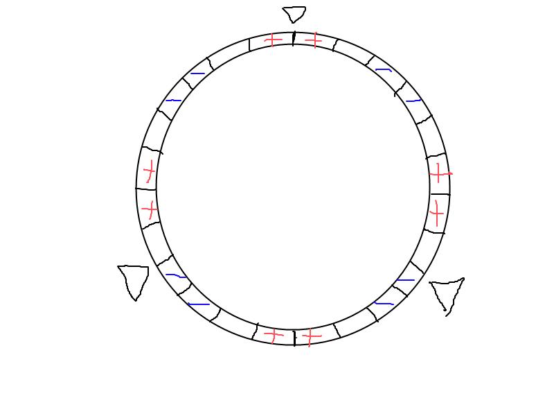

sans360
Щетки разместил через 20 градусов. Коллектор использовал на 24 ламели, а распаял как на 36. Там где щетка попадала на стык между ламелями делал пропуск, по этому при включении пришлось сделать толчок.
Babylon4
  Посмотрел как коммутируются обмотки в регуляторах выходит примерно такая картина
  А)++0- -0++0- -0++
  В) -0++0- -0++0- -0
  С) 0- -0++0- -0++0-
   От сюда я делаю вывод что коммутация делается не правильно, я пока не знаю как это всё объединить, но по факту получается что для имитации 3 фазного напряжения нужно (условно) 2 ламели под +; холостая ламель; 2 под минус.
   Как это будет выглядеть для 6 пар полюсов на магнитах пока не представляю, но если вас это заинтересует могу продолжить.

. Нужно учесть, что при переходе с + на - надо пропускать одну ламель и один электрооборот равняется 60 градусам. Для наглядности нарисуйте модель обмоток и  отдельный кружочек, модель коллектора, проворачивая его(моделируя вращение двигателя) многое проясняется.      Добавочное видео https://yadi.sk/i/m9hfdJ44iTwM5

Просмотрел вариант, и попробовал представить как это будет выглядеть на коллекторе Получается для того что бы получить ++ достаточно 1 ламели(при условии щетка по ширине не больше ламели), а вот чтобы сделать пробел нужно выделять 2 ламели, итого на один период нужно 6 ламелей, имея 24 ламели можно коммутировать 4 пары полюсов, в генераторе их 6 ???
    Долго думал как решить проблему и вот что придумал! Сделать привод коллектора через редуктор например с зубчатым ремнём, для варианта генератор нужно что бы было отношение 2/3, то есть коллектор должен вращаться в полтора раза  быстрее, плюс к такому подходу можно более точно настраивать опережение.
  Если использовать такой подход то можно заставить работать любой BLDC без использования контролера.
   Есть ещё одно можно с помощью коллектора простой коммутацией переходить с звезды на треугольник, что для транспорта очень желательно(пока я точно еще не определился с количеством ламелей и можно найти в сортаменте необходимые коллектора).

   Перепроверил вариант с возможностью переключения звезда/треугольник, необходимо 12 ламелей и отдельный коллектор на одну щетку, получается если остановится на 24 ламельном коллекторе то можно управлять только 2 парами полюсов на роторе,соответственно для генератора необходимо обороты повышать в 3 раза(можно сразу ставить небольшой вентилятор для охлаждения  коллектора и двигателя.
   Прикидывал коллектор к двигателю с магнитной системой 24/22(11 пар полюсов) при 3 тысячах оборотов на валу коллектор будет вращаться со скоростью 16.5тис.Об/мин.
